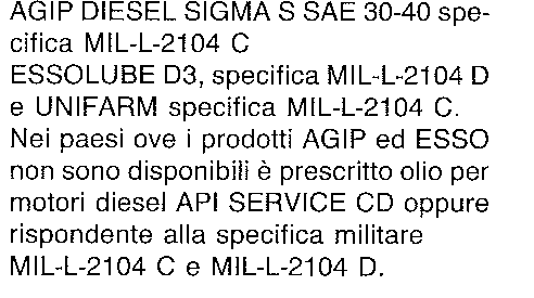

                          cortesemente vorrei sapere le specifiche dell'olio da usare nel mio compact 614d del 1989 ( motore lombardini LDA 933 raffreddato ad aria) non riesco piu' a trovare il manuale originale. grazie
                            Originalmente inviato da devilred Visualizza messaggio
                            Quello che cerchi lo puoi trovare nella tabella lubrificanti trattori alla voce Goldoni http://www.forum-macchine.it/showthread.php?t=62296.
                            Ren57
                              Non c'è. C'È scritto vedi libretto manutenzione motore. E dove lo prendo. Se lo avessi avuto non avrei chiesto qui.
                                Vedi allegato, sono le specifiche per il motore
                                Ren57
                                  grazie. mi sono gia' messo in cerca. sembra non sia facile da trovare, domani mi fa' sapere un distributore Esso. ciao
