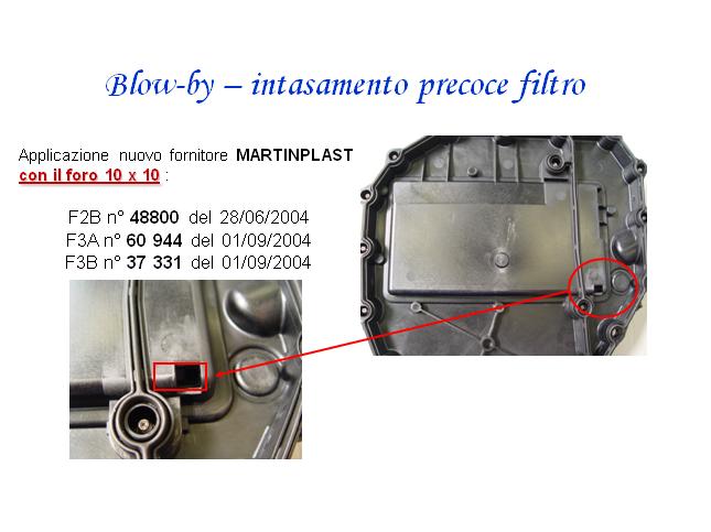

Buongiorno a tutti !!! Ho un quesito da porvi sotto osservazione: poco tempo fa' riscontravo da uno dei nostri veicoli, appunto un Iveco Stralis 480, un'accentuata perdita di olio motore proveniente dalla zona scatola del filtro sfiato del motore. Per sfizio ho voluto controllare il relativo filtro a pannello e l'ho sostituito perchè abbastanza imbrattato. Bon, la perdita è sparita, ma dopo pochi mesi e pochissimi km, mi si è ripresentato il problema: c'è qualche operazione aggiuntiva che avrei dovuto fare allo sfiato del motore...?
