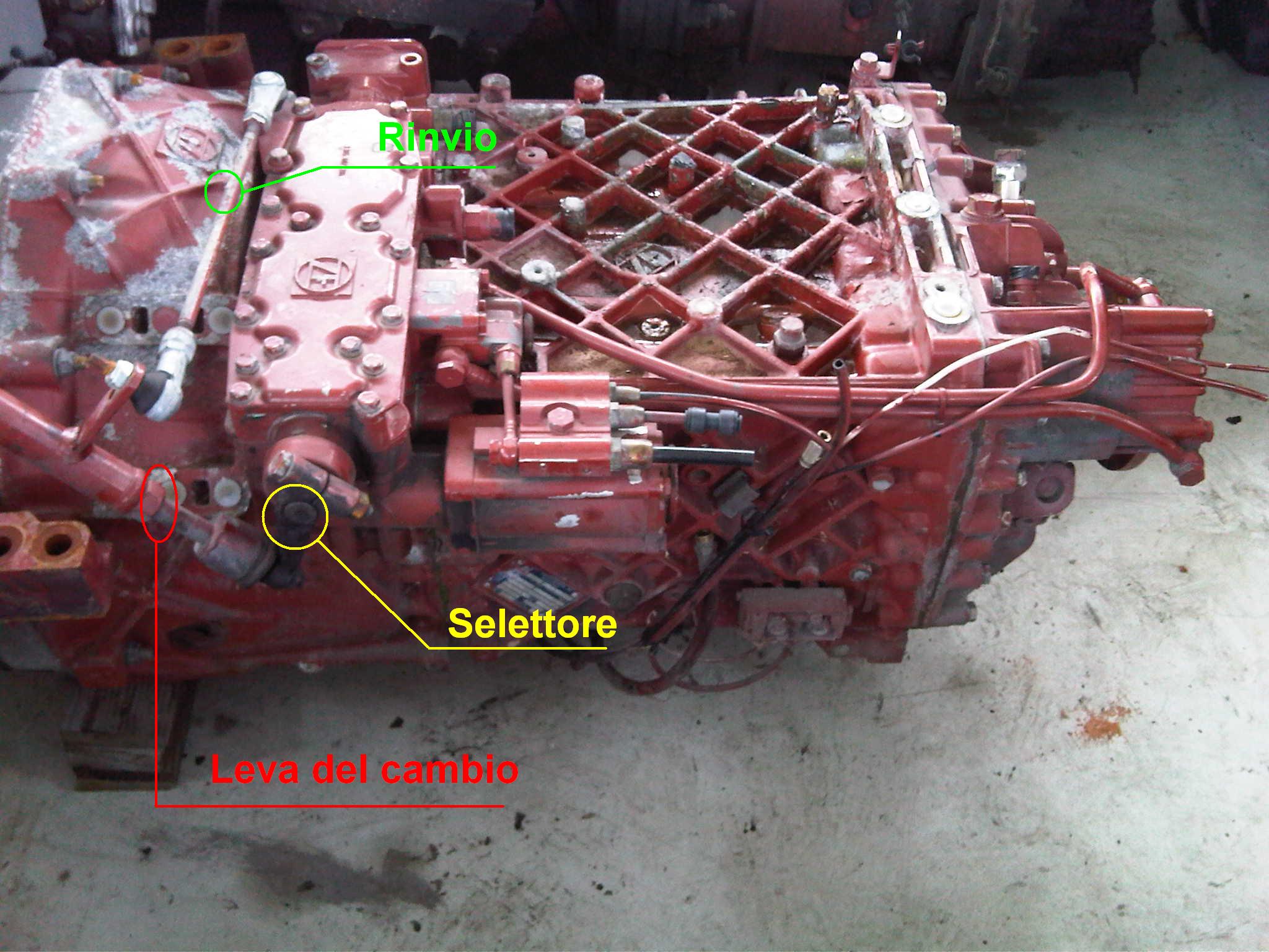

          • La leva del cambio termina con una testina a snodo collegata al selettore, il rinvio trasversale (quello in alto con le 2 testine a snodo più piccole) permette alla leva del cambio quando è mossa a destra o sinistra di spostare il selettore (spingendolo verso il cambio oppure tirandolo verso l'esterno).
            Se nel meccanismo ci sono giochi (nel tuo caso la testina grande...) il selettore non scorre correttamente, rendendo difficile l'inserimento delle marce (nel tuo caso la retro...)
            Controlla che anche il rinvio non abbia giochi.
            Quello in foto è un cambio di un'autocarro più grande, diverso dal tuo ma con lo stesso funzionamento
            Marco B
