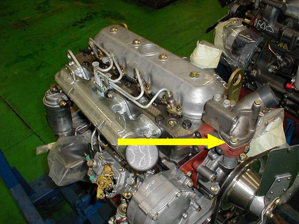

                                      • eccomi qui ragazzi...allora praticamente ho dovuto sostituire tutti i manicotti presenti in quanto erano tutti disintegrati e tagliati, da quelli sulla vaschetta ai manicotti tubi radiatore e uscita pompa acqua...vi posterò le foto...per quel che riguarda il lavaggio dell'impianto non sò dove reperire la Soda Solvey...eventualmente del bicarbonato ha la stessa funzione ma non troppo aggressivo??? Se si dovrei calcolare sempre 200 gr per i 10 litri?? E dovrei farlo girare senza termostato in modo che la soluzione passi subito dal radiatore e lo pulisca?? grazie ragazzi...
                                        • Originalmente inviato da giogatti Visualizza messaggio
                                          ...E dovrei farlo girare senza termostato in modo che la soluzione passi subito dal radiatore e lo pulisca?? grazie ragazzi...
                                          In tal caso dovresti anche sostituire la guarnizione indicata in foto dalla freccia con una piena, senza buco, autocostruita.
                                          Così sei sicuro che tutta l'acqua passerà nel radiatore anzichè ricadere direttamente nella pompa acqua.
                                          La foto non è esattamente del tuo motore, è di un 4 cil. più recente per applicazione agricola (TL80) ma è la stessa cosa.
                                          Naturalmente poi rimetti ogni cosa al suo posto, compreso il termostato che non dev'essere mai eliminato.
