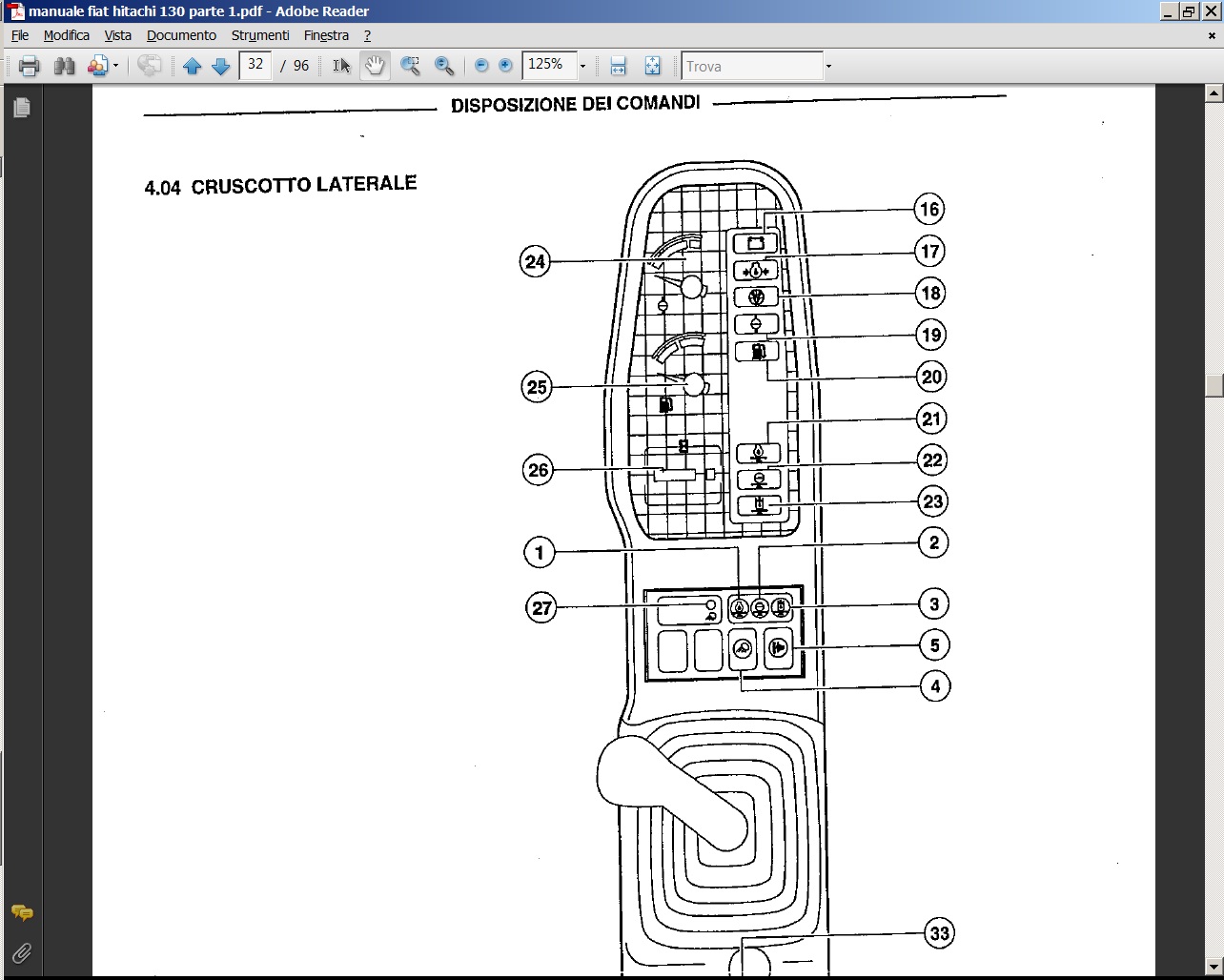

l escavatore e tutto eletronico e non ha manometri ha solo la temperatura e il livello gasolio

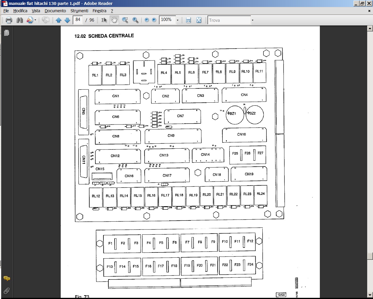

il motore potrebbe essere un CUMMINS B3.9-C105-20 - 4 cilindri iniezione diretta da 76 KW a 2100 rpm. Come sistema idraulico dovrebbe avere una doppia pompa in tandem, la prima "load sensing" per braccio e traslazione, la seconda per rotazione torretta comando ruspetta e/o stabilizzatori. Pompa servocomandi in "culo" alla seconda.
Purtroppo lo schema elettrico è troppo "peso" per essere inviato in qualche modo...
comunque il pressostato olio motore S3 è collegato alla scheda madre alla multipresa CN5 (scheda check) e alla CN6 (acceleration control).
Di solito pero' si seccano i cavi terminali nel vano motore.
quindi devo provare a cambiare il pressostato pero prima devo cercare di capire se succede qualche massa in queste prese, se non si tratta di problema elettrico mi hanno dato una fregatura vera è propriaa
ho trovato dei fili secchi oggi e gli ho sostituiti oggi xo non ho avuto il tempo di provarlo =(
Dove erano collegati i fili che hai sostituito?
