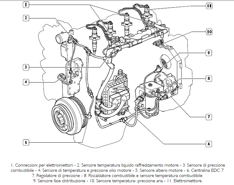

    Ciao, il sensore pressione (e temperatura) aria del motore Tector lo trovi qui con il n° 10, sul collettore di aspirazione.
