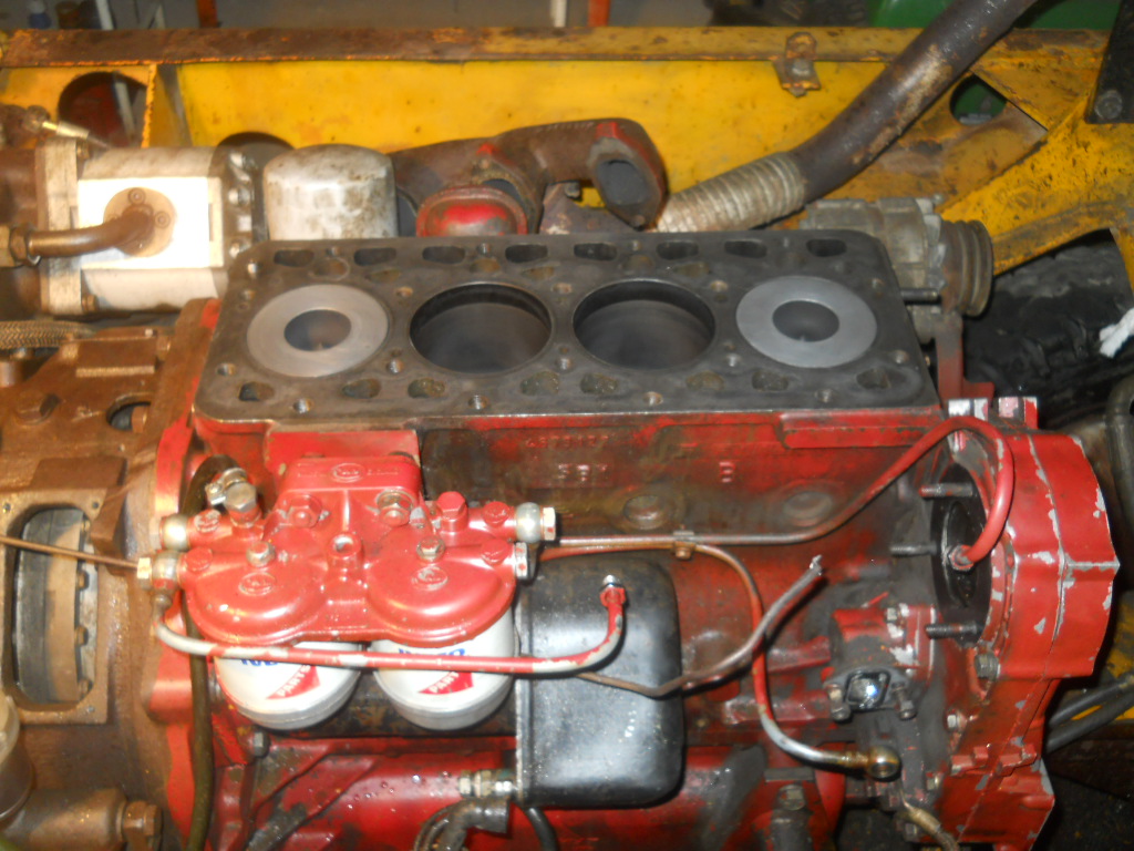

    Nel pulire la sede di banco e il cielo dei pistoni mi sono accorto che quest'ultimi andavano letteralmente a battere contro la testata, lasciando un segno circolare inconfondibile..
    Dalla foto non vedo segni particolari.

      Stesera posto una foto più dettagliata.
      Comunque ho gia richiuso il motore e mi sto collegando dalla sede di lavoro per chiedervi se potete aiutarmi a reperire i valori del gioco valvole. Ho chiamato un ricambista e una rettifica ma non sono stati in grado di darmeli.
