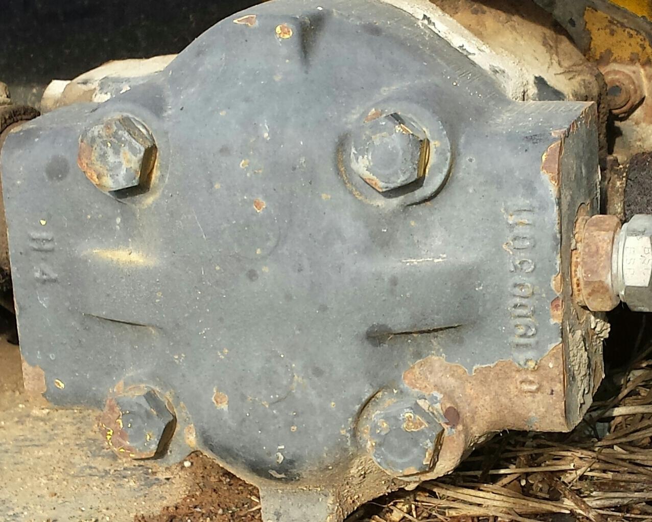

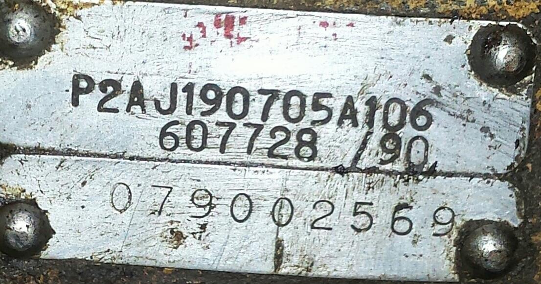

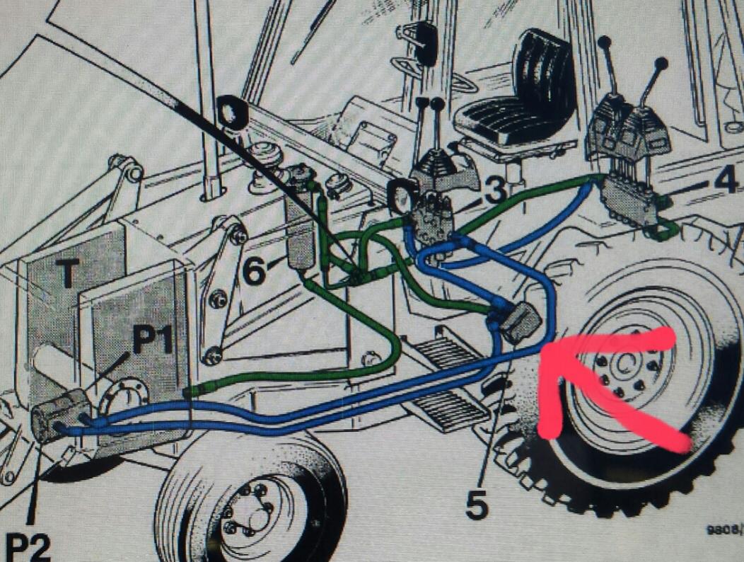

Ciao, mi sono iscritto da poco al forum e 3 mesi fa ho acquistato una terna jcb 3cx del'89 grey cab con motore perkins 75cv.....
Devo dire che va bene, ma quando si riscalda, dopo 2-3 ore di lavoro, i movimenti si rallentano soprattutto quelli del primo braccio, quello di sollevamento, che ad un certo punto, con l'acceleratore manuale al massimo, non riusce ad alzare una benna da 90 cm piena di terreno....
Premetto che il braccio in questione a motore spento cala piano piano fino a toccare a terra, però a motore caldo, dopo aver lavorato qualche oretta,lasciando la terna in moto a minimo, cala più velocemente......
Quindi ho cambiato i pacchi guarnizione mettendo quelli originali Jcb, e devo dire che è migliorato leggermente, però il braccio cala sempre e a motore caldo, sempre dopo aver lavorato un pò e le camere esterne dei pistoni roventi, riesce ad alzare la benna piena ma lentamente.....
Da cosa più dipendere ciò?
Il meccanico ha collegato il manometro al distributore anteriore, quello sotto la leva della pala caricatrice, e a freddo andava benissimo mentre dopo un'oretta il braccio di sollevamento iniziava a perdere pressione, e mi ha detto di cambiare i pacchi guarnizione.....
Quindi penso di escludere la pompa perchè gli altri comandi sembra che funzionino, anche se a caldo comunque rallentano un pò......
Grazie in anticipo.....
