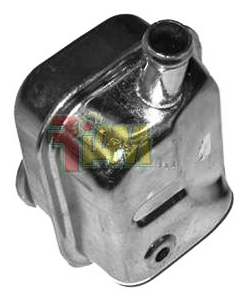

                tubo di sfiato .
                Domanda.......il tubo di sfiato non dovrebbe essere collegato al filtro aria nel motore del Ducato......?
                Ha una sua importanza se il " barillotto "la scatola dove deve condensarsi i vapori il posizionamento del tubo scarico se è verso l'alto oppure verso il basso?( perdita olio nel vano motore)
                Allego "gruppo sfiato"

                    Se ricordo bene lo scarico del "barilotto" era verso il basso con una prolunga in gomma.
                    sul Ducato non so, forse Fiat Auto lo collegava già all'aspirazione,
                    Così il "barilotto" avrebbe il tubo di scarico verso l'alto.........come ricordo e che dovrebbe essere sul Ducato del 1991.

                      Il barilotto, comunque, scarica verso l'alto anche nel mio caso, con un tubo fatto a "C" che finisce sulla traversa anteriore. Mi stai forse dicendo, Ren, che è stato modificato e dovrebbe puntare verso il basso a scarico libero oppure che dovrebbe finire nella scatola del filtro aria?
                      Grazie per i consigli, intanto. Egineman, proverò a mettere un contenitore per vedere cosa succede. Devo capire cosa mettere e come fissarlo, ma in qualche modo farò...
                        Originalmente inviato da Bialbero Visualizza messaggio
                        Il barilotto, comunque, scarica verso l'alto anche nel mio caso, con un tubo fatto a "C" che finisce sulla traversa anteriore. .
                        La cosa importante era conoscere come era disposta l'uscita " verso l'alto" ed è la posizione corretta...
                        Se non hai la predisposizione deve rimanere così come è posizionato ora. Una soluzione per non imbrattare di olio sotto il motore potrebbe essere quella di un contenitore di recupero come ha detto Engineman....
