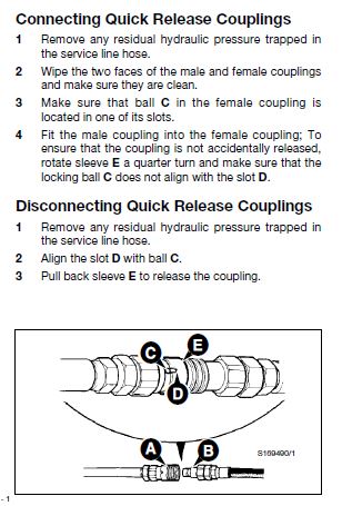

La procedura e quella descritta da Peppo, forse ce qualche problema con gli attachi, bisognerebbe testarli a vuoto se e impossibile l'innesto con i tubi collegati. La forza per collegarli va dai 20 ai 30kg. Ecco dal manuale della 3cx.4cx
