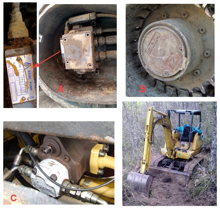

    Ho un dubbio sulla velocità di traslazione o traino di un IMEF da 32 quintali.
    Il mini è stato assemblato nel 2000.
    Qualcuno mi spiega la composizione del gruppo?
    Riduttore di traino e motore di traino sono due componenti del gruppo?
    O entrambi i termini riguardano lo stesso componente?
    Il mio dubbio riguarda la seconda velocità che ha poca potenza e non riesce a sterzare, solo leggere correzioni.
    Mentre la prima velocità, quando spingo terra va bene e se la terra è troppa i cingoli slittano ma non si fermano.
    Riepilogando. Miniescavatore del 2000, italiano, con molti o tutti i componenti idraulici italiani.
    Nel riduttore sono stampate le lettere SOM. Nella parte interna, protetto dal coperchio, una targhetta con la scritta "AXIAL PUMP".
    A quell'epoca è possibile che la seconda velocità si comportava in questo modo?

    sono due componenti del "motoriduttore".
    il riduttore ad ingranaggi è uno dei componenti a cui verificare e magari sostituire l'olio,dopo l'acquisto di un usato.
    Finche l'olio c'è puoi vedere se perde,se lo ha già perso tutto.....
      Il mini l'ho preso usato da un concessionario non proprio onesto, ma purtroppo nel 2008 non c'era tanta scelta.
      Una cosa assurda che ho scoperto successivamente, che la ruota dentata era spostata all'esterno di circa 3 centimetri, e il cingolo con facilità usciva dal carrello. Anche questo sarà tra i motivi del fallimento IMEF.
      Metto un collage di immagini. Presumo che l'immagine con la lettera A sia il motore, e a fianco lettera B il riduttore?
      Lettera C la pompa marchiata Casappa. E' una pompa a pistoni, vero? Qualcuno conosce le caratteristiche della pompa? Cilindrata fissa?
