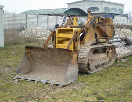

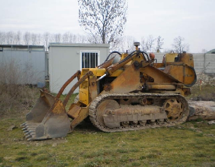

Secondo me e' stata la mitica ruspa Om 70 poi Fiat Ad7, credo un po tutte le ditte nate nei primi anni '60, ne abbiano avuta una, mezzo eccezzionale indistruttibile, con una carpenteria - C A R P E N T E R I A !!!!
La prima MMT di massa in Italia
Purtroppo no....anzi...era proprio un bel chiodone!!!!...
In compenso le FL4, FL6 e FL8 erano diffusissime...anche i miei cominciarono con un Simit 600 e una FL8.
Se poi vogliamo salire leggermente di livello penso che la FL14 sia stata, in rapporto alla dimensione una delle più diffuse.Costantino Radis
