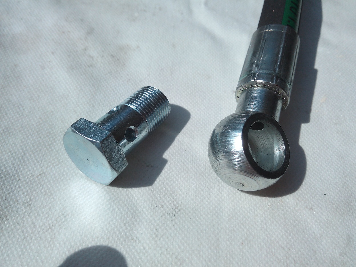

                            montaggio tubi 3° punto idraulico.
                            ciao a tutti ragazzi.... mi sono regalato un terzo punto idraulico ma nonostante il venditore mi abbia detto che lo avrebbe spedito già montato mi è arrivato da montare....
                            quindi a questo proposito, prima di fare qualche guaio, vorrei chiedere alcune cose...
                            intanto ho già montato gli innesti rapidi con la sola rondella di rame...
                            riguardo invece gli attacchi che vanno vicino al 3° punto ho qualche perplessità in quanto il bullone è dotato di 4 fori, 2 più su e 2 più giù...
                            come si fa a far combaciare esattamente questi fori con il foro del tubo ??
                            infine sei devono mettere solo le rondelle di rame oppure si potrebbe usare anche teflon ??
                            grazie a tutti...

                              non serve farli combaciare
                              La forma è studiata per poterlo montare come fosse un bullone normale.
                              In questo modo, in ogni posizione del bullone, c'è passaggio di olio

                                Ok... ti ringrazio... quindi domani provvedo a montarli....
                                come dicevo bastano solo le rondelle di rame (in dotazione)
                                oppure posso usare anche del Teflon per la filettatura ???

                                  Perchè ti immagini di dover usare qualcosa non prevista dal costruttore,considerando che è evidente che non hai nessuna pratica di oleodinamica?
                                  Spero che ti abbiano dato la valvola di blocco,altrimenti non sarebbe un "terzo punto idraulico",ma solo un uso improprio di cilindro idraulico.
