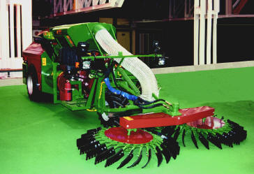

                                                    Credo che l'atomizzatore non richieda tanta potenza visto che un non è molto grande (dragone da 1000 lt). la macchina delle nocciole invece si infatti il mio trattore soddisfa la potenza base richiesta dal costruttore. tempo fà ho sentito che un motore idraulico assorbe poca potenza al motore ma ne sviluppa quasi il 50% in più.
                                                    ti porto un piccolo esempio: da noi è in vendita una semovente per la raccolta delle nocciole che funziona completamente idraulicamente dallo spostamento (cioè trazione) a tutti gli apparati ad essa installati. il motore è un 3500 iveco (montato sul 82-86) potenziato a 92 cv. solo la macchina che aspira le nocciole richiede una potenza minima di 70-75 cv se si calcola che durante il funzionamento la macchina si sposta anche e di solito traina un carrello da 30q.li tu non credi che non sia possibile?
                                                    comunque questa è la foto

                                                      X Idea 40:
                                                      Premetto che non me ne intendo molto (anzi per nulla) di raccolta meccanica delle nocciole però lasciami dire un paio di cosette: quando parli di potenza minimi intendi sicuramente la potenza del trattore, devi sapere che un trattore da 75 cv ha disponibile a PDF una potenza massima di circa 58-60 cv, spesso l'assorbimento di potenza non dipende solo dal lavoro ma anche da come è costruita la macchina e ci può stare che a parità di lavoro si risparmi anche un 10% inoltre macchina semovente pesa sicuramente un buon 30-40% in meno rispetto al complesso trattore + macchina trainata.
                                                      Non è fisicamente realizzabile un motore idraulico in grado di trasmettere un potenza superiore a quella assorbita in quanto comporterebbe la creazione di una macchina con un rendimento superiore a 1 e questo in natura non è possibile, giusto per farti un esempio hai mai provato a toccare un motore o una pompa idraulica dopo alcune ore di lavoro? Può arrivare a temperature vicino hai 100 °C e fidati quella è tutta potenza dissipata e non disponibile per il lavoro fisico.
                                                      Quindi calcolando che una macchina semovente pesa di meno, probabilmente è stata progettata con maggiore riguardo un motore da 90 cv ci sta largo.

                                                        ok. comunque per il raffreddamento dell' impianto idraulico hanno installato due radiatori che sembrano 2 lcd da 48".
                                                        cmq credo che comprerò quella piastra in foto sopra (sempre detto che non costi un esagerazione)
