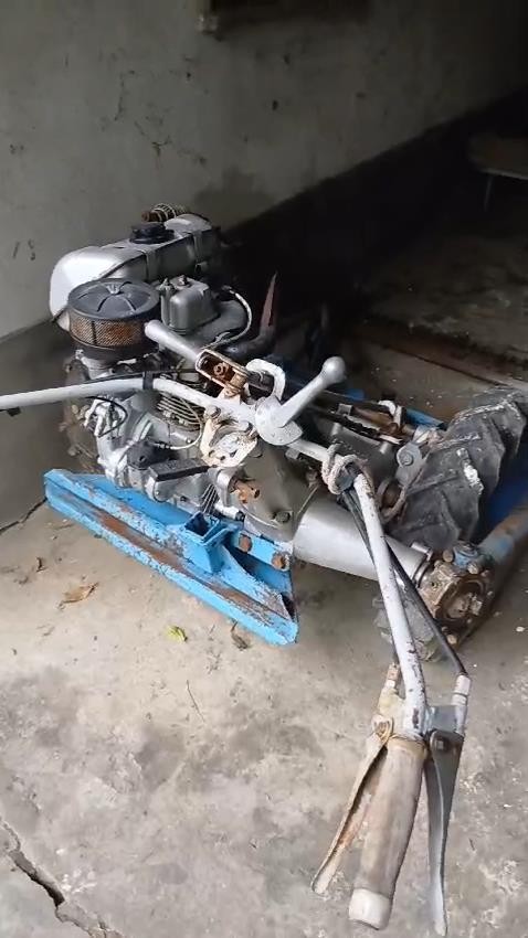

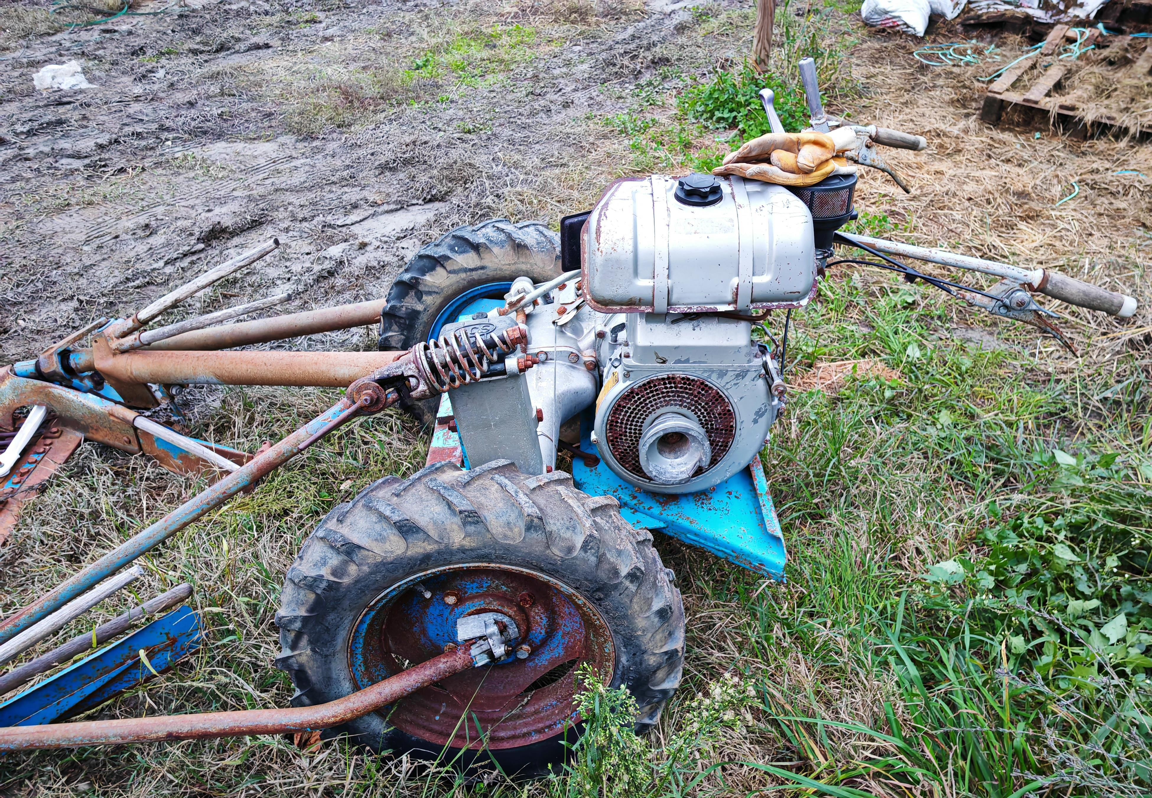

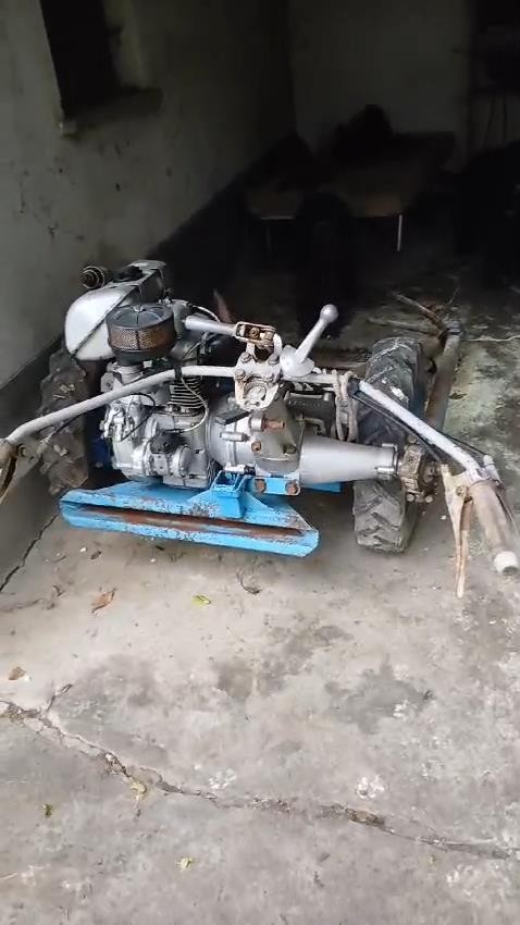

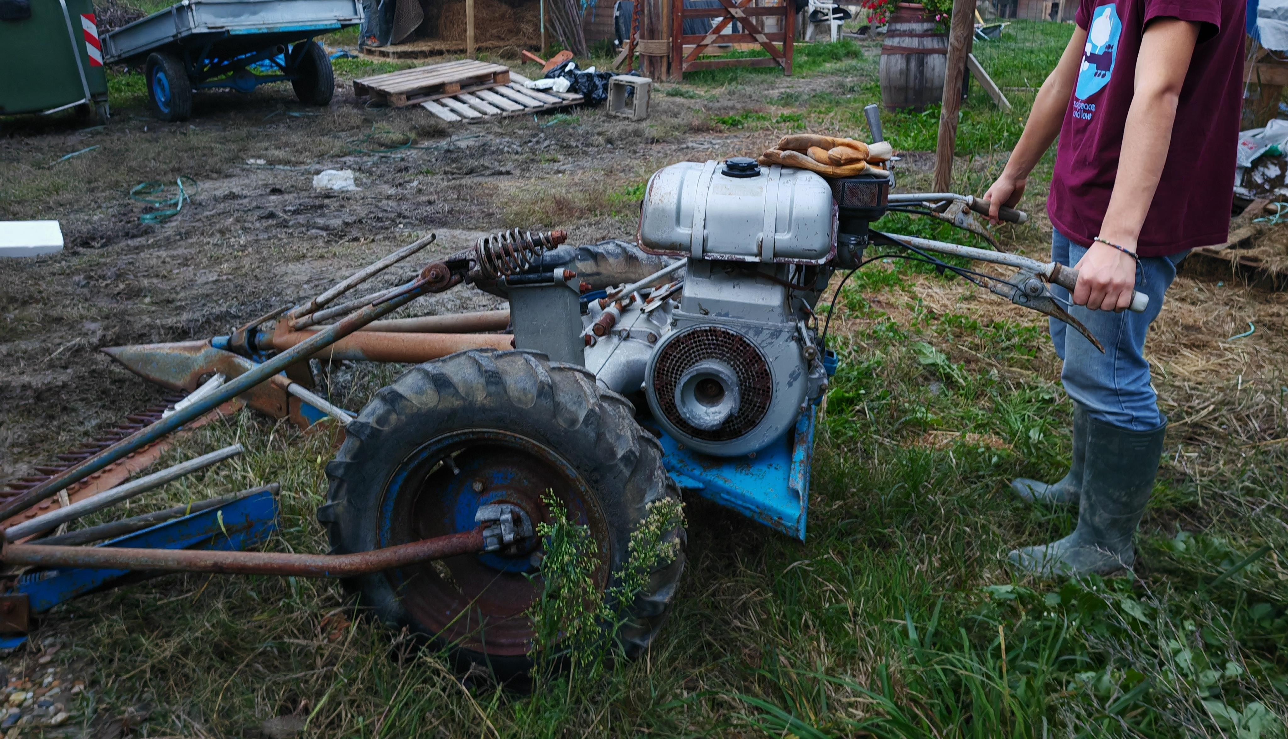

    Buongiorno a tutti... sto veramente chiedendo per aiutare un amico che ha bisogno di regolare l'altezza del manubrio di una BCS 622. So che ne esistono diverse serie, sto cercando di farmi dare anno di costruzione/numero di serie per cercare di capire a quale appartenga questa specifica 622. Per il momento ho 4 foto che forse possono aiutare a capire di che bestia si tratta. Il problema è che essendo lui piuttosto alto, il manubrio gli cade troppo in basso e lo costringe ad una postura scomoda e faticosa (mal di schiena assicurato). Come si fa per alzarlo??
    Grazie mille in anticipo!​
    (P.S. non so perchè ma riesco a caricare solo 1 foto, appena capisco come si fa aggiungo le altre 3, intanto spero che questa basti a iniziare...)

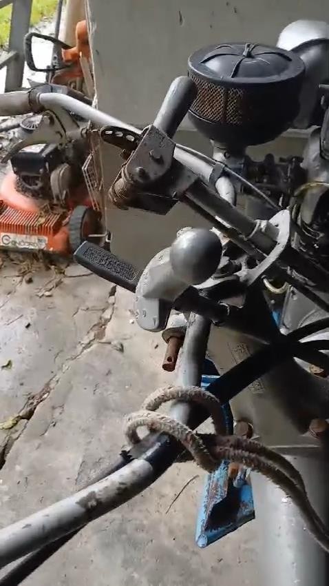

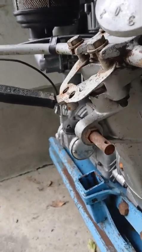

    Ecco le altre tre foto, non sono riuscito ad aggiungerle al post di apertura.

      Tutto meno che il dettaglio dell'attacco.
      Se può essere regolato all'attacco lo si fa,diversamente si modifica la piega.
      Oppure crei delle nuove leve che si agganciano alle esistenti,magari regolabili.
      Se non lo sai fare devi trovare chi te lo fá(fabbro).

          Al momento non gli è stato possibile andare là (la BCS si trova in un'altra città), ha chiesto al vicino di casa che però, anzichè la foto, ha fatto un video Ho estratto qualche fotogramma dai punti meno "mossi" del video... se ancora non basta per riuscire a capire, settimana prossima andrà là e farà personalmente delle foto.

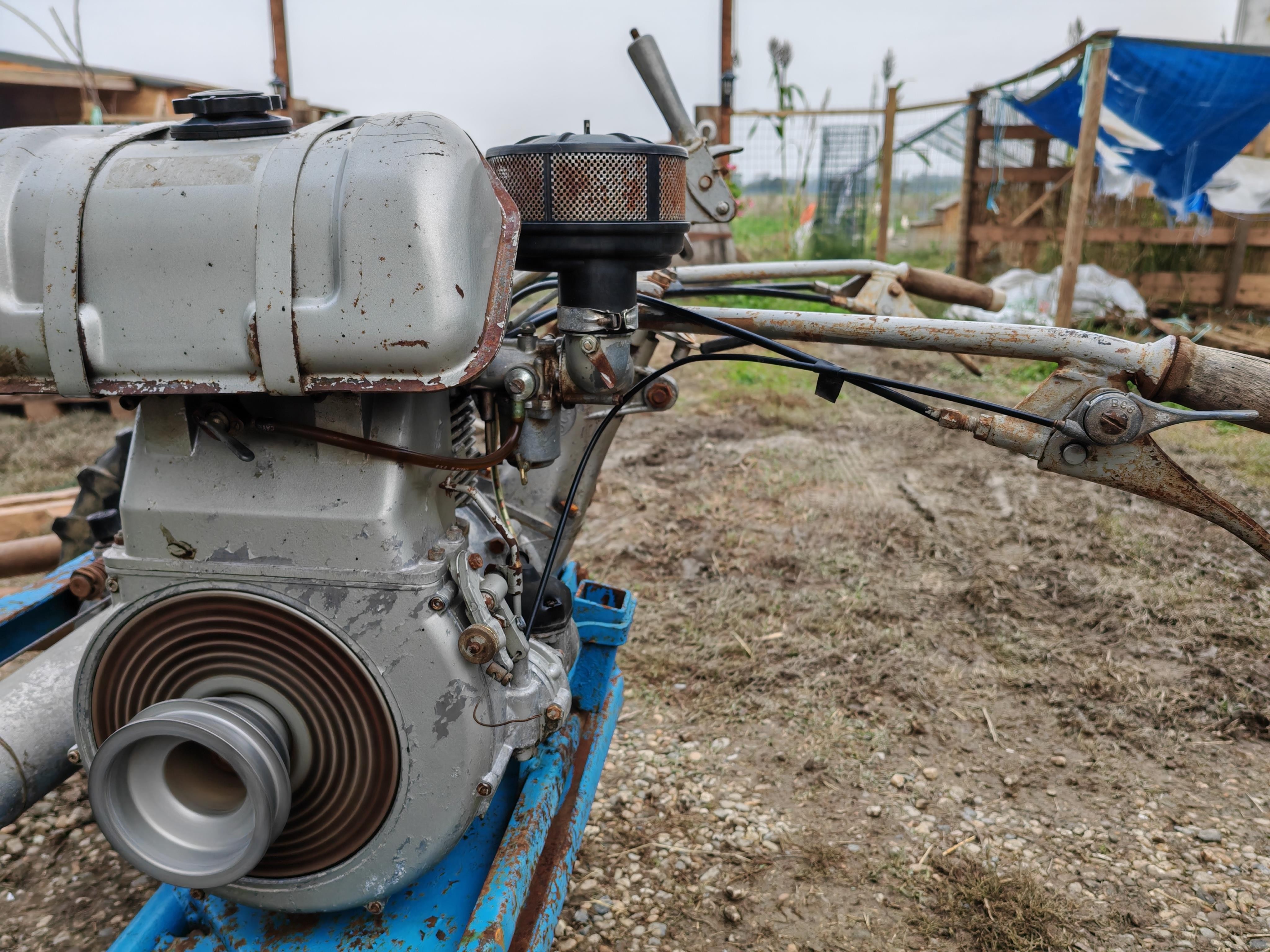

            Dovrebbero essere le 4 viti al centro da allentare. Il problema è che qualche proprietario precedente, evidentemente di bassa statura, ha saldato il tubo alla piastra.

                Con una smerigliatrice angolare consumi la saldatura e ritorna regolabile.
                Probabilmente con le vibrazioni le viti si allentavano e ti ritrovavi in mezzo al campo senza poter alzare la barra falciante.
