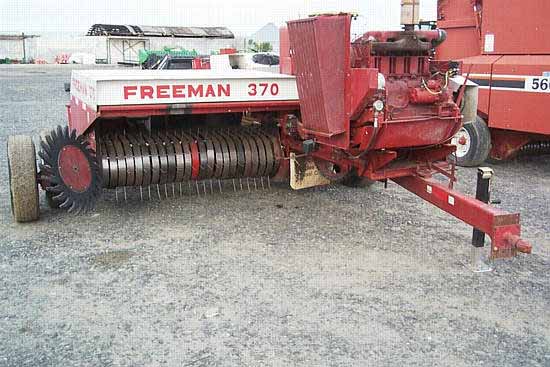

                                                    • Non avevo mai visto una cosa simile,oltretutto usata la vendono a 22.995 dollari USA.
                                                      • mai vista prima ,con un motore autonomo!!!!! quando imballa la paglia ogni 10 balle c'e da pulire il radiatore del raffredamento
                                                        andrea
                                                        • E'raffreddato ad aria!Il radiatore sara'per l'olio
                                                          • vorrei invitare a chi a delle presse di mettere delle foto,mi sono sempre piaciute !!!!
                                                            andrea
                                                            • Originalmente inviato da olmo
                                                              per me se la possono pure tenere anche
