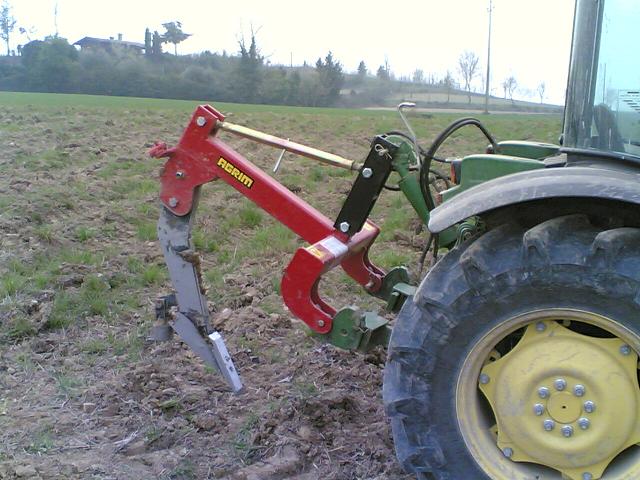

                Io ti consiglierei unu ripuntatore della Agrim a 5 ancore col doppio rullo posteriore a stella regolabile così affini anche il terreno, belle macchine robuste e tela costruiscono praticamente su misura con la luce libera da terra che vuoi.

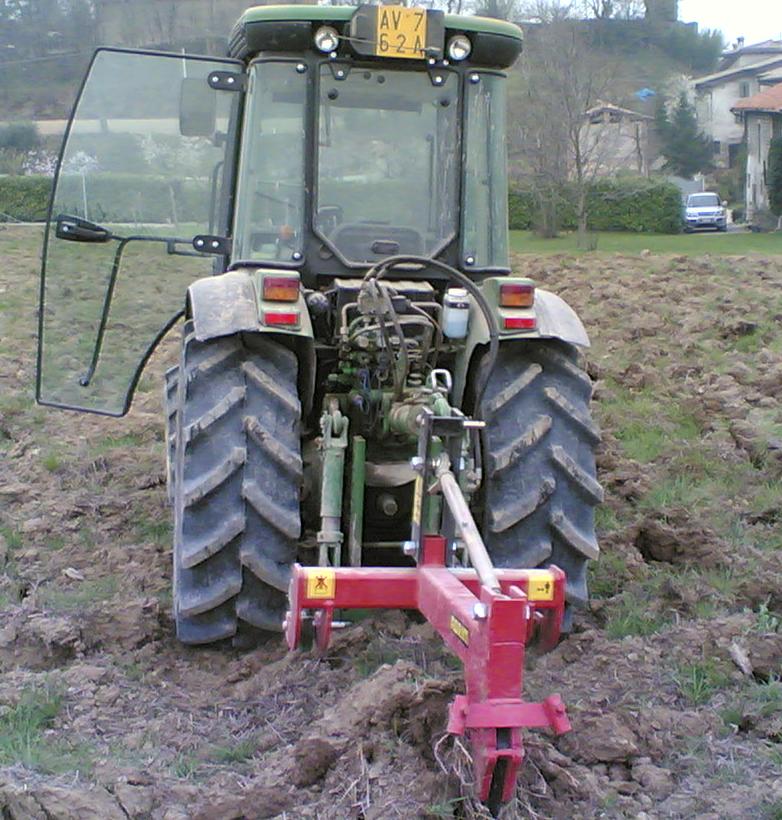

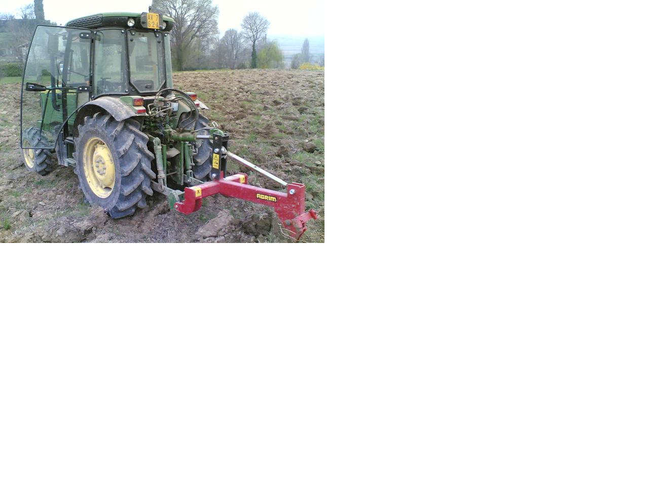

                                    Lo uso a 70cm di profondità (teorici) col JD 5615 per preparare il ripuntare il terreno e allora tolgo la talpa e faccio passaggi incrociati.
                                    Per i drenaggi metto la talpa che sarebbe quel cilindro che c'è dietro.
                                    Il mio terreno è morenico (colline dietro il lago di garda) ed è abbastanza sciolto anche se ci sono delle macchie argillose e abbastanza sassi (per rispetto a quelli che coltivano terreni veramente sassosi).
                                      Ecco serviti gli scettici, oltre ad attaccarlo il trattore andava pure purtroppo non mi posso fare l'autofilmato
                                      Le foto le ho fatte col cellulare perciò la qualità è quella che è.

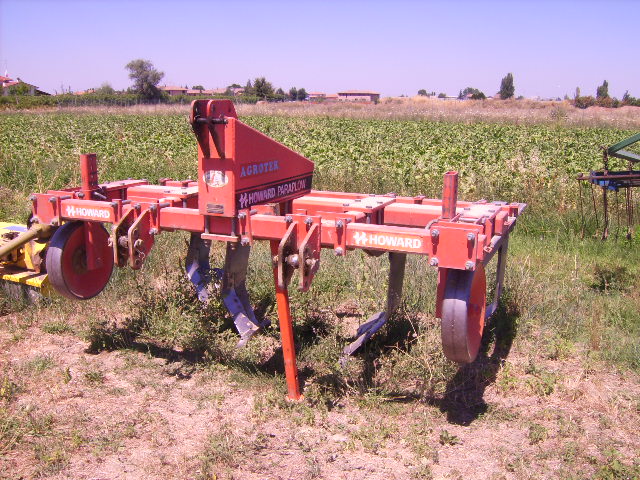

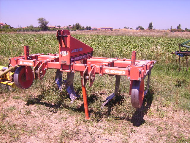

                                                        allego le foto del mio ripuntatore howard e vi chiedo un parere come vi sembra??
                                                          Come ti trovi con le ruote anteriori alle ancore?
                                                          Io onestamente preferisco quelli con le ruoteo meglio ancora con il rullo posteriore stressano di meno la macchina e rompono di più le zolle.

                                                            X MCT-ITA le ruote davanti alle ancore le uso per la regolazione della profondità e mi trovo bene le ancore fatte cosi servono a dissodare la terra che dopo il passaggio si alza notevolmente questo aiuta quando è bagnato ad asciugare la terra e comunque a farla "respirare" cioè poi ad asciugarsi
