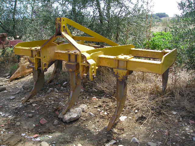

    Quello più che un ripuntatore è un aratro discissore con le ancore piegate che fa la lavorazione che giustamente hai descritto ovvero rompe la crosta del terreno e lo muove.
    Comunque un bel bambino a che profondità lavora 50cm?
    • #32
      non ho mai misurato ma circa siamo li lo attacco al 7600 jd( 130 hp) e devo dire che lo tira ma se li spende tutti! a giorni le foto mentre lavora

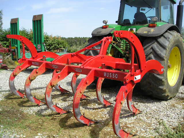

                                ieri mi hanno portato, a sorpresa, un ripuntatore a 9 ancore della musso, mi sembra fatto bene il lavoro lo fa bello solo che dove la terre è come l'asfalto non è molto stabile nello stare sotto terra, a volte entra ed esce insomma è un pò ballerino.
                                i rulli dietro non li ho montati perchè bisogna che il terreno lo lasci un pò zolloso e non in piano per evitare che gli ci voglia troppo tempo ad asciugare quando piove.
                                con quelli sicuramente la situazione sarebbe migliorata.
                                aveva anche gli esposori ma li abbiamo tolti subito perchè entrava peggio e perchè sforzava il doppio.
                                oggi attaccherò il mio di ripuntatore per fare un bel confronto sullo stesso campo nelle medesime condizioni.... insomma come va fatto.
                                ps il mio è quello giallo

                                  Non male quel Musso.... Scarica di domande per l'amico Mauro:
                                  quanto pesa? dove lo producono? quanto costa? larghezza di lavoro?
                                  Guardando l'inclinazione delle ancore (maggiore rispetto al giallo) dovrebbe "alzare" di più il terreno, anche se come profondità massima raggiungibile il giallo penso sia superiore.
                                  Se hai tempo fai qualche foto anche ai campi passati con i 2 attrezzi.
                                  • #47
                                    allora musso pesa circa 2 qt meno del mio, ha due ancore in più e copre una larghezza di lavoro superiore (3,15 mt contro 2,80).
                                    l'ho provato in un campo di steccia di grano in collina e pianuracon due tipi di terreno fine in pianura argilla molto tenace in collina; il lavoro svolto dai due attrezzi e circa lo stesso solo il musso avendo le ancore curve e più fitte fa delle zolle più piccole e alza un pò di più il terreno.
                                    per contro a delle difficoltà in più a rimanere sotto.
                                    all'inizio era molto ballerino poi tolti gli esplosori e ridotto il gioco nei bracci la situazione è migliorata, pero dove èra davvero dura e pendeva di traverso tendeva ad uscire dalla parte a monte, credo però che montando i rulli dietro il problema sparisca; anche diminuendo l'andatura oviamente sta sotto meglio (io in salita andavo dalla 6 alla 9 a seconda del terreno).
                                    con il musso, a fronte di una larghezza di lavoro maggiore del 12,5%, ho riscontrato una velocità di lavoro minore del 16%, tenendo conto che avevo stessi giri del motore stesso sforzo controllato e che ho fatto 5 passate singole sul campo per poi farne una affiancata con il mio e prendendo i tempi.
                                    ho notato che mediamente il mio faceva più profondità, da 40 a 60 cm, ma credo che ciò sia dovuto al maggior peso e al fatto che ha due ancore meno.
                                    in definitiva credo che terrò il mio, anche se dove è veramente dura o lo tieni sotto più di 40 o fa il rigo e sembra che non faccia niente, mentre il musso avendo le ancore piegate anche se fa 25 cm alza bene il terreno e sembra che vada più profondo.
                                    come robustezza e costruzione mi sembra fatto molto bene, è tutto saldato, non come alpego che è imbullonato, ho rotto 2 bulloni di sicurezza 1 dovuto ad un sasso e 1 ad una radice.
                                    insomma credo che dove la terra non è propri come il cemento se la cavi egregiamente e montando i rulli vada bene ovunque.
                                    se uno, come me, non volesse i rulli dietro c'è la possibilità di montare due ruote di profondità davanti.
                                    per il prezzo non l'ho trattato ma credo che con i rulli si prenda sui 7-8000 euro più iva, lo producono in provincia di alessandria.
                                    per altre info chiedete pure

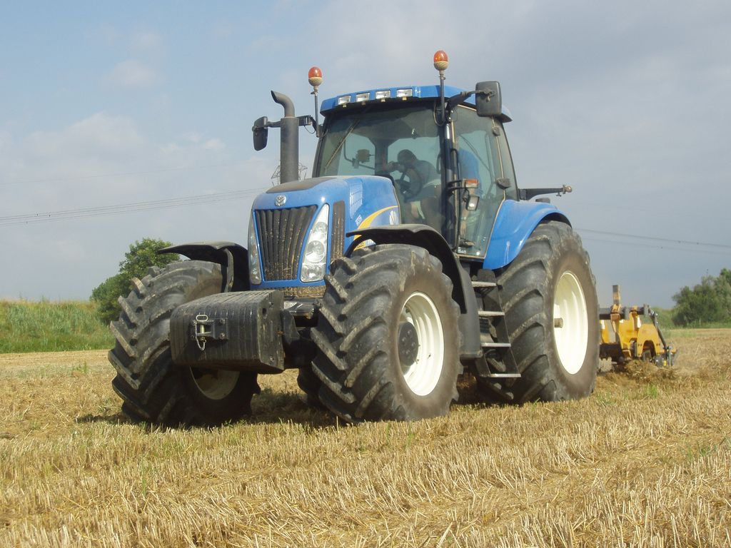

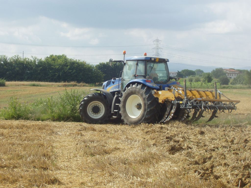

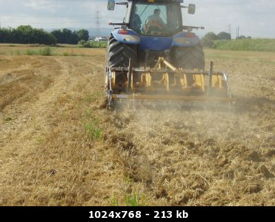

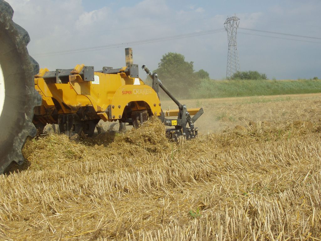

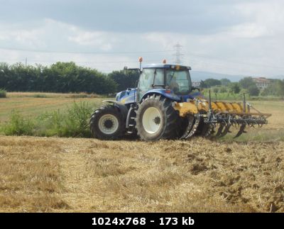

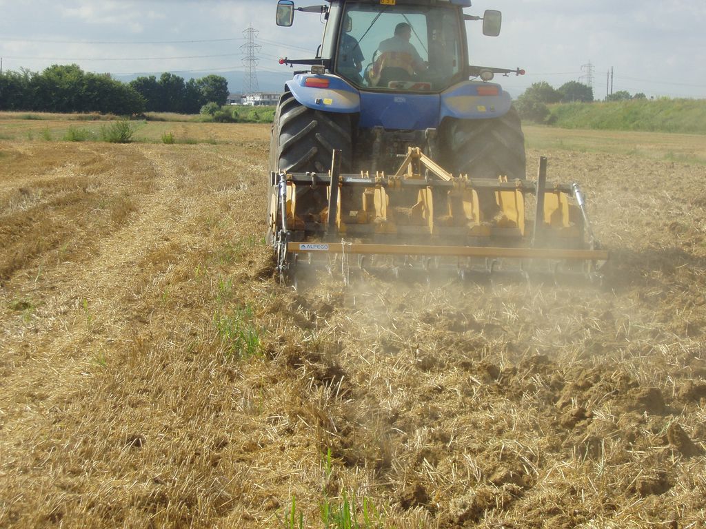

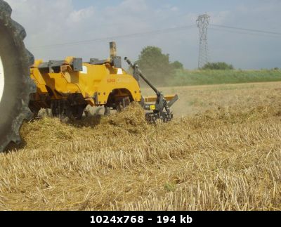

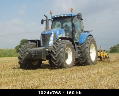

                                            Rippatura per i girasoli dopo trebbiatura (paglia trinciata) su terreno argillo-limoso fortunatamente ancora non troppo secco (foto di ieri):
                                            Ultima modifica di Dj Rudy; 08/07/2008, 00:09.

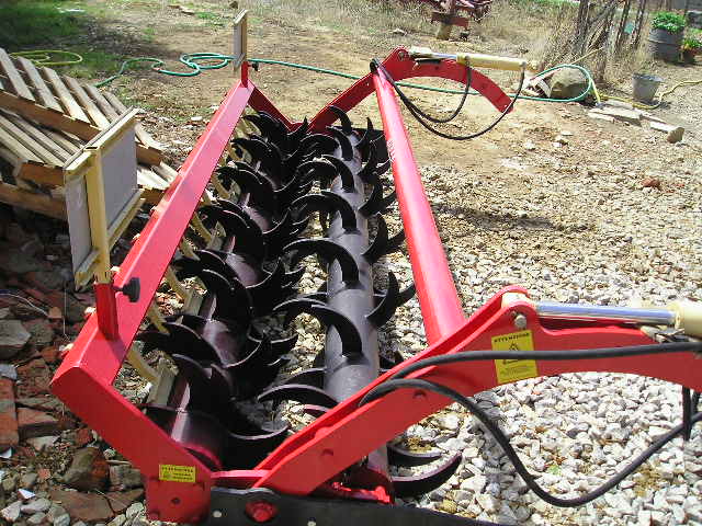

                                              BEL macchinario..Spiegami solo una cosa... il rullo dietro non ha l pistone per regolarlo??
                                              • #53
                                                Riper 82 il rullo posteriore è a regolazione meccanica, si regola a scatti mettendo delle coppiglie, non l'abbiamo preso idraulico tanto per i lavori che facciamo usiamo solo 2 profondità quella in foto per i girasoli, e più leggero di circa 10 cm quando passo dopo girasoli per fare il grano.
                                                • #54
                                                  Quello della foto è della Alpego, ha la sicurezza meccanica (a vite) e gli esplosori come si può vedere nell'ultima foto per migliorare la fessurazione del terreno tipica della rippatura.
                                                  Così a naso direi che è 3mt a giudicare da quanto esce dalle ruote del tg, per finire quello della foto è a 7 ancore.
                                                  Perchè quanfo lo buttano tutto sotto nel terreno ostico portarlo in giro anche con un bambino del genere diventa dura.

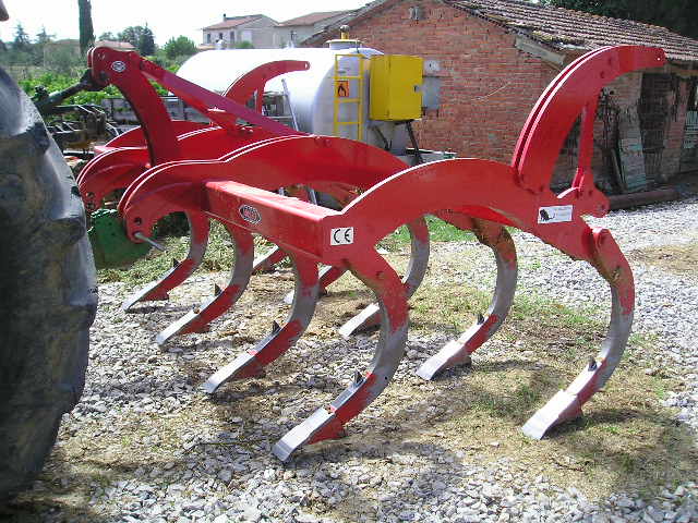

                                                          Ripuntatori secondo OMARV, costruttore della provincia di Cuneo... Avete esperienze o indicazioni suquesto sistema a doppia ancora? Fin'ora questa tipologia l'ho sempre e solo vista ad applicazione singola...

                                                            Originalmente inviato da cepy75 Visualizza messaggio
                                                            Le prime apparizioni dii quest'ancora ,le ho viste in questa configurazione.
                                                            Solo in seguito sono comparse le "code di rondine" e i "semilati contrapposti",probabiilmente per "risparmiare".
