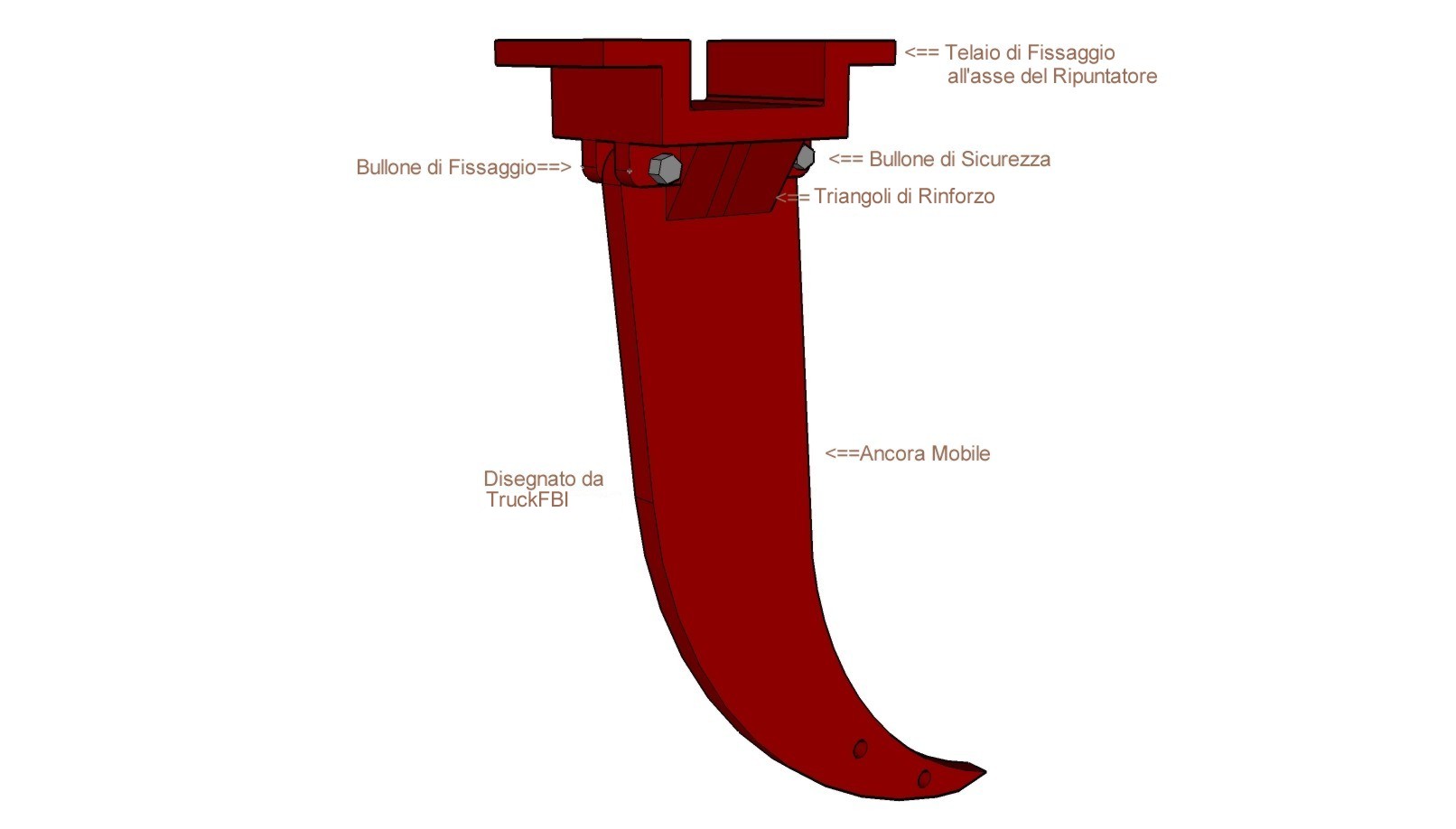

                Originalmente inviato da truckFBI
                un 5 ancore non lascia terra senza essere lavorata, mentre con il tre ancore avendo i denti più larghi dovresti incrociarla più volte....
                Dal punto di vista agrotecnico, esiste un rapporto tra interasse ancore e profondità di lavoro...a memoria purtroppo mi sfugge.

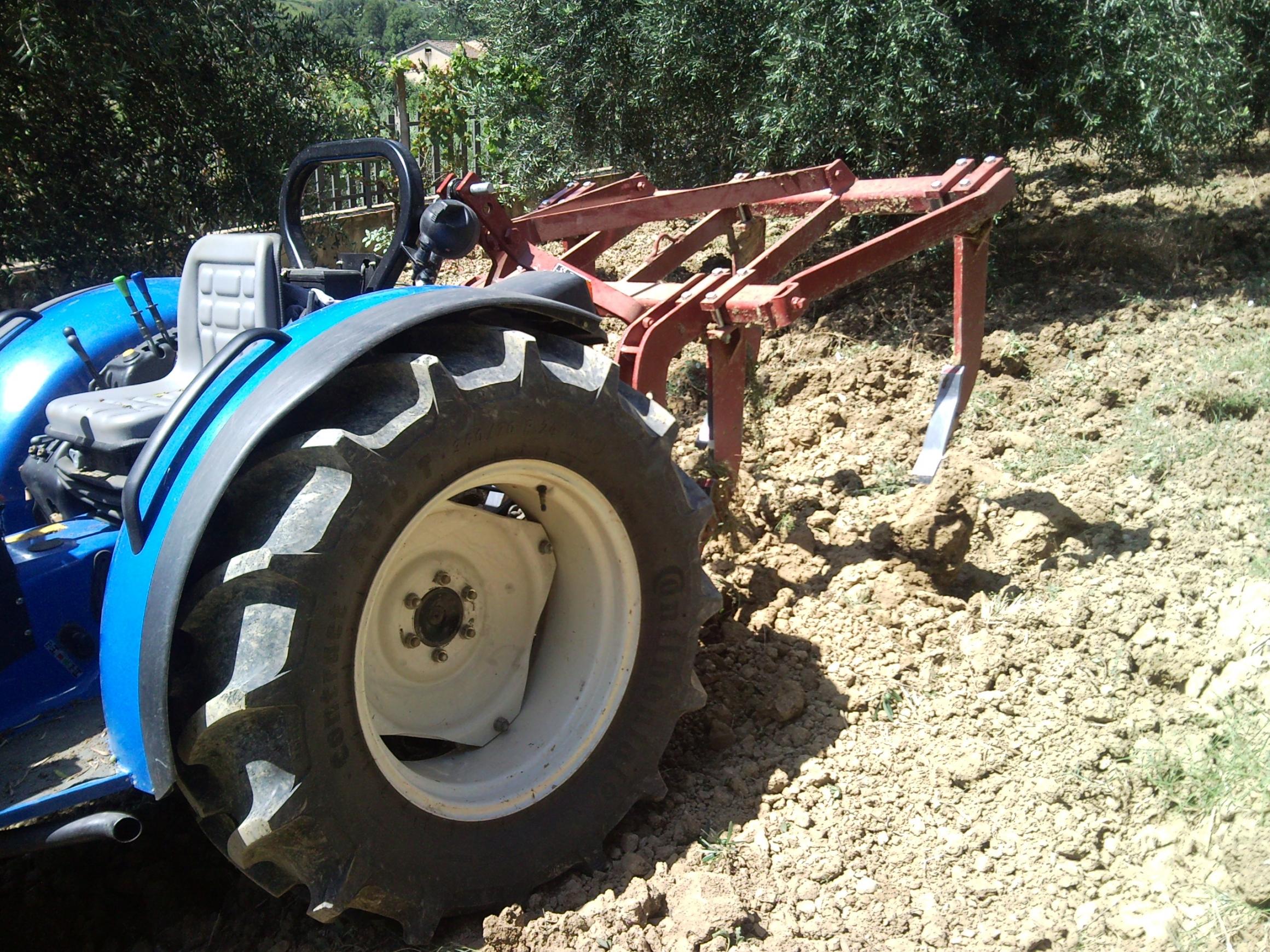

                          Buon Giorno , sto valutando di autocostruirmi un piccolo ripuntatore per attaccare al mio trattorino da 26 cv , mi servirebbe principalmente per rompere la suola di lavorazione una volta l'anno fatta dalla fresa nel mio piccolo orticello.
                          volevo sapere da voi più esperti se sto facendo la scelta giusta da abbinare solo alla fresa senza spendere troppo per una vangatrice visto che è un piccolo orto famigliare .
                          Molto Probabilmente me lo dovrei autocostruire visto la semplicità di come è fatto e anche vista la bassa potenza del trattore non si trovano tanti in giro , e siccome ho visto in giro qualcuno con le zappe laterali che sembra servano per muovere e rompere la terra volevo chiedervi se secondo voi hanno un reale utilizzo o sono superflue ? O peggio ancora assorbono molta potenza al trattore?
                          • #73

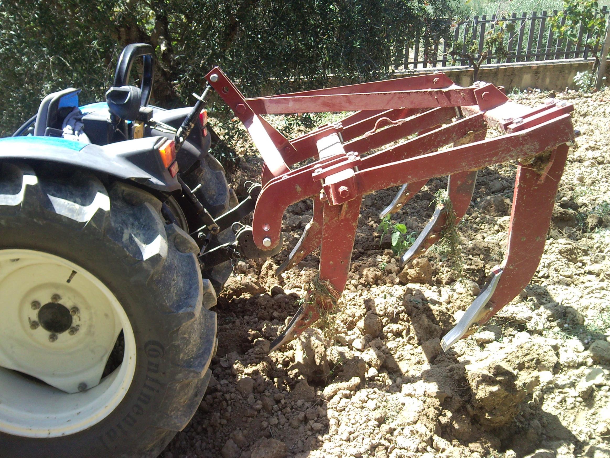

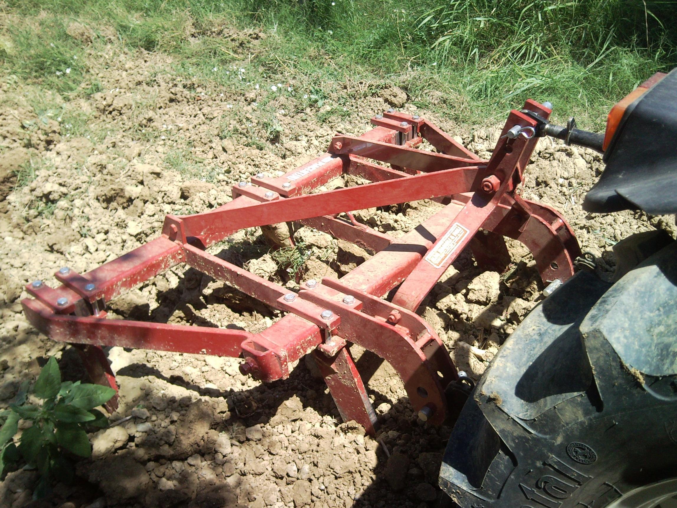

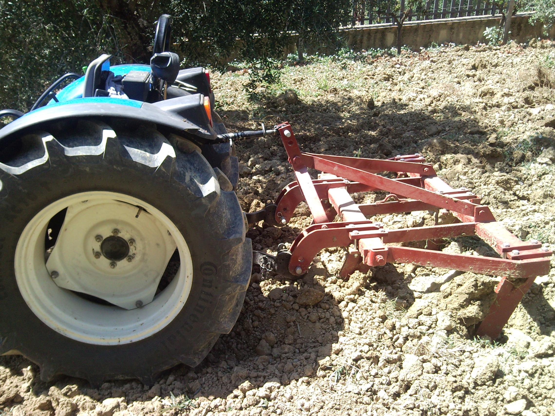

                            ho costruito un piccolo ripuntatore per il trattorino che una volta sceso tutto il sollevatore scende circa 35 cm e sembra lavorare bene , stavo pensando di attaccare dietro al ripuntatore una slitta o una ruota regolabile in modo da regolarlo e non farlo scendere troppo su terreni duri , pensate sia cosa utile o si può alzare con il sollevatore e tenerlo alto in modo da non farlo scendere senza rischiare di fare danni al sollevatore?
                            • #74
                              Per me non solo utile,ma indispensabile un sistema di limitazione della profondità.
                              Se il terreno è nudo possono bastare degli appoggi a slitta,se hai residui meglio un sistema che "rotoli".
                              • #75
                                Lo faccio con due ruote , avevo domandato a un mio amico che vende trattori e mi ha detto che si può regolare con il sollevatore ,a mio avviso mi è sembrato un buon modo per rompere qualcosa ......
                                Domani provo a fare la regolazione e con due rotelle laterali .
