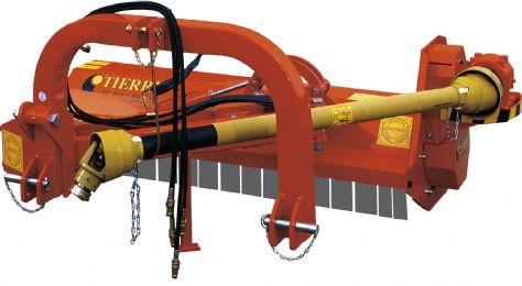

    buongiorno..sono nuovo...quindi un po in erba con i lavori.ho acquistato una trincia laterale,ho un po di problemi a capire come si regola l'altezza....se qualcuno mi sa dare qualche consiglio....
    Ciao e benvenuto nel forum, la regolazione dell'altezza è possibile tramite il rullo posteriore della trincia.
    Se trinci su zone con fondo non uniforme, lascia sempre un minimo di gioco sull'attacco del terzo punto (sulla trincia è presente un'asola) per lasciare libero l'attrezzo di seguire le irregolarità del terreno.

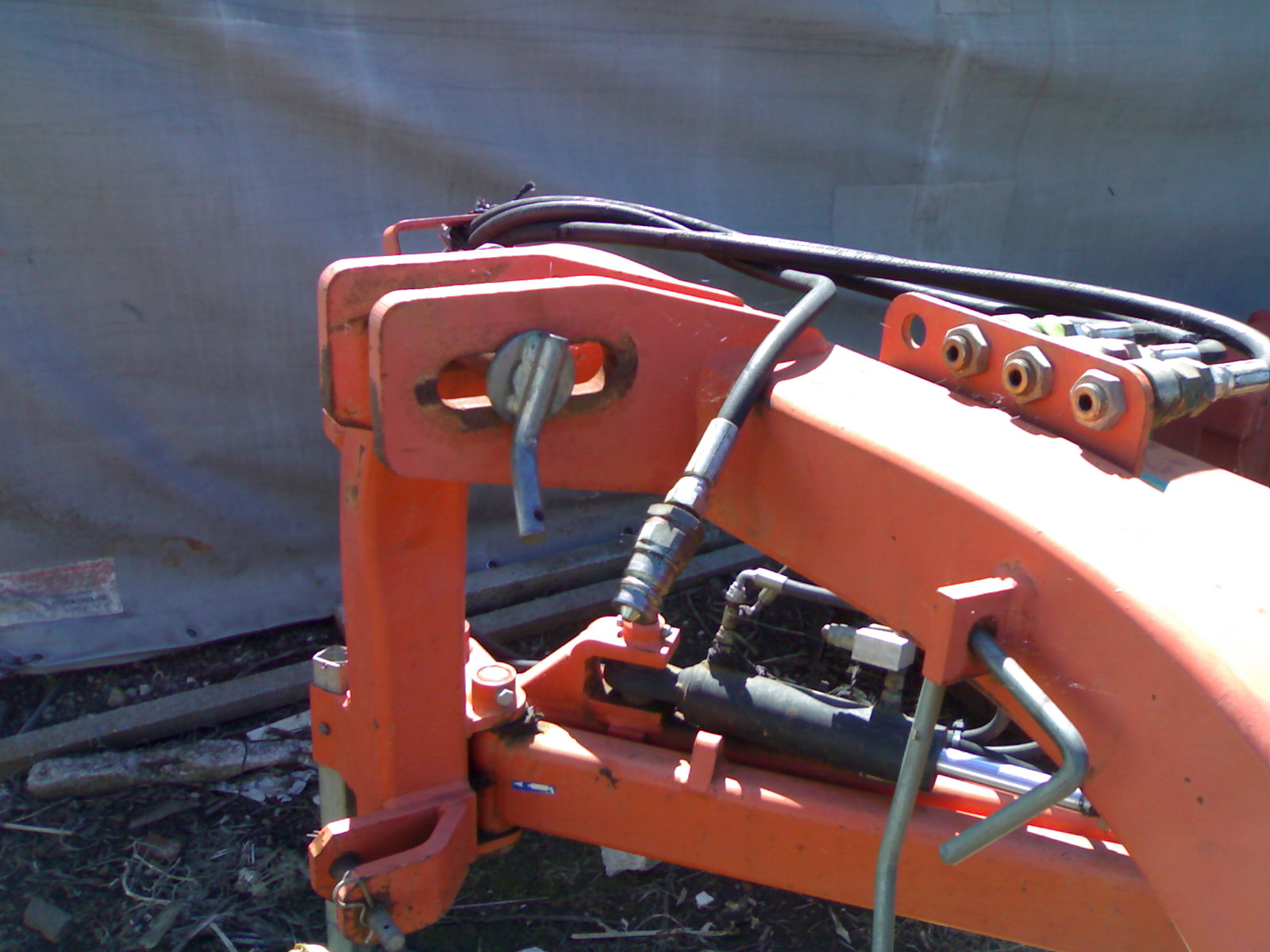

      ciao marco...premetto che sono un' inesperto in alcune cose.....la trincia non ha asole....volevo sapere se va regolata ad occhio in altezza....
        dove attacchi il terzo punto alla trincia ,ci dobrebbe essere davanti un foro ,e dietro un asola di solito e cosi , o forse ai oscillatore sul lato del attacchi bassi ,quadando la foto che ai inserito sulla sinistra dovrebbe eserci una spina da dogliere pero non ne sono sicuro prova
          no...non ci sono spine io piu svito il terzo ponte piu il ponte della macchina s'inclina ma la trincia non si alza da terra - -- - -
            Originalmente inviato da davideagostini Visualizza messaggio
            Vedendo foto nel primo messaggio, si nota che sul perno terzo punto c'è solo foro fisso e non l' asola.
            In questa condizione, hai 2 possibilità, per il controllo altezza di taglio:
            1) interagire solo con il sollevatore, perdendo peró oscillazione libera del castello terzo punto, quando incontri avvallamenti o cunette;
            2) al posto del terzo punto, applichi una catena (di dimensionamento adeguato). Dovrai comunque regolarti con altezza bracci sollevatore, ma almeno hai una libertà d' oscillazione per i dislivelli eventuali.
            Ceppi c'è!

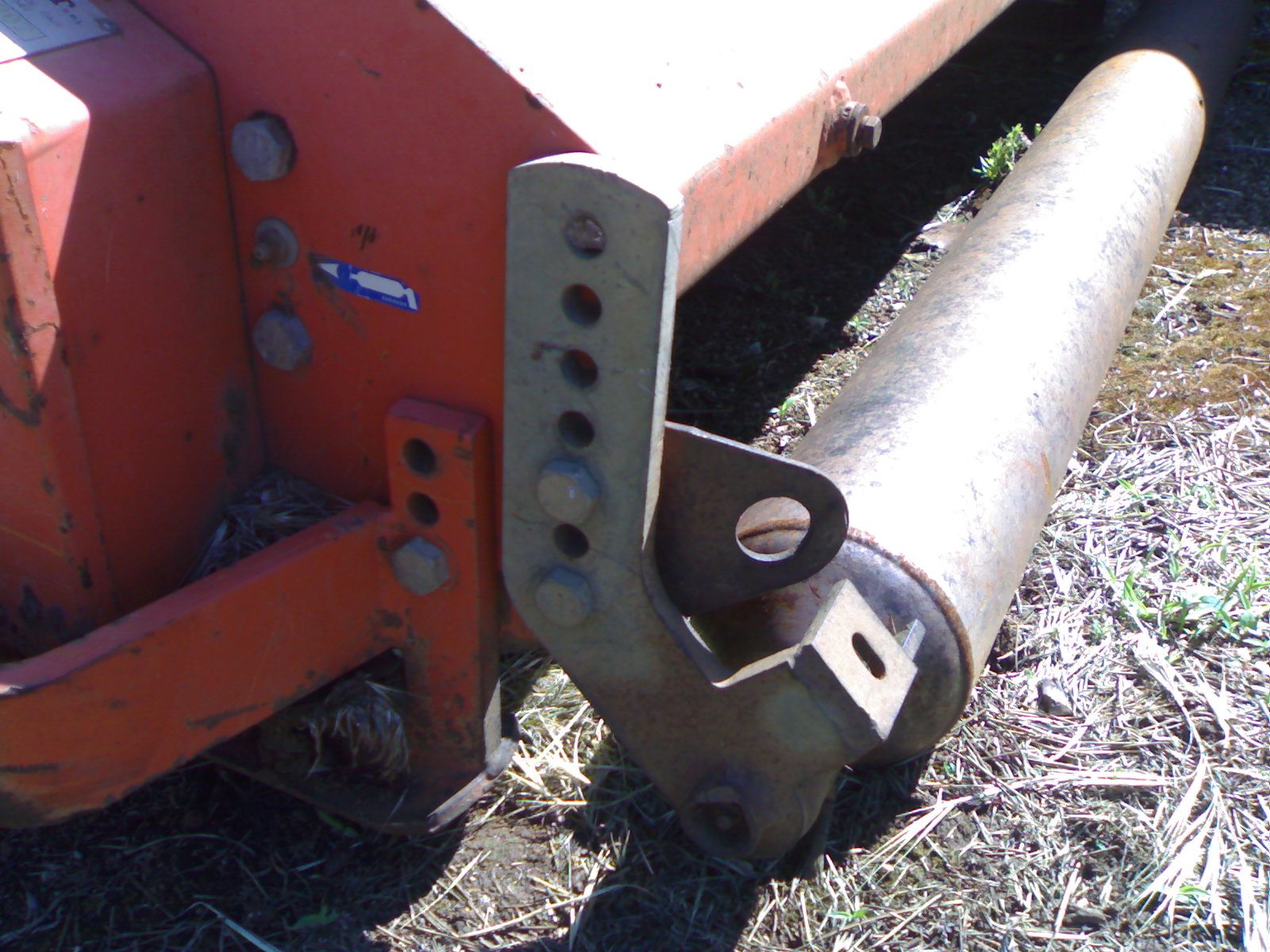

              Ciao davideagostini, anche io ho il tuo stesso problema ossia ho anche io una trincia "simile" ma non troppo e non sono proprio espertissimo ma un mio collega di lavoro mi ha consigliato di liberare il perno che regola uno dei bracci bassi del sollevatore (e' un'asola verticale nel tirante regolabile) che consentirebbe al gruppo sollevatore di avere un certo gioco nel movimento durante la trinciatura e dovrebbe aiutare a seguire meglio il terreno imperfetto; altrimenti per regolare la trincia puoi allungare il terzo punto cosi' da fa alzare il rotore con le mazze e non far "zappare" la trincia.
                Ecco le foto della Agrimaster 160, si notano sia l'asola del terzo punto che i fori di regolazione del rullo e delle slitte laterali.
                Ho visto trincie lavorare anche con la catena descritta da Cepy75, con buoni risultati.
