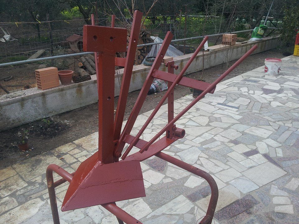

      non serve la griglia vibrante. perchè l'ho fatto apposta così. vi allego la foto con l'antiruggine finito ora manca solo la verniciatura
      se fate caso la griglia è regolabile di inclinazione da dietro tramite staffa forata ed anche d'avanti.. saluti a voi i commenti

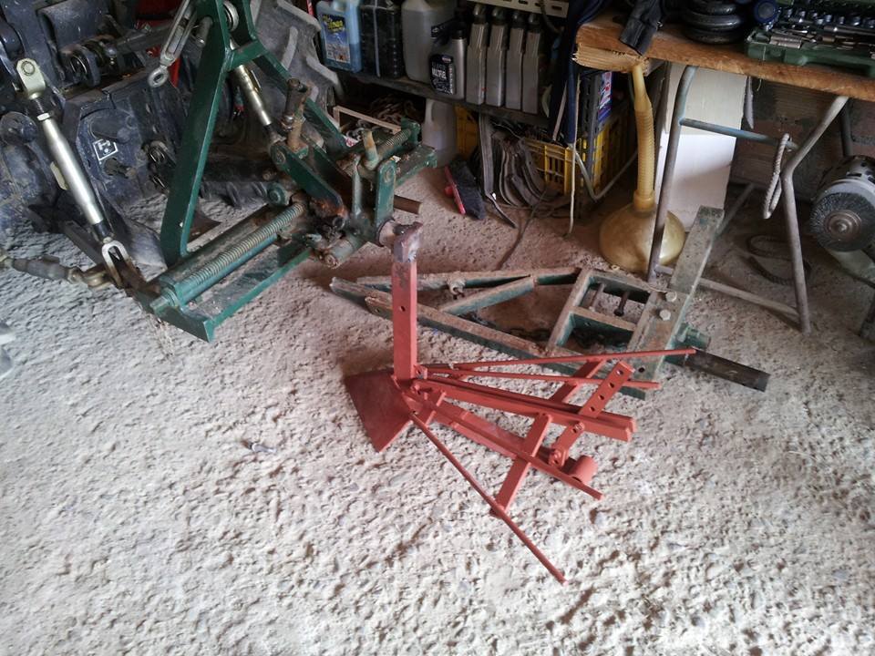

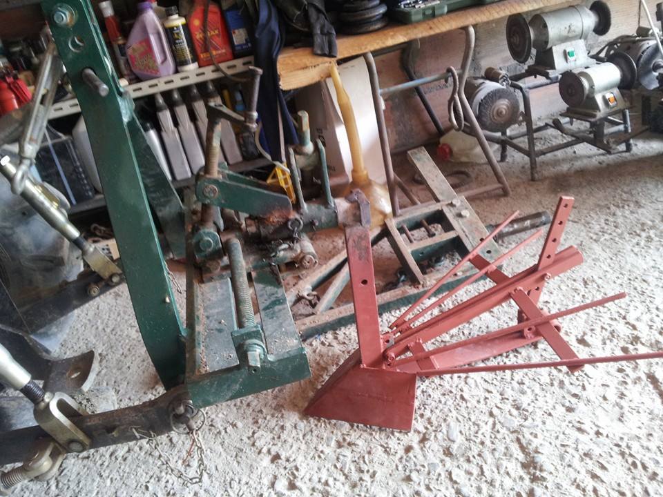

              adesso devo solo trovare un perno di diametro 45mm per poter attaccare lo scavapatate al mio aratro greco bivoomere. per non togliere ogni volta le vomere e smontare tutto.
              Originalmente inviato da Gio75 Visualizza messaggio
              Infatti, se vai a guardarti i "vecchi" messaggi di questa discussione troverai i miei esperimenti in tema di scavapatate che mi hanno portato alle tue stesse conclusioni.
              Franco

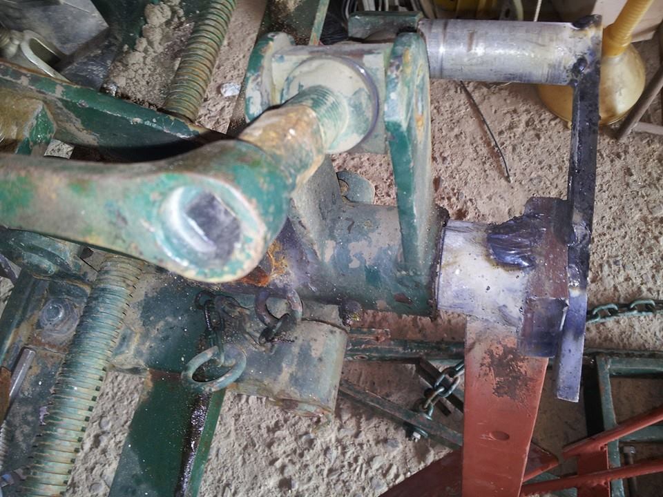

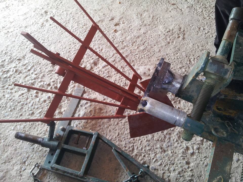

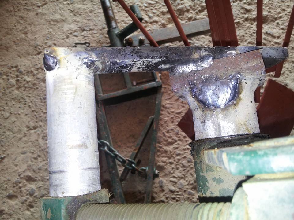

              • #37
                ragazzi. per fare l'attacco ho preso un tubo da 43mm e lo sto ingrossando con la saldatrice fino a portarlo a 45 mm secondo voi resisterà?
                Franco
                • #38
                  Non sappiamo nemmeno com'è fatto l'attacco e come deve lavorare. Se in campo non resiste lo si risalda, facile
                  • #39
                    Originalmente inviato da franco1991 Visualizza messaggio
                    Non stai facendo un buon lavoro,con la saldatura,vai anche a fare una sorta di tempera,che ti rende il tutto più fragile con possibili rotture!
                    • #40
                      credo che dovrebbe resistere. se non resiste troverò un tubo pieno in acciaio
                      Franco

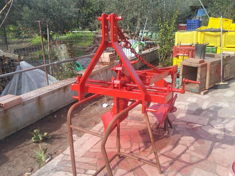

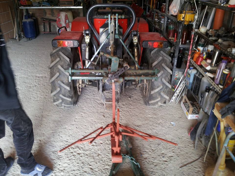

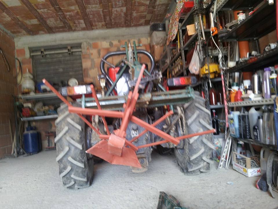

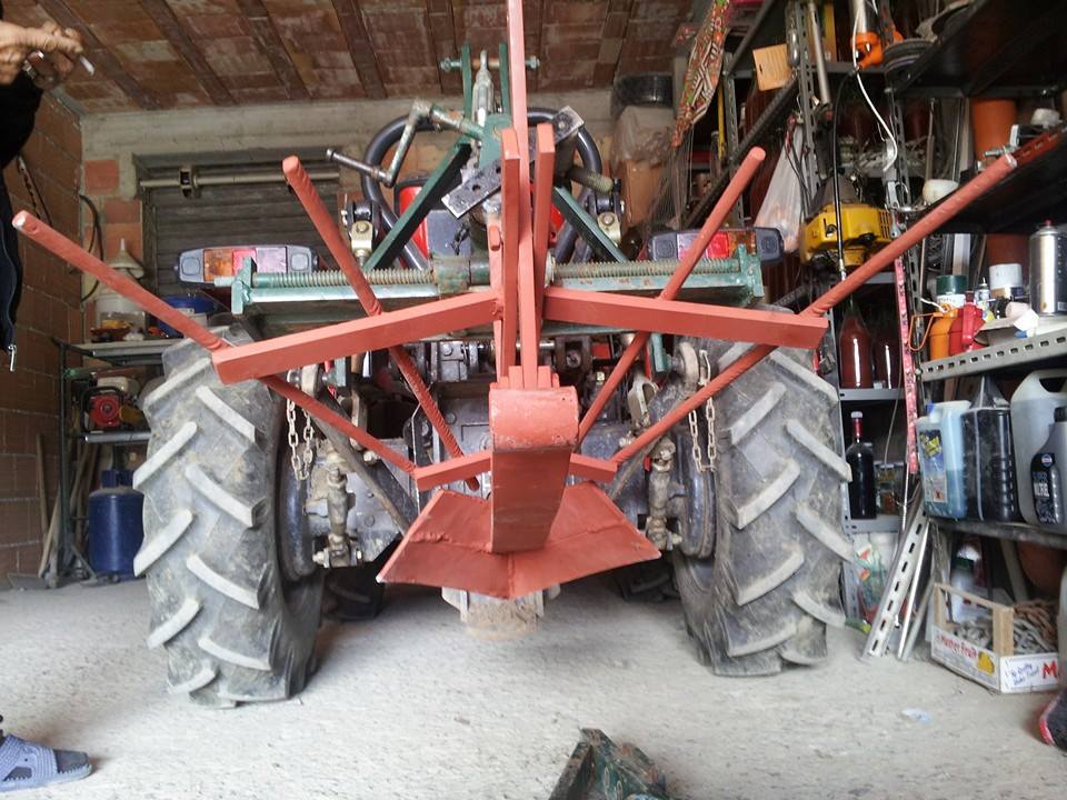

                            buongiorno e buona domenica a tutti. allora stiamo parlando di uno scavapatate che andra a collegarsi su un aratro bivomere greco registrabile tramite viti. vi allego alcune foto. ero andato da un ferraiolo qui ma per farmi il perno centrale dove andra poi ad agganciare sul atacco dell'aratro mi ha chiesto 40 euro per 20cm di ferro per 45mm di diametro. io ho preso un tubo e lo ingrossato con la saldatrice per poi limarlo alla giusta dimensione. adesso manca la prova in campo e se non reggerà vuol dire che dovrò buttare via 40 euro per un perno in acciaio . a voi i commenti..
                            manca solo qualche piccola saldatura e poi una bella verniciata e ci siamo per la prova
                            Franco

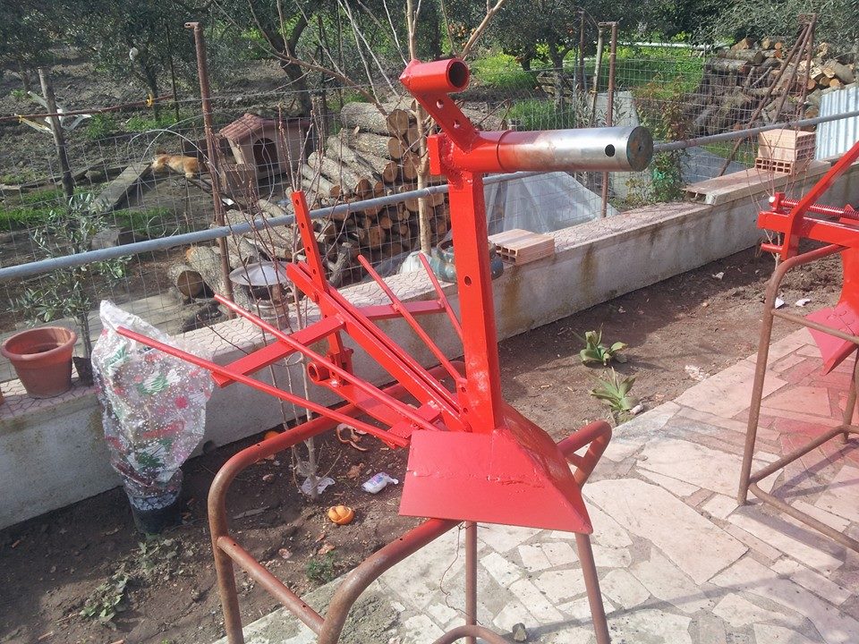

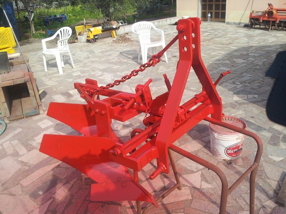

                              ecco il mio scavapatate autocostruito con una bella verniciata assieme all'aratro greco bivomere. cosa ne pensate?
                              Franco
                              • #45
                                Non riesco a cogliere l'attinenza tra l'aratro ed il tema dell'autocostruzione,oppure lo hai autocostruito?

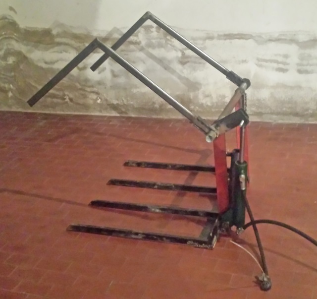

                                              Dopo aver liberato un pesco da diverse piante di alloro e da tantissimi rovi mi sono accorto che col forcone era dura portare la roba tagliata dove di solito brucio le potature (un punto senza olivi, racchiuso da un piccolo muretto e con l'acqua a disposizione).
                                              Ho quindi realizzato un forcone anteriore dotato di due rostri ad azionamento idraulico per non perdere le potature per strada.
                                              [YT]https://www.youtube.com/watch?v=CivRM3yrGyc&feature=youtu.be[/YT]
                                              Si, lo so, fa ridere, ma i pruni bucano e con questo posso spostarne grosse quantità senza durare fatica e senza pungermi.
                                              L'ho usato anche per trasportare ciarpame vario legnoso come vecchi bancali ecc...
                                              Ovviamente è "bricolage" e non pretende certo di essere un prodotto professionale...
                                              Marco.
