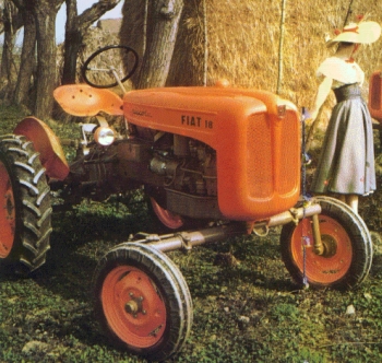

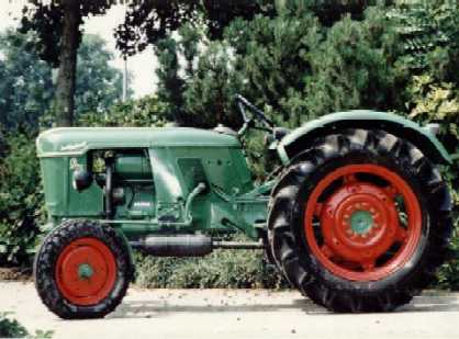

                                                    Ti inserisco un paio di foto per spiegarti meglio cosa intendo io per piccolo trattore
                                                    Il primo è un Fiat la piccola 18 qui da me ne girano ancora molti, il secondo è un Deutz D25, ha qualche cavallo in più rispetto al primo ed è un trattore da intenditori. Per ora ho trovato solo questi con google magari quando ne troverò altri li posterò...
                                                    [FONT=Comic Sans MS]Gianpietro[/FONT]

                                                      beh, quelle sono opere d'arte (esageriamo pure) non credo che la gente te le ceda così facilmente, chi ce l'ha le usa ancora a pieno ritmo e difficilmente se ne sbarazzerà... di trattori piccoli c'era anche la landinetta, il sametto la lamborghinetta, ma sono tutti nomi alti... trovarli in buono stato non è facile, chi ce li ha non li cede, sono pezzi da collezione, e se li trovi usati spesso sono in pessime condizioni, da prendere solo x restaurare....

                                                        Hai ragione sono delle vere e proprie opere d'arte si vedono le solizioni artigiani semplici ma funzionali (il deutz d25 ha i leveraggi dell'acceleratore che...chi li ha fatti doveva essere un genio o un pazzo), però da me quei trattori hanno avuto una diffusione tale che c'è nè uno quasi in ogni famiglia, infatti qui i testacalda non sono mai arrivati, siamo direttamente saltati a quei trattori lì. A qualche km da casa mia c'è un meccanico NewHolland che di quelle macchinette lì ne ha perlomeno una decina ferme da diversi mesi, addirittura qualche settimana fa aveva un jd vecchissimo rimesso a nuovo (quelli con il cofano rotondo che termina a mò di grondaia) Di per certo vicino casa mia c'è un deutz d30 fermo da anni (è senza targa) e un fiat a doppio combustibile (gasiolo/petrolio, scusate ma non ricordo il modello). Una grande diffusione la hanno avuta anche i piccoli renault, quelli con la campana della frizione + grande di tutto il trattore per intenderci.
                                                        A me personalmente i trattorini fino a 30 cv vecchi piacciono moltissimo avevo anche pensato di portarne a casa uno ko e di rimetterlo a nuovo però non saprei dove metterlo e mi dispiacerebbe lasciarlo all'aperto.

                                                          appunto, sono trattori da appassionati o da collezionisti incalliti, non certo x uno che vuole fare dei lavoretti.. certo che se gia ce l'ha a casa è un'altro discorso, ma andarlo a prendere non conviene...
