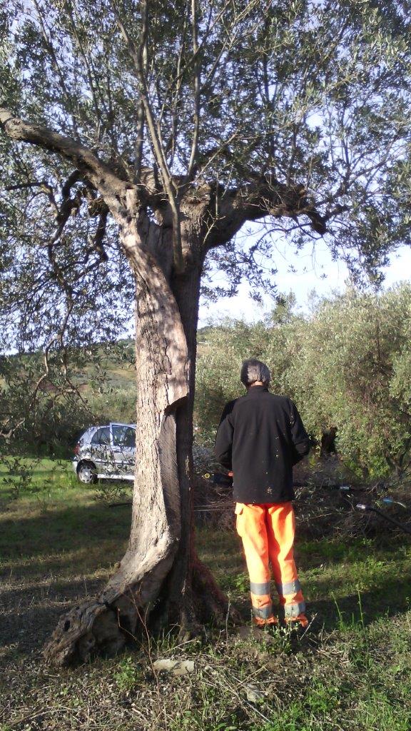

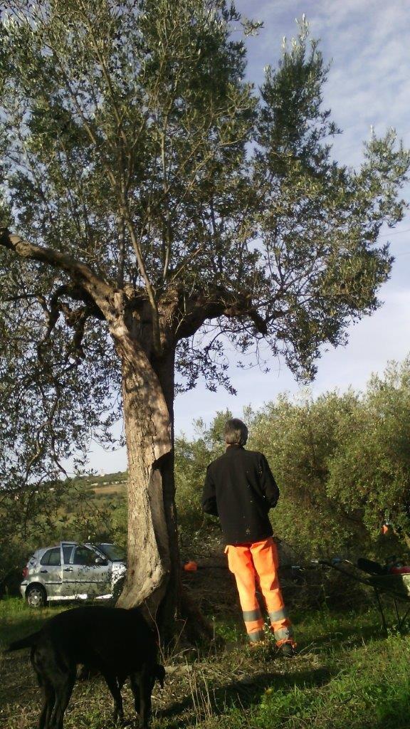

        Ciao, non so se sia il posto giusto, ma volevo sapere come fareste a riportare ad una produzione normale piante tipo quella che ho messo in foto, considerato che il "collo" della pianta è, adesso, al di sopra dei due metri di altezza.
        • Originalmente inviato da orsetta Visualizza messaggio
          Quelli in foto sono degli alberi che tecnicamente si chiamano acefali, quindi le branche primarie ormai sono troppo alte, tagliare il tronco e fare nuovi innesti, ed in tre quattro anni le piante sono ok, personalmente non vedo altri rimedi e non quello come usano da noi di far crescere le branche primarie discendenti.
          • cosa ne pensi di effettuare incisioni per circa 1/3 del diametro del tronco all'altezza che si ritiene opportuna per stimolare la crescita di nuovi rami, da utilizzare per sostituire le branche primarie?!
            Grazie mille
