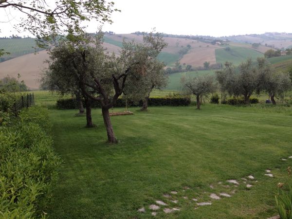

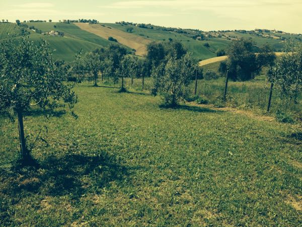

                                                Buongiorno a tutti,
                                                ho alcune piante di olivo che ho piantato quattro anni fa e che adesso iniziano ad avere anche loro qualche fiore. Ho effettuato una potatura a fine febbraio, trattato con poltiglia bordolese subito dopo econcimato con un concime specifico a fine marzo. Il terreno è inerbito, nel senso che lascio crescere quello che capita e taglio regolarmente con un trinciatutto. Che cosa mi consigliate di fare adesso? Devo fare altri trattamenti? Concime foliare? Grazie in anticipo.
                                                • VictorTomaselli
                                                  • 18/09/2010
                                                  • 15
                                                  #654
                                                  Ciao; Giuseppe63: il meglio e vedere il luogo web di ITALPOLLINA, cosi potesti imparare cose ti possono mancare. Ma, in somma, bisogna fare qualche reflessione sul ponto di dove vuoi arrivare colla tua pianta.Vede: http://www.italpollina.it/it/Prodotti.asp Distinti saluti. Victor
                                                  • Giuseppe63
                                                    • 14/05/2008
                                                    • 11
                                                    #655
                                                    Grazie Victor,
                                                    sei gentile. Seguirò i tuoi consigli. Ti allego due foto: nella prima ci sono gli olivi piantati pochi anni fa (sono 20). Ne ho anche altri 8 che invece sono grandi. A parte l'anno scorso, quando non ho neanche raccolto le poche olive prodotte per i noti problemi qui in Italia, di solito le 8 piante mi permettono di ottenere 15-16 litri di olio. Vorrei, quando tutte le piante saranno in produzione, riuscire a produrre l'olio per me e la mia famiglia allargata.
                                                    • benvenutialsud
                                                      • 03/02/2012
                                                      • 32
                                                      #656

                                                        #657
                                                        Originalmente inviato da Giuseppe63
                                                        Grazie Victor,
                                                        Se usi il contagocce ce la dovresti fare.
                                                        • Giuseppe63
                                                          • 14/05/2008
                                                          • 11
                                                          #658
                                                          Originalmente inviato da benvenutialsud
                                                          Forse con trenta piante posso farcela.... grazie dei consigli comunque. Una domanda: ma la ripresa vegetativa non è a Marzo? Qui (Marche) tutti concimano in quel periodo ( non solo azoto). Essendo un cittadino trapiantato mi rifaccio un po' a quello che fanno i miei vicini!
