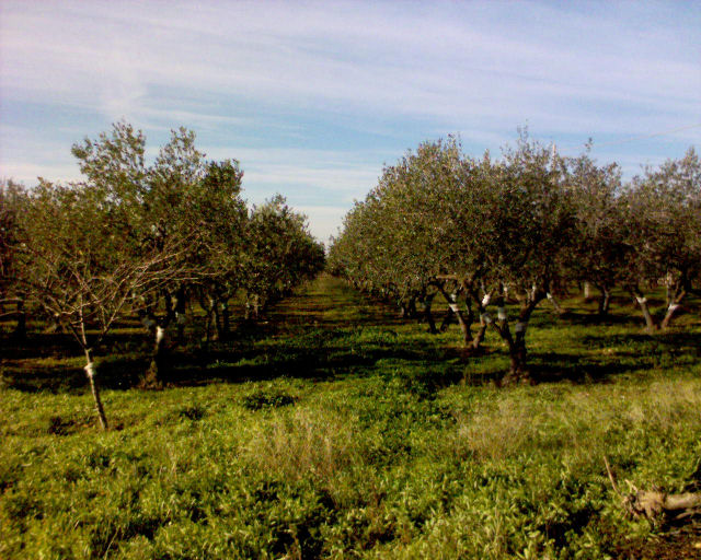

                            Questo uliveto è composto da 140 alberi di circa 30 anni ed ha un sesto d'impianto di 4 x 5. Secondo me le piante sono troppo vicine ma nn ho il coraggio di espiantarne una si ed una no. Il risultato è:
                            - poco sole e quindi fumaggine, frutti piccoli, maturazione diseguale, ecc.
                            - difficoltà di lavorazione ed eventuale raccolta meccanica
                            Secondo voi?
                            Carlo
                              Originalmente inviato da OM 58
                              Secondo voi?
                              ti capisco,pero si deve fare qualcosa
                              [font=Arial Black][color=black]Ivano [/color][/font]
                                OM 58 a vederle cosi non sembrano ancora tanto strette,una domanda, ma le potature le fai ogni anno?
                                Certo togliere una pianta è dura, prova prima a diradare un pò di piu la chioma, in modo che prenda più luce ed aria.
                                Poi non mi sembrano tanto sofferenti di solito in mancanza di aria e luce iniziano a svilupparsi un pò di malattie fungine, ed infestazioni di cotonello e cocciniglia di san josè, fai qualche foto più vicina alla pianta.

                                  Ho cercato di potare quest'anno alzando e diradando un pò la chioma, prime manifestazioni di cotonella ci sono sulle infiorescenze ancora nn schiuse procederò a spennellatura del tronco con poltiglia bordolese, calce e olio bianco, diamogli un'altra possibilità!
                                  Il problema è che questo uliveto lo curo da circa tre anni e prima di allora era in stato di semi abbandono, farò delle foto dopo la potatura e vicino appena possibile!
                                  Carlo
                                    ok, ma pota ogni anno e tieni la chioma il piu diradata possibile, alcuni inconvenieti scompariranno da soli

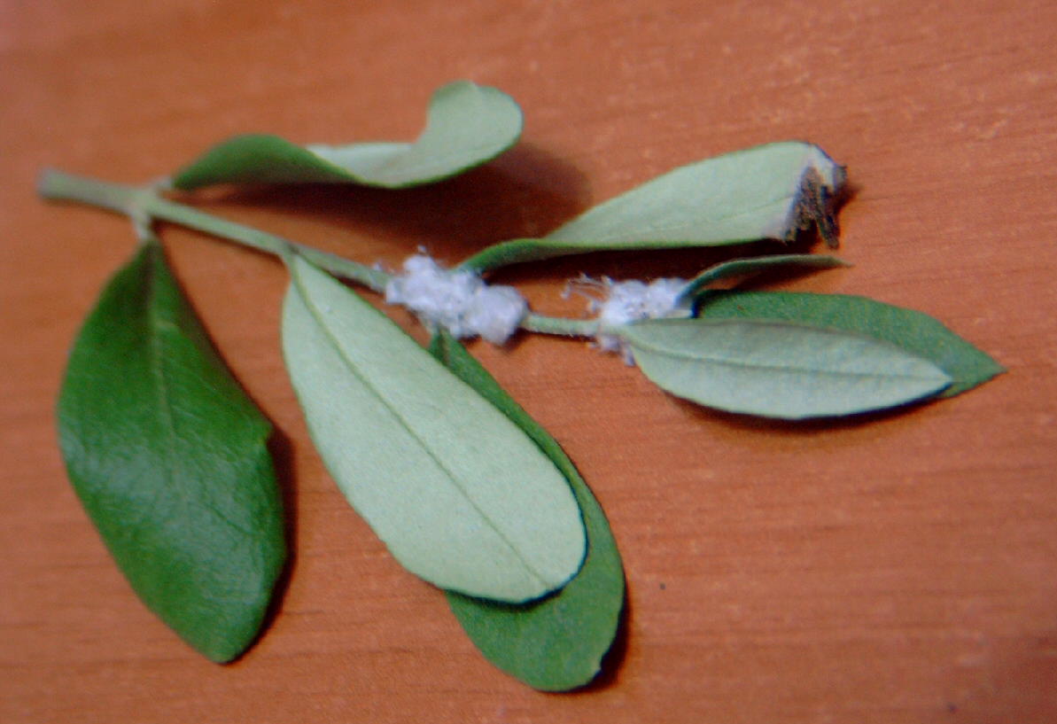

                                      Da qualche anno ho iniziato a curare gli olivi, circa 60 piante, lasciate per anni senza quasi nessuna cura, tranne concime e raccolta.
                                      x prima cosa ho potato le piante per far prendere aria e luce
                                      purtroppo molte erano malate, allora quest'anno ho trattato le piante con del rame
                                      da allora sembrano rinate
                                      purtroppo ora diverse hanno qualcosa che non so cos'è
                                      vi allego una foto, vorrei sapere se danneggia l'albero, il raccolto, oppure non è niente di preoccupante
                                        Originalmente inviato da Gasolo
                                        Quella è cotonella, nn preoccuparti scomparirà da sola con il sole
