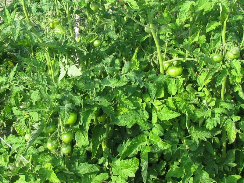

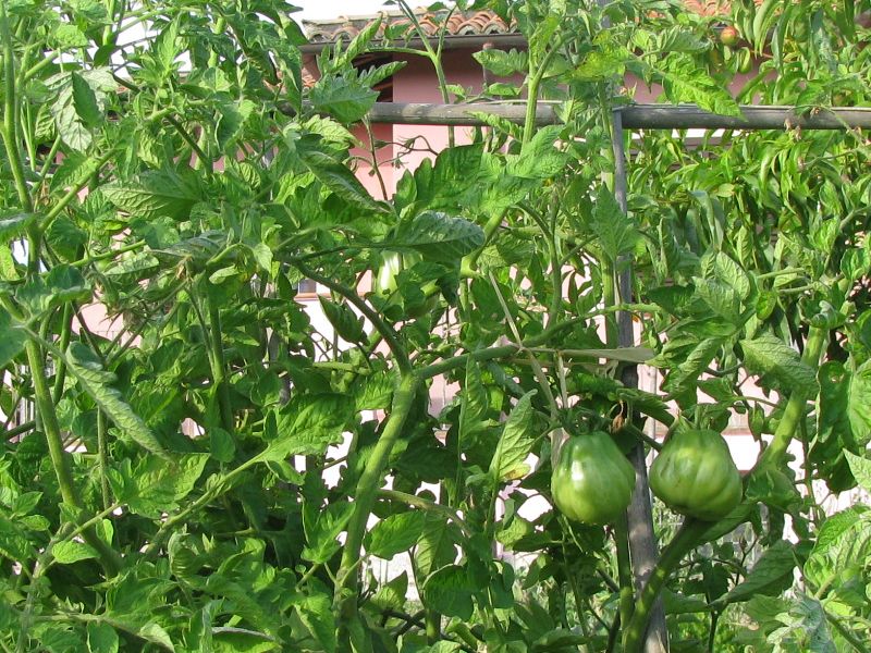

                                Buongiorno , scrivo per chiedere un consiglio . Premesso che negli ultimi anni i miei pomodori ( diverse varietà coltivate in terreno argilloso con pacciamatura e irrigazione a goccia - posizione dell' orto sempre diversa ) hanno presentato sempre maggiori problemi, morte delle piantine già da luglio, produzione 10 volte inferiore a quella di 6-7 anni fa, varie alterazioni e patologie, ho adottato un rimedio estremo : nessuna irrigazione dall' attecchimento in poi e nessuna cimatura. Ora le piante sono sane, vigorose , disordinate e cariche di pomodori . Come accorgersi di una eventuale carenza idrica visto che ora , a parte pochissime foglie gialle in basso tutto sembra procedere senza alcun problema ? Non vorrei spezzare l' incantesimo aprendo l' acqua senza necessità ( toccando il terreno sarei tentato - è asciutto almeno per i primi 20 30 cm ) ma non conosco le reazioni delle piante alla siccità !
                                • 90 c
                                  Moderatore Leggi e Normative Agricole
                                  • 23/10/2007
                                  • 1590
                                  #76
                                  Originalmente inviato da mimusk
                                  Se le foglie tendono a chiudersi, la pianta soffre per mancanza d'acqua.
                                  se le foglie solo aperte e distese non soffre la mancanza d'acqua.
                                  Puoi fare delle foto?

                                    #77
                                    Ecco i pomodori " a secco "...
                                    • Gio75
                                      Moderatore area Agricola
                                      • 11/03/2010
                                      • 668
                                      #78
                                      A me sembrano godere di ottima salute!
                                      Probabilmente gli scorsi anni i problemi erano dovuti all'eccessiva irrigazione (che in terreni argillosi provoca dannosi ristagni) ed a cimature non opportunamente "curate" che possono trasformarsi in un veicolo per diverse patologie.

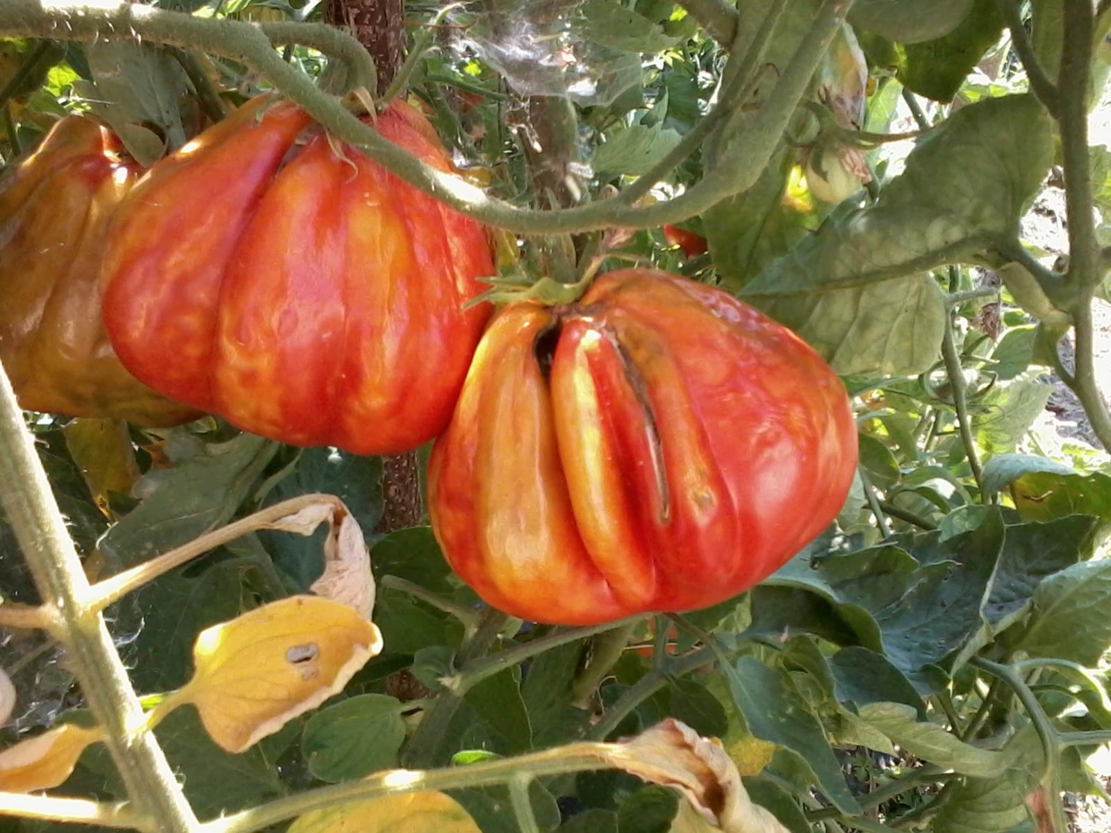

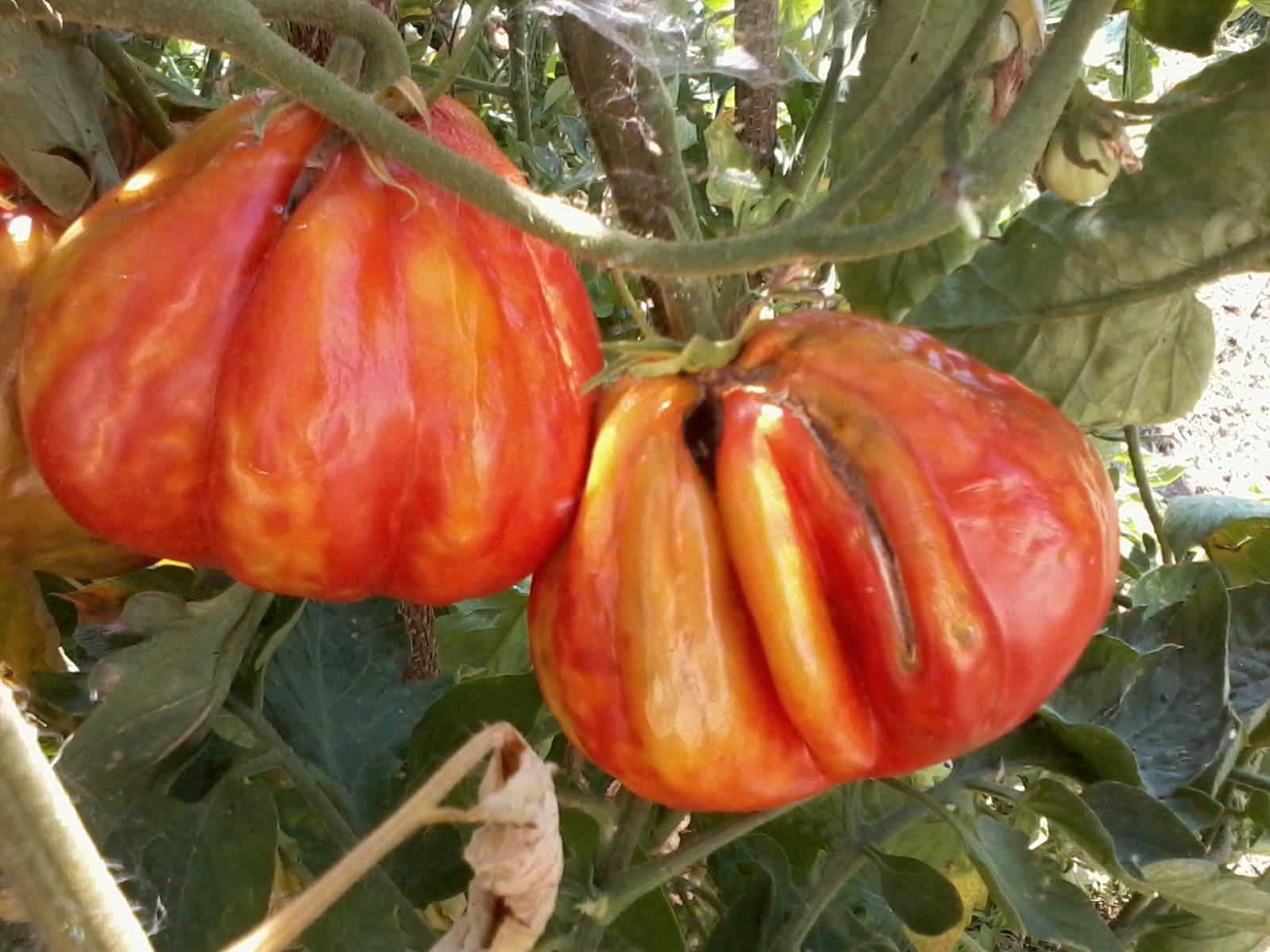

                                        #79
                                        Altro anno, altro problema
                                        Uploaded with ImageShack.us
                                        Ricercando in internet e nella guida che è stata postata su questo thread (http://www.sardegnaagricoltura.it/in...580&v=2&c=3535) ho diagnosticato l'arrotolamento fogliare che, stando sempre alla guida e al web, deriva da un eccesso di salinità nel terreno.
                                        Il problema è che non so come arginare questo problema perché nell'orto di casa, su 20 piante, solo 2 presentano questi sintomi mentre in un altro orto fuori sede tutte le piante rampicanti sono state colpite e adesso sono in uno stadio critico. Non so come gestire l'irrigazione ora (faccio bene a dare acqua o li stresso di più?). Ho sempre fatto ricorso ad irrigazione a goccia, ho trattato le piante con dei prodotti rameici sistemici, dei fungicidi e anche insetticidi contro gli afidi.
                                        Qualche consiglio?
                                        • 90 c
                                          • 23/10/2007
                                          • 1590
                                          #80
                                          Mancanza d'acqua o ragnetto rosso.
                                          Se consideri che il ragnetto rosso prolifera nelle coltivazioni aride...............
                                          • Arkans
                                            • 09/04/2010
                                            • 422
                                            #81
                                            A me sinceramente sembra strano soffrano di mancanza d'acqua questi perché l'irrigazione è piuttosto regolare, anzi, è possibile ciò sia dovuto ad un eccesso idrico oltre, come scritto nelle varie guide, ad un eccesso di azoto nel terreno? Perché l'irrigazione a goccia bagna parecchio e la facevo andare per 10-15 minuti ogni 2 gg...
                                            Ed esiste un rimedio oppure ormai bisogna rassegnarsi a questo stadio?
                                            • 90 c
                                              • 23/10/2007
                                              • 1590
                                              #82
                                              Andiamo per gradi.
                                              se al mattino presto (05.00) le foglie sono più aperte,probabile che sia mancanza d'acqua.
                                              Se sono chiuse potrebbe ragnetto rosso.
                                              Stacca alcune foglie e recati presso una farmacia agricola.
                                              Con la lente vedranno se c'è ragnetto.
