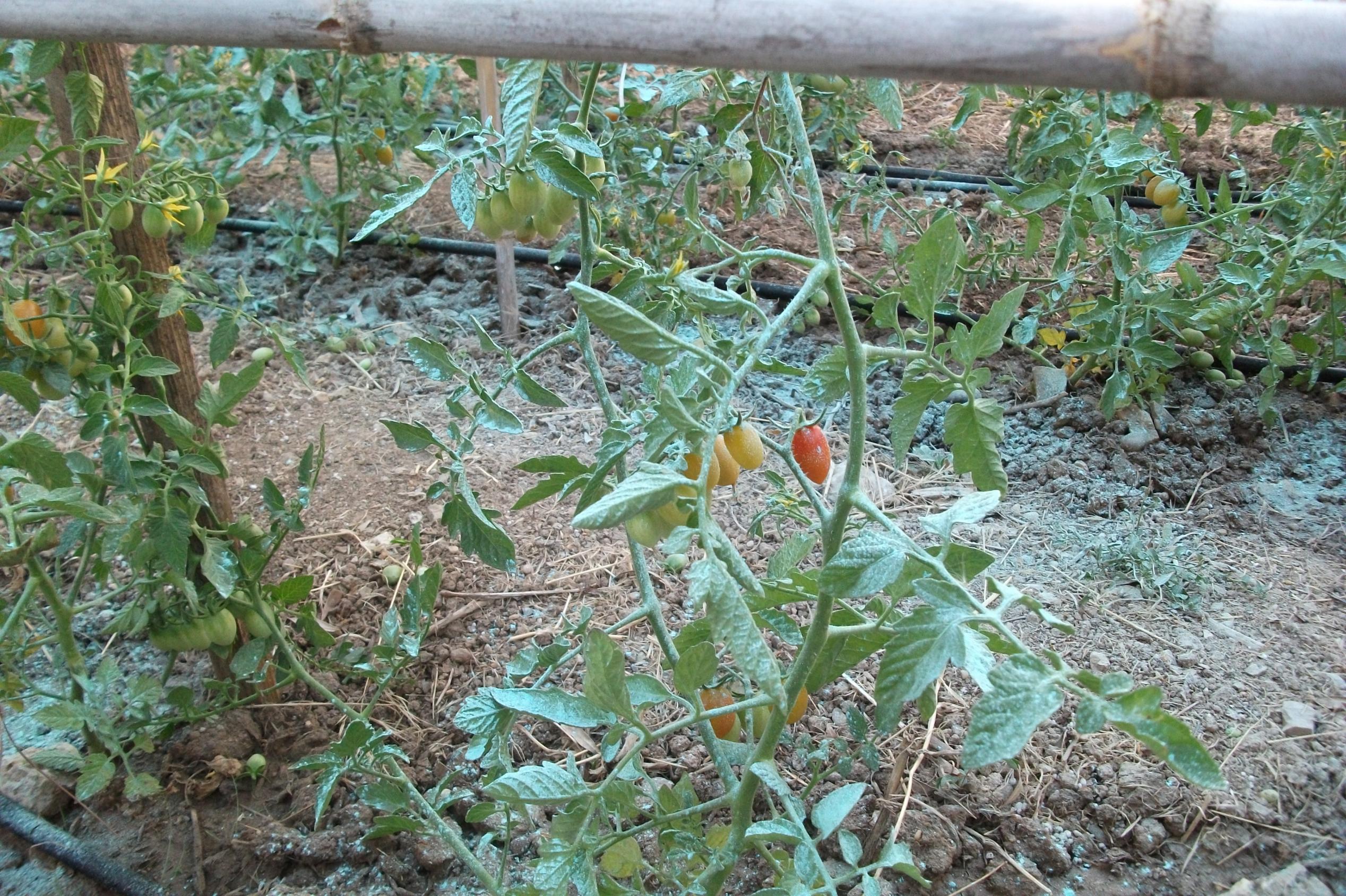

                                            Anche io piantato datterino.... adesso in fase di maturazione. Allego foto
