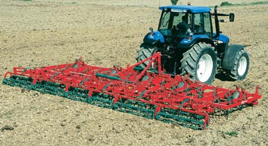

                                        Vieni qui a vedere se non spiana il mio vibro... se lo cacci sotto e fai lavorare i rulli vedi se nn spiani....peccato che quest'anno nn avevo la digitale se no postavo le foto.
                                        Cmq se il mio vibro lo cacci sotto il trattore nn va avanti......

                                            Originalmente inviato da Trottolino
                                            Quello che ho visto io non aveva rulli. A questo punto ho il dubbio se parliamo dello stesso tipo di erpice. Quando puoi metti una foto.
                                            Giuseppe
                                              Il mio è tipo questo l'ho comperato usato dal contoterzista che ne ha preso uno da 6mt.
                                                Ok, tutti i dubbi sono svaniti, quello in foto e una bella bestia e ci credo che ferma un 120 cavalli. Io col il fiat 640, prima dell'erpice rotante usavo un erpice a denti fissi da mt. 2.4 con sopra due architravi in cemento per zavorra. Se non innestavo lo "sforzo controllato", il trattore si piantava.

                                                  Non preoccuparti che non l'ho neanche io un sbarlafus del genere era giusto per far vedere il modello della macchina.
