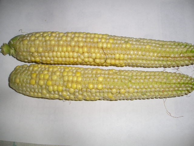

              ciao vi faccio vedere del maise vi chiedo: come mai è successo ciò?
              è un ciclo 105 giorni irrigato (un pò in ritardo in verità) concimato con azoto in copertura ecc...
              io credo che la legagione non sia avvenuta nel modo corretto per via delle alte temperature in fase di fioritura; è vero che la temperatura terilizza il polline del fiore?
              i cicchi più piccoli sono compromessi vero?
              non c'è speranza che graniscano?
              • #67
                Originalmente inviato da puntoluce Visualizza messaggio
                Non è che aveva le sete della spiga rasate,danno tipico della diabrotica,per cui non avviene la fecondazione e vengono abortiti tutti i chicchi non fecondati?
                • #68
                  ho visto qualche immagine su google e non ho visto ne insetti come quelli ne i danni che fanno.
                  le sete della sono in ottimo stato, quidi non credo che dipenda da quello.
                  mi ero scordato di dire che l'anno scorso nel campo di questo tizio c'era il grano e che quando il mais era alto una ventina di cm è stato trattato contro il ferretto (elateride) e che la semina non è venuta unita e subito dopo la nascita c'è stato un pò di ritagno di acqua.
                  • #69
                    le sete della sono in ottimo stato, quidi non credo che dipenda da quello..
                    Lascia perdere le immagini su google,non immagini quanti agricoltori infestati dicono -"nei miei campi non ci sono"- e sono pieni.
                    I danni sono in due fasi distinte e non per forza assommati.
                    Le sete ricrescono e permangono gli eventuali danni da mancata fecondazione,questo per dire che i danni possono essere di varia natura ma anche da Diabrotica
                    A me risulta che per gli elateridi sul mais i trattamenti ad attacco in corso siano inutili.
                    Sicuro che erano elateridi?
                    • #70
                      secondo me' la pianta ha patito quando era piccola ( sia elateridi che ristagno d'acqua ed eventuali residui di diserbo dove c'e' stato il ristagno ). che diserbo hai usato ? in quel campo ti era gia successo?
                      • #71
                        erano elateridi ne sono sicuro perchè le ho viste, stavano attaccando le radici delle piante più piccole; hanno fatto un trattamento insetticida la notte dopo le 10 mi hanno detto con 5 qt d'acqua a ettaro.
                        comunque in quel mais ci ho girato parecchie volte e non ho mai visto gli insetti o i danni che producono.
                        Originalmente inviato da pablito Visualizza messaggio
                        hanno dato il primagram e quei problemi non li avevo mai visti, almeno di questa gravità anche se in quell'appezzamento le grandi rese non le hanno mai fatte 40-60 qt in asciutta.
                        • #72
                          erano elateridi ne sono sicuro perchè le ho viste, .
                          Bene,se li hai visti puoi descriverli.
                          Di solito il trattamento insetticida serale si fà solo per la nottua,anche perche gli elateridi non escono dal terreno e quindi non ne verrebbero colpiti
                          Non hai visto,non certifica che non ci siano stati.
                          • #73
                            erano delle larve gialle lunghe sui 2-3 cm ne ho portata una al tecnico e mi ha detto che era il ferretto
                            infatti quando lo fecero io non ne vidi nemmeno una in superficie... quindi, evidentemente, fecero un trattamento inutile.
                            può darsi comunque ci sono stato una media di un oretta al giorno da 20 giorni a questa parte e non ne ho visti, ci sono stato di giorno e di notte per controllare l'irrigazione e mi sembra altamente improbabile non averne vista nemmeno una.
