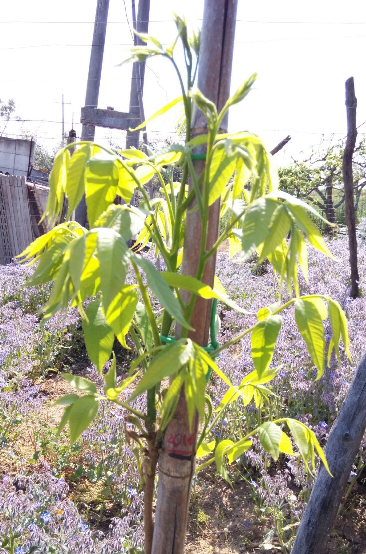

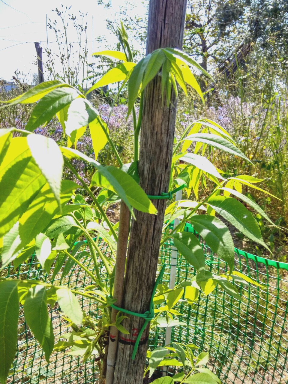

                Di nulla!

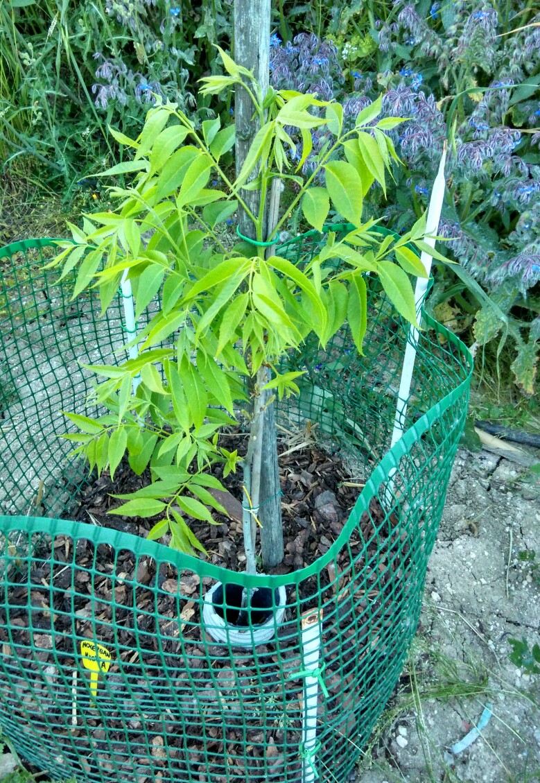

                Eccovi due foto.
                Da notare l'esplosione della Kiowa, 25 cm in meno di un mese!
                Ultima modifica di hereistay; 11/04/2017, 11:50.
                • #98
                  Belle piantine. Le hai interrate quest'anno o da più anni?
                  • #99
                    Grazie!
                    Piantate a fine marzo 2016, quindi sono a terra da circa un anno.

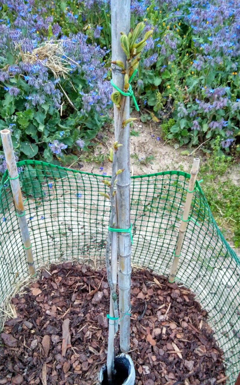

                        • Per la precisione una ha gia aperto le foglie da qualche settimana, l'altra è un po' tardiva sta aprendo le gemme ora. Si vedono piccole foglioline.
                          • Non riesci a mettere qualche foto?
                            • Quando vado la prossima volta in campagna faccio un paio di foto
                              • Per farvi capire meglio...il segno in rosso e nero sul tutore indica la crescita del 2016!

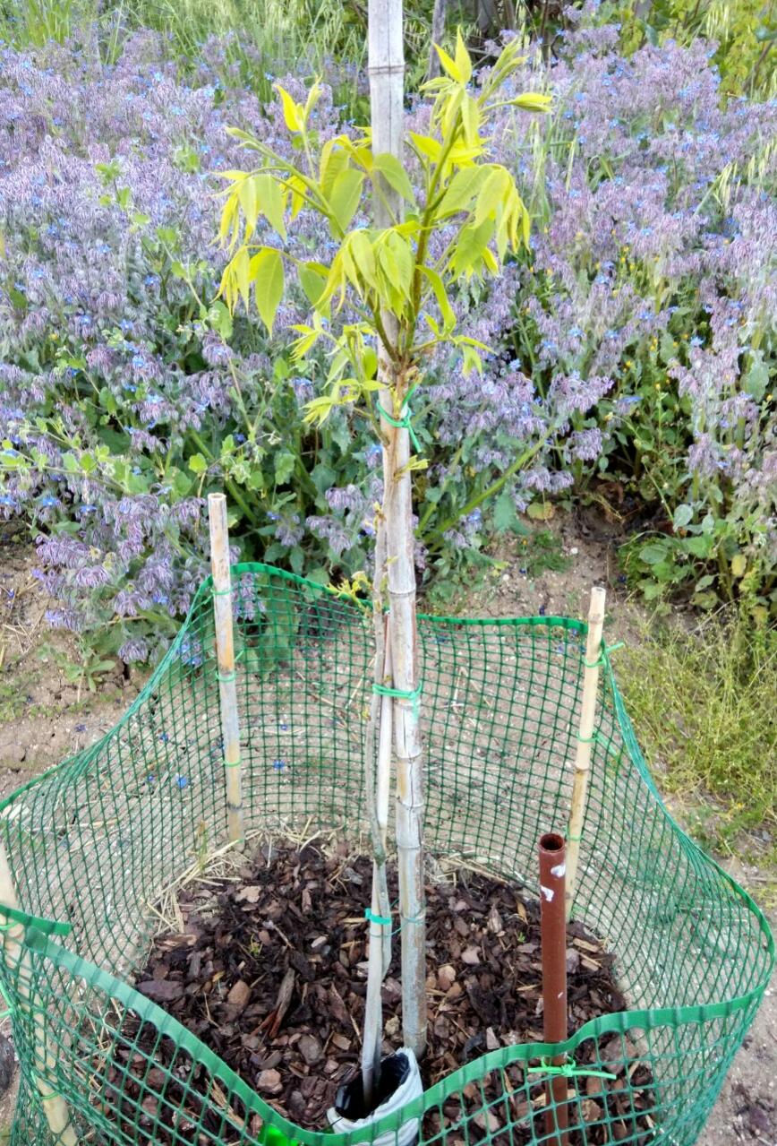

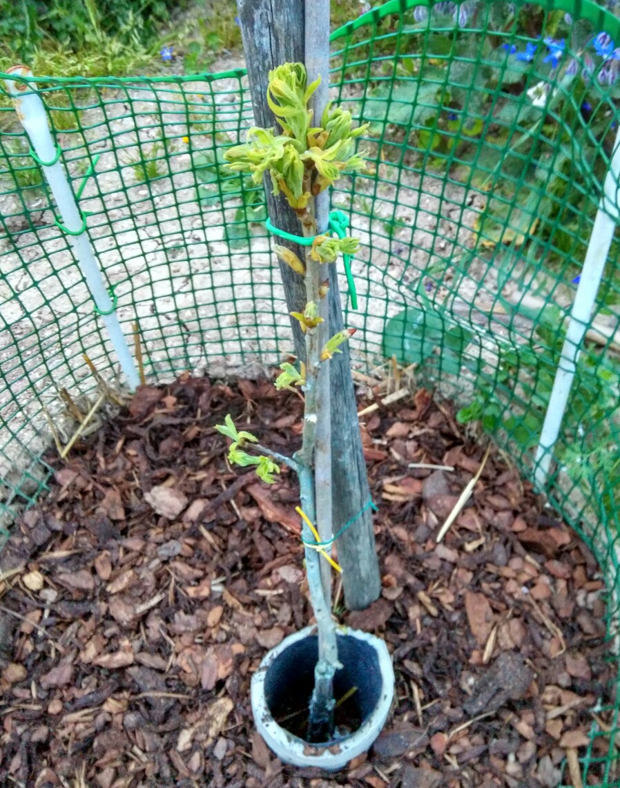

                                  • Salve ecco le foto delle mie 2 piantine
                                    Come dicevo la seconda pianta (3° e 4° foto) è un po' meno sviluppata, anche se oggi ho notato che è molto più alta della prima di almeno 20cm. 1,65m contro 1,5m.
                                    L'ultima volta aveva molte meno foglie e tutte erano appena aperte.
                                    • Queste sfumature rosse e quelle cicatrici nodali così grandi mi fanno pensare più a dei noci comuni che a delle pecan, sinceramente!
                                      • Il negoziante me le ha vendute per noci pecan ( e fatte pagare di piu' proprio per questo motivo), inoltre quando le ho comprate c'era anche la classica targhetta con la foto e la dicitura "noce pecan" che ho ancora in macchina. Possibile uno scambio di targhette?

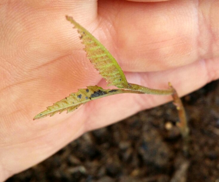

                                                • A gennaio ho seminato delle noci.
                                                  Una settimana fa sono nate le prime.
                                                  Oggi mi sono accorto che il 75% delle piantine ha macchie nere su fusto e foglie.
                                                  Potrebbe essere scabbia?
                                                  Non so se trattare con sistemici e a che dosi...

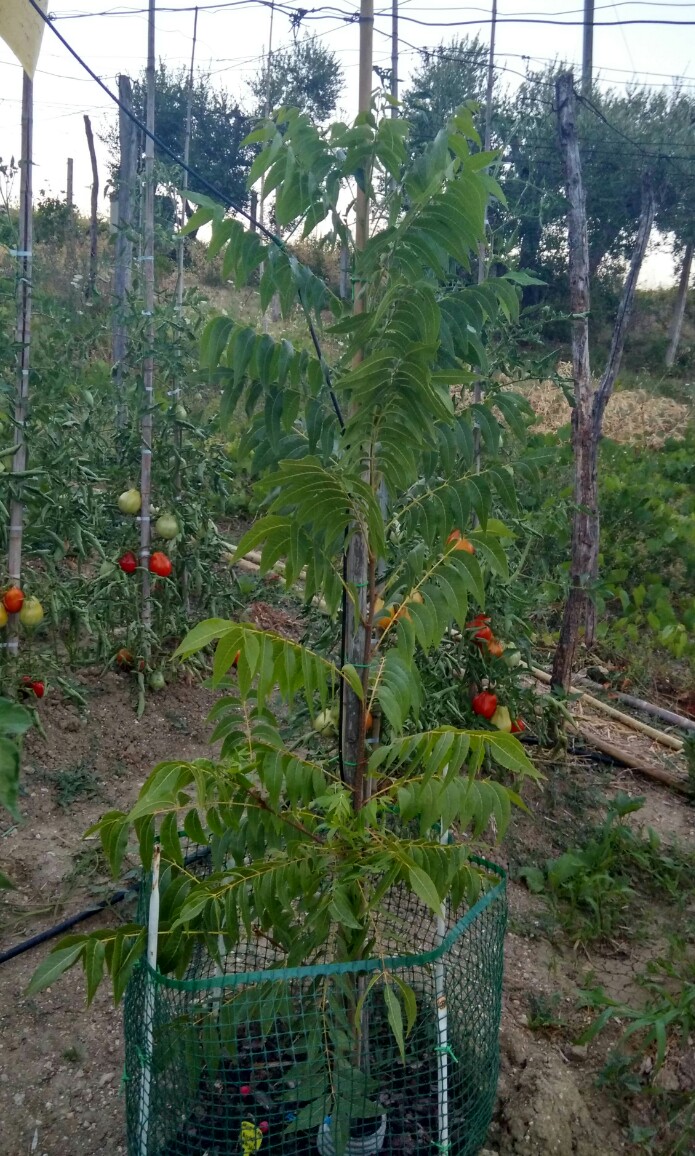

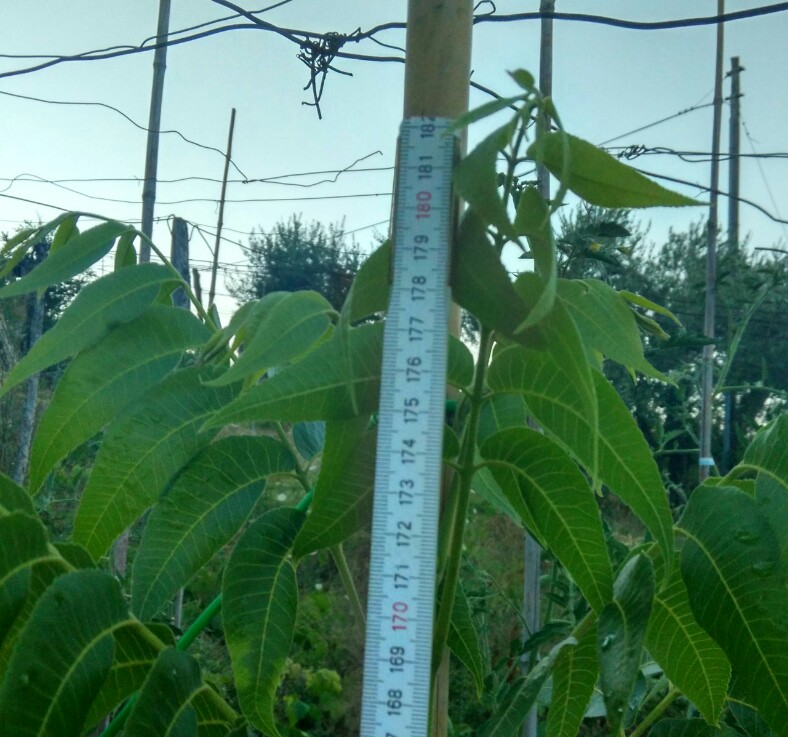

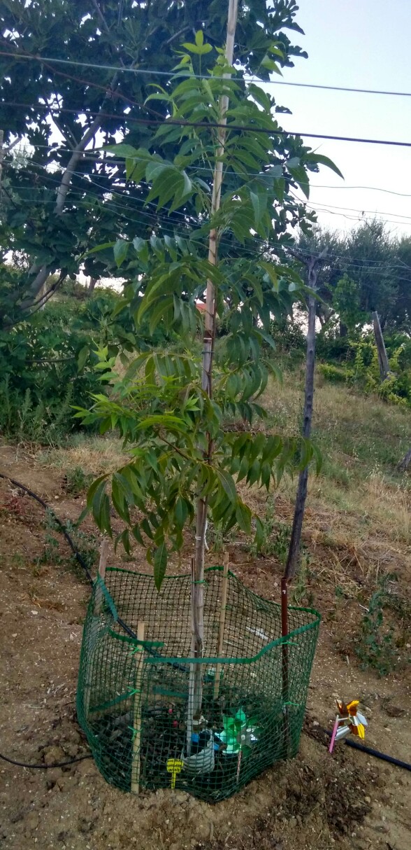

                                                          • Aggiornamento dopo due mesi e mezzo circa...
                                                            Le piante continuano a crescere!
                                                            La Cape Fear ha raggiunto ormai i 2 metri e 20cm, la Kiowa (che da subito era più piccina) ha raggiunto il metro e 80cm.
                                                            Non ho riscontrato problemi gravi.

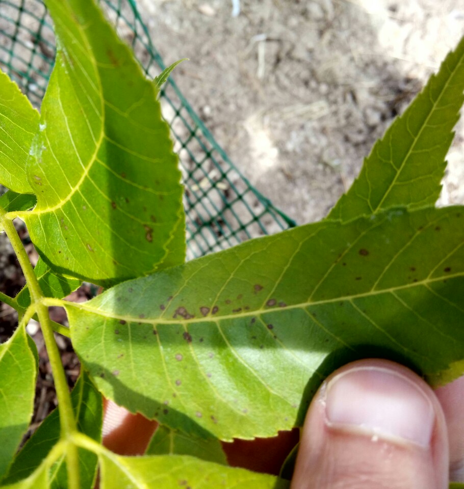

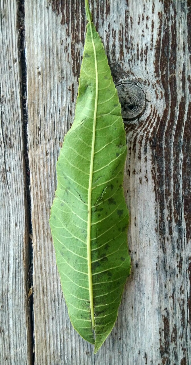

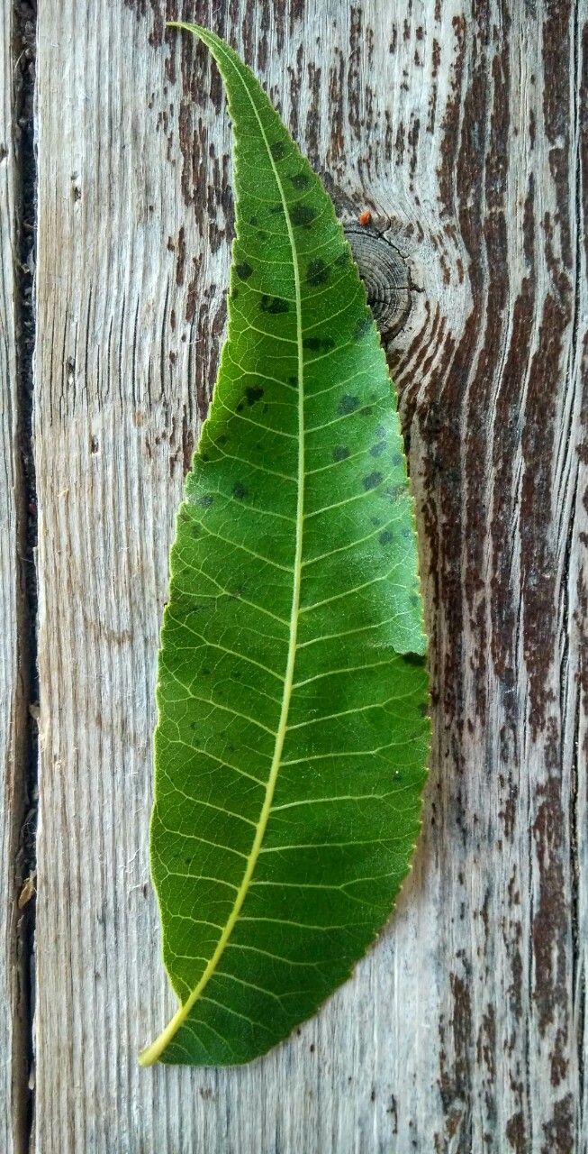

                                                            L'unica pecca sono delle macchie già riscontrate l'anno scorso sulla cape fear di cui continuo a ignorare la causa.
                                                            Leggendo un manuale specifico probabilmente si tratta o di un fungo (liver spot) o di punture di afidi.
