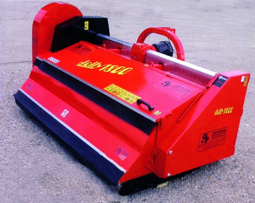

                                                            ciao a tutti anche io sono nuovo del forum ho un noccioleto a biella di 12000 m con voglia di triplicare l'impiantoe devo ringraziere boccia 7 che mi ha dato un consigliuo sulla macchina che dovrò comprare per raccoglierle.
                                                            oltre alla foto sapete dirmi di più sulla macchina portata jolly 1800 che c'è in foto va bene?visto che al momento della raccolta sono solo ed è difficile trovare un aiuto mi sembra che con quella si faccia tuttoda soli con l'aggiunta della spazzola laterale per l'interfilare.come trattore ho un antonio carraro TRG 9400 guda reversibile.
                                                            grazie a tutti e al forum.

                                                            • #60
                                                              Originalmente inviato da luca 74

                                                              1200mq con quella te li raccogli in 3 ore. Considerata la resa della macchina ed il fatto che tu hai già il reversibile penso che sia la macchina giusta per te. Un mio amico quest'anno ha comprato la più grande (credo sia la 2800) l'abbiamo provata lo scorso hanno su un ettaro e devo dire che non è affatto male. Queste macchine hanno il vantagio di raccogliere anche in presenza di erba alta fino a 15 cm senza problemi. Io dal mio canto preferisco sempre le semoventi FACMA senza comunque nulla togliere alle TOSTI.
