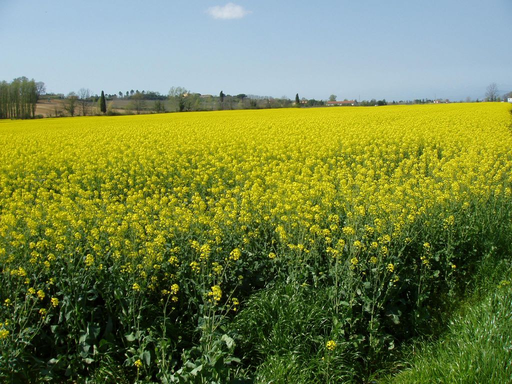

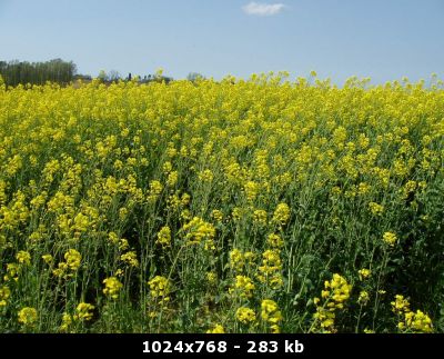

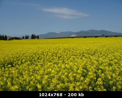

                                      Ecco qualche foto di 3 settimane fa della nostra colza Pioneer.
                                      Ultima modifica di Dj Rudy; 01/05/2008, 14:33.

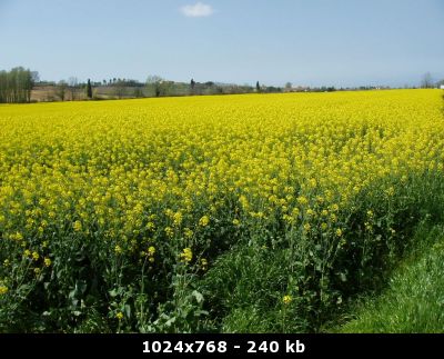

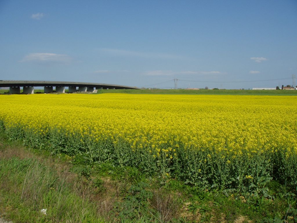

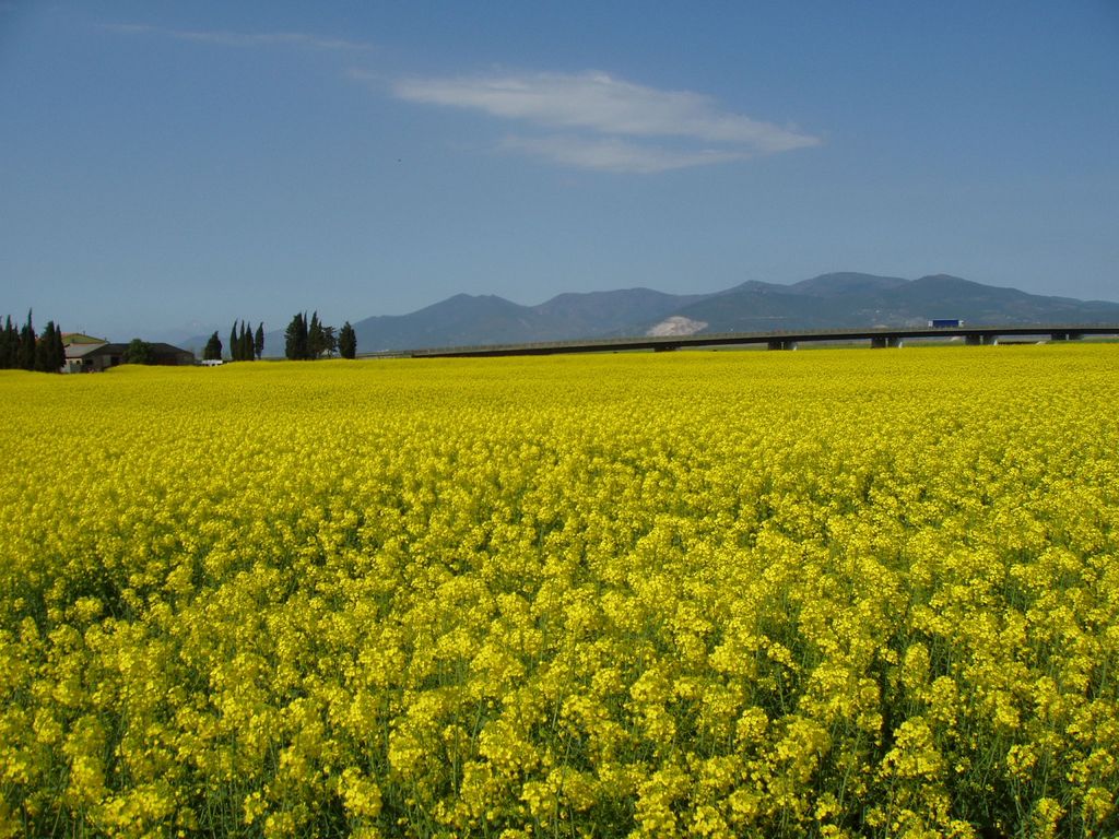

                                              posto alcune foto del colza di quest'anno.
                                              Nessun altro ha seminato colza?
                                              Ultima modifica di 90 c; 20/05/2009, 21:04. Motivo: foto capricciose
