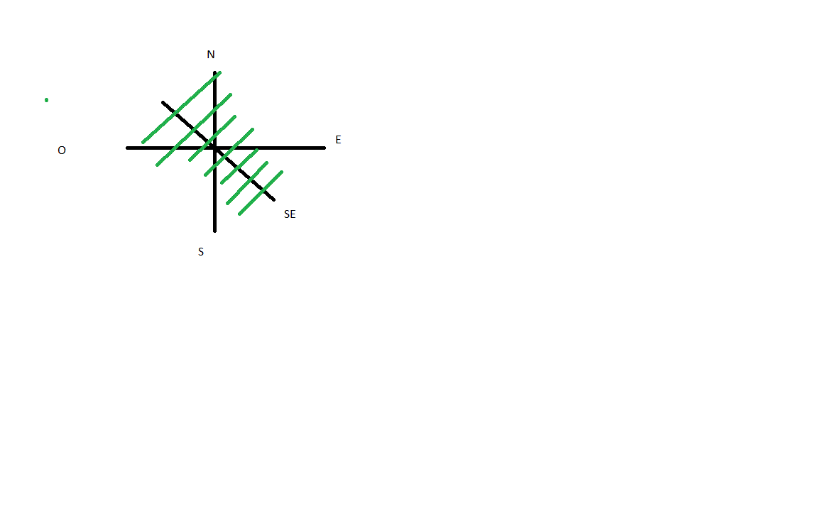

1. Certamente, dal terzo quarto anno in poi ti trovi in questa situazione, e da quel momento potrai eventualmente scegliere di convertire a cordone speronato
2.se poti come dai tagli indicati in figura noterai che ogni anno lo l'allontanamento della pianta dal suo asse e la crescita in altezza sarà minima; questa crescita del ceppo è inevitabile, e quindi operando come hai illustrato, col passare degli anni la pianta si alzerà e allontanerà comunque dal tutore, ma molto più lentamente rispetto a ciò che accadrebbe con una potatura "scorretta". E' comunque necessario pensere, dopo un po' di anni, di allevare un pollone in modo da riportare il ceppo vicino al tutore e da diminuirne l'altezza. Sul pollone che scegli di allevare un anno, l'anno successivo ricaverai sperone e capo a frutto.
Per ciò che riguarda la sovrapposizione non è importante che il capo a frutto non passi sopra la testa della pianta, che comunque rimane priva di germogli, bensi che sperone e capo a frutto non si sovrappongano: in questo caso i germogli nel loro crescere andranno ad affastellarsi.
3. 10-15, anche20 cm vanno bene. la pianta si alzerà pian piano e provvederai a riabbassarla con il procedimento che ti ho spiegato sopra (io lo faccio ogni 5-7 anni)
4. non ho molta esperienza di sangiovese e merlot, ma indicativamente potrei supporre un 10 gemme sul merlot, che ha internodi corti e 8 su sangioveseche ha internodi un po' più lunghi
