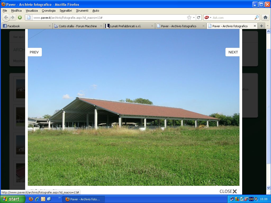

                    Costo stalla
                    salve a tutti!
                    iniziando a progettare una futura stalla per vacche da latte (razza frisona), mi sono chiesto il costo che potrebbe averne una (con sala mungitura, cuccette a materassino e pavimento grigliato)?
                    via allego una foto di una che mi sembra buona

                      La domanda è molto ampia. Le mie competenze si limitano alla sola struttura. Circa le specifiche "dotazioni" di una stalla non ho proprio idea dei prezzi.
                      La scelta sulla struttura è condizionata da alcuni fattori. Carico da neve, escursioni termiche, luci nette necessarie, capitale disponibile.
                      Diciamo che solitamente, cercando di restare tra i paletti dei vincoli di legge, si cerca la soluzione migliore alla situazione specifica.

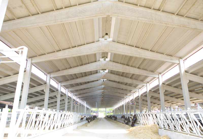

                                      ho cambiato immagine, scegliendo un'altra stalla in questa cambia la disposizione della corsia di alimentazione centrale, non più centrale, ma doppia lungo i lati lunghi
                                      fotoClick image for larger version

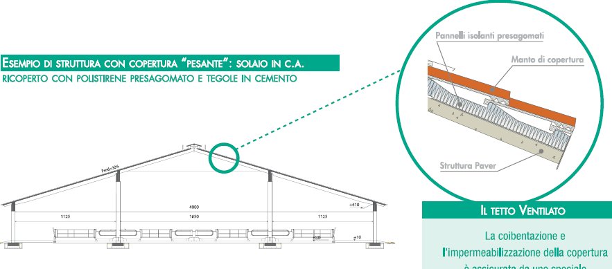

                                      dimensioni Click image for larger version
                                      impiantinecesari (come dice agri81) abbeveratoi, sistema di raffrescamento (vetilatori), pavimento in parte grigliato (con quindi sotto vasca) e in parte in gomma (sembre obbligatorio tra qualche anno), vasca dui raccolta liquami con agitatore/ossigenatore, sistema a ricircolo per vasca sotto grigliato
                                      cosa intendi per impianti sospesi alla struttura?

                                        Per 250 capi quindi deduco 120/130 in lattazione tra stalla, sala mungitura, cuccette, "grigliato" , abbeveratoi, sistema di raffrescamento, concimaie, trincee ect ect con meno di 400.000 euri fai gran poco. ne vale la pena?

                                                      Sono un progettista nel settore zootecnia, ma tuttavia è molto difficile fornire un'indicazione con così scarse informazioni.
                                                      Proviamo a dimensionare una struttura per 250 capi con corsia di alimentazione centrale, che sia circa simile a quella della foto, anche se proprio tutto non si capisce! Mi piace meno quella dell'immagine paver con doppia corsia di foraggiamento.
                                                      Da sx a dx abbiamo: 2.5m cuccetta, 3 m corsia raschiatore, 5m cuccette testa a testa, 4m corsia alimentazione, 5m corsia foraggiamento e quindi si ripete tutto in modo speculare. Prevedo perciò cuccette in zona manze e vitelle.
                                                      Inclusi gli sporti della struttura abbiamo una superficie coperta di circa 36m per una lunghezza di 80m + sporti con struttura passo 5m. Pertanto 36x82=3000mq
                                                      La lunghezza di 80m la deduco da: 16 passi a 5m per 7 posti in mangiatoia a capo, perciò su un lato 7x16=112 capi, mentre sull'altro capo divido i gruppi per età e restringo lo spazio di alimentazione: manze adulte 7 per 5 campate=35 posti, 8x5, 10x6 vitelle, perciò in totale ho in alimentazione 135 capi. In totale ho 112+135=247 capi che si avvicina ai 250 richiesti.
                                                      Una stalla siffatta è sempre riciclabile in una stalla sola lattazione e in tal caso, essendoci solo adulti, avrò posti per 112+112=224 capi.
                                                      Sala 14x14 con box infermeria e parto ai lati, direi almeno altri 1500mq, ma molto dipende da come si dividono i gruppi, dallo spazio a disposizione e da come sono posizionate le due strutture una rispetto all'altra.
                                                      Siamo a circa 4500mq di strutture. Supponendo che si stia parlando di una stalla in pianura senza particolari esigenze estetiche, il prezzo giusto va tra gli 80 e i 90 euro/mq, copertura in pannello coibentato. Ovviamente completamente aperta ai lati.
                                                      Perciò siamo fra i 360000 e i 405000 montata. Mi riferisco a strutture in acciaio, non ho memoria di altre tipologie anche se i prezzi sono spesso simili.
                                                      Sono meno informato sui costi delle attrezzature, perchè non mi occupo direttamente della vendita, ma orientativamente per 240 posti in mangiatoia possiamo parlare di 120 euro montato per le rastrelliere, 100 euro montati per i cancelli, ne servono circa 80m, 200 euro/cuccetta battifianco+materasso (ma qui dipende molto dalla marca e dal disegno della bandiera).
                                                          Il prezzo da te indicato è per una struttura chiavi in mano?
                                                          Dalla fondazione al colmo?
                                                          Se i prezzi sono simili il c.a precompresso ha dei vantaggi. Basta pensare alla manutenzione. Stalle, cucine e piscine sono ambienti molto "aggressivi".
                                                          Sarebbe prezioso anche il contributo di altri utenti in merito circa gli impianti elettrico ed idrico, le vasche, lo smaltimento dei liquami, etc....
                                                          • #89
                                                            Originalmente inviato da 90 c Visualizza messaggio
                                                            Questo è parzialmente vero,si verifica in stalle chiuse,principalmente suini e forse avicoli..
                                                            Con le vacche in tipologie cosi aperte non lo vedo come fattore condizionante.
                                                            La stalla per vacche,non necessità poi di luci obbligatoriamente ampie,potendo inserire appoggi dove si vuole.
                                                            Queste sono tutte parti necessarie e con costi significativi,come sbancamenti e riempimenti:In una progettazione "consapevole" non possono essere ignorate,ma una progettazione non dovrebbe partire dagli aspetti autorizzativi?
                                                            Ultima modifica di mefito; 23/12/2011, 06:44.
                                                            • #90
                                                              Io invece lo valuterei attentamente. Dubito che i prezzi siano simili.
                                                              I tempi di intervento per l'acciaio sono ristretti, frequenti e non procrastinabili.
