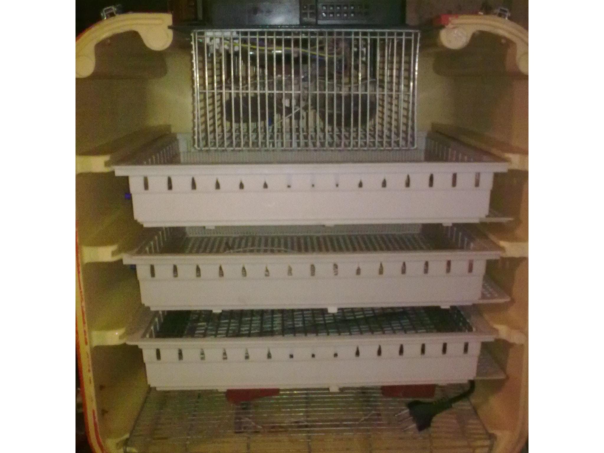

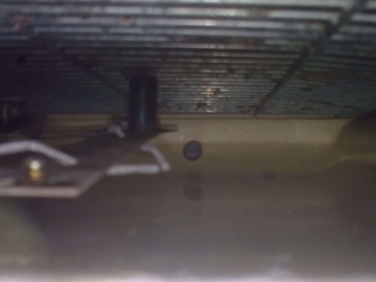

Ciao allora ho rivisto come funzionava l' incub e mi correggo: la ventola non soffia ma bensi aspira aria.Col rappresentante ci ho parlato e mi ha fatto cambiare le resistenze ma non ho avuto risultati diversi da prima. A questo punto vedo di rimediare un igrometro e faccio un'altra prova . Un' ultima domanda : e normale che per far entrare aria ci siano due buchi piccoli ( diam +o- 7 mm)
questa e l' incub :
ecco i fori per l' aria

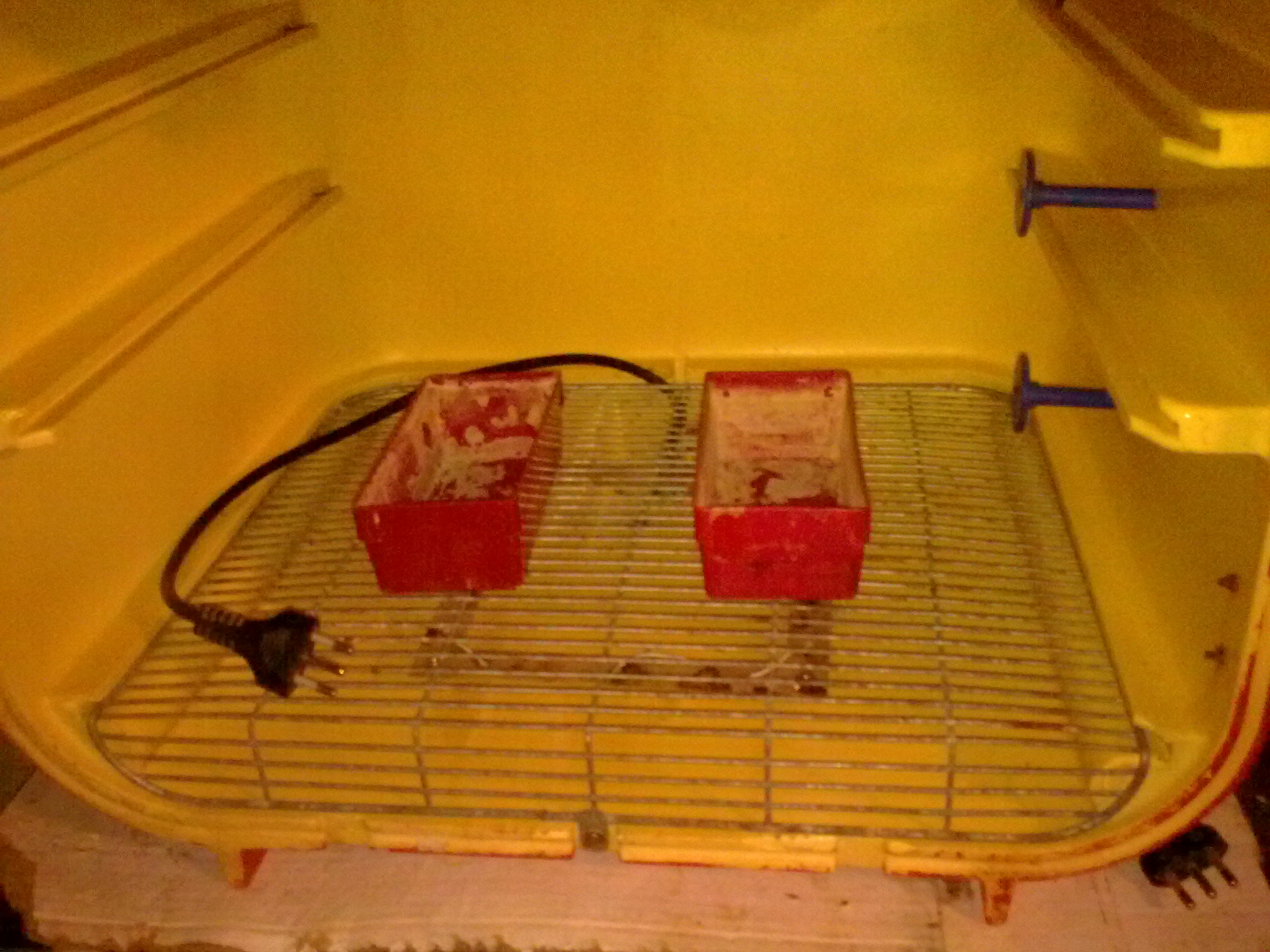

e queste sono le bacinelle per creare umidita
questa e l' incub : [ATTACH]29577[/ATTACH]
ecco i fori per l' aria [ATTACH]29578[/ATTACH]
e queste sono le bacinelle per creare umidita[ATTACH]29576[/ATTACH]
Peppek....capisco i risultati deludenti in passato ma è ora di ritornare a capire come funziona la tua incubatrice per bene.....già che ci sei prima di testarla a vuoto una bella pulitina dentro eh...ammazza che croste di calcare nelle bacinelle per creare l'umidità eh eh...come mai hai sostituito le resistenze? quelle che c'erano prima non funzionavano(eri sicuro che non funzionavano se si da cosa te ne sei accorto...)
Ciao, la conosco la tua incubatrice (Sinceramente per quello che costa e' un mezzo accrocco).....non pensare che con un igrometro risolvi tutto, per il momento puoi anche costruirtelo (un semplice termometro con bulbo bagnato).Fai alcuni test di temperatura a vuoto sui cestelli e facci sapere.

PS ma che e' quella spina che si vede sul fondo?Commenta
Le ho sostituito perche il rappres. mi ha detto che sicuramente era dovuto a quello il mio problema e sopratutto perche costavano poco ed ho fatto sta provacome mai hai sostituito le resistenze? quelle che c'erano prima non funzionavano(eri sicuro che non funzionavano se si da cosa te ne sei accorto...)
L'igrometro l'ho trovato da un rivenditore di acquari , lo usavano per i rettili ma credo che andrà bene ugualmente ,la spina serve per collegare la resistenza di sotto col termostato .Che esperienze hai avuto con questo tipo di incubatrice ?Ciao, la conosco la tua incubatrice (Sinceramente per quello che costa e' un mezzo accrocco).....non pensare che con un igrometro risolvi tutto, per il momento puoi anche costruirtelo (un semplice termometro con bulbo bagnato).Fai alcuni test di temperatura a vuoto sui cestelli e facci sapere.

....non ho capito a cosa servono le resistenze "di sotto"Le ho sostituito perche il rappres. mi ha detto che sicuramente era dovuto a quello il mio problema e sopratutto perche costavano poco ed ho fatto sta prova
forse per scaldare l'acqua? Hai fatto le misure di temperatura a vuoto che ti avevo chiesto?Ho avuto modo qualche tempo fa' di ripararne alcune e ho approfittato per fare qualche prova sulla uniformita della temperatura all'interno .........ti diro' ,niente di eccezionale!
