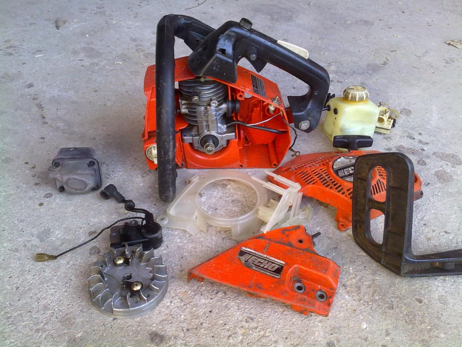

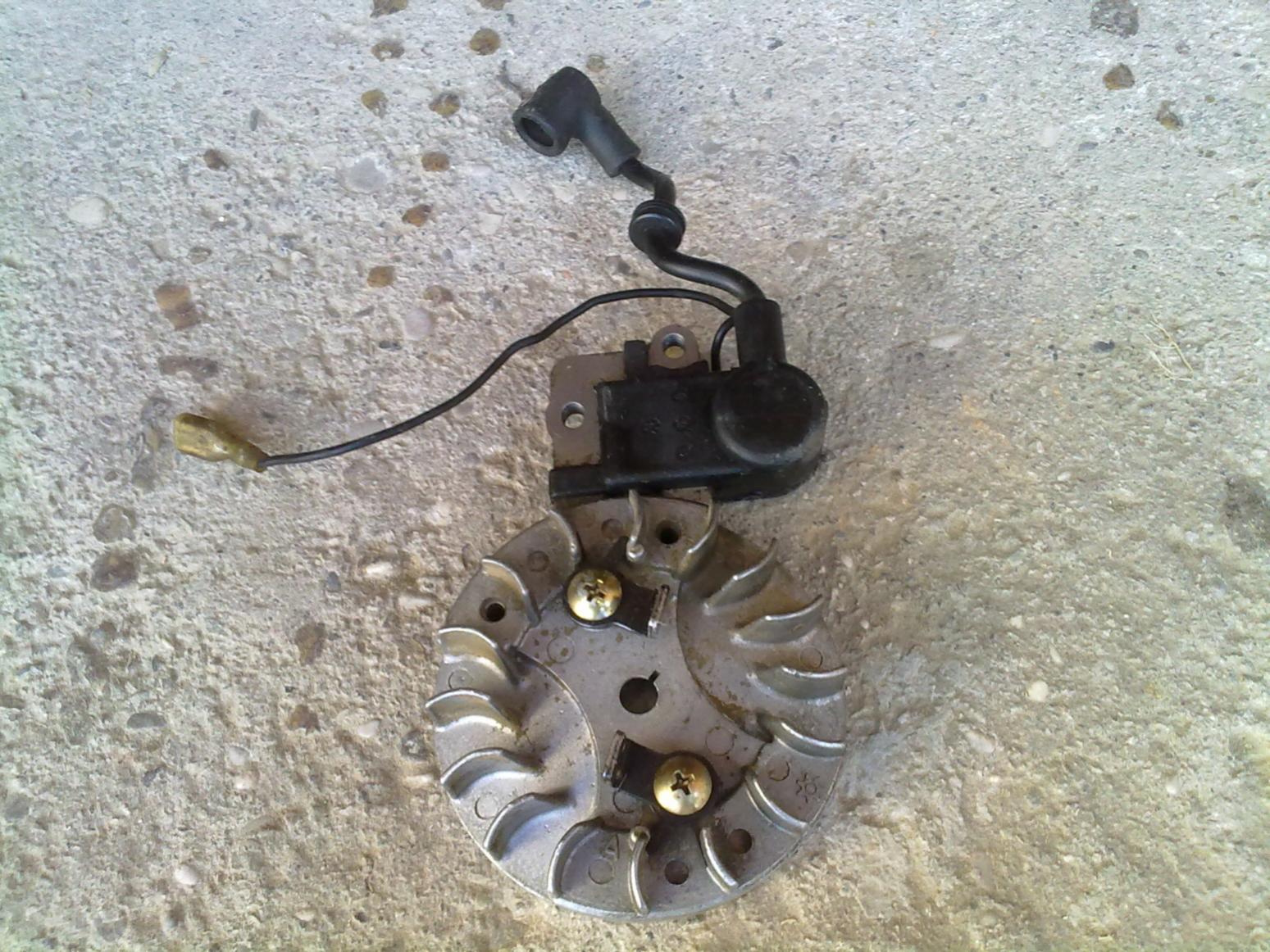

                  Problema Bobina Motosega ECHO CS-2800
                  Ciao ragazzi,
                  possiedo una motosega ECHO cs-2800 e mi si è rotta la bobina che produce corrente...
                  Non riesco a trovare nessun ricambista che abbia il pezzo...
                  Vorrei ristemarla anche xchè mi serve x varie potature...
                  Quindi vi chiedo se conoscete qualche ricambista anche online o dove trovare la bobina, insomma HELP...
                  Allego delle foto e lo spaccato in pdf della motosega...

                    ciao,riparata una di un cliente con tuo stesso problema.montata bobina presa da oleomac 935,usata,ma si trova anche nuova.confrontala sul cilindro,un foro si trova,l'altro lo devi rifare te,con calma misuri,e fori.a me l'operazione è riuscita perfettamente,altrimenti il ricambio inesistente,quindi a detta dei ricambisti da buttare.strano,perchè cilindro e pistone li ho trovati nuovi al prezzo di euro 60 originali circa 5 mesi fà,per un altro cliente
                    jow 79

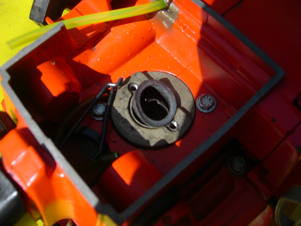

                                          Bravo è proprio quello il problema ora è come acquistarlo visto che è ebay america di spese di spedizione quanto ci vorrà? non lo dice!!!

                                              Grazie di tutto l'ho trovato il collettore su un sito americano e già ordinato è questo:
