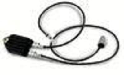

io alcune volte ho risolto dei problemi con quelle centraline universali, la centralina in pratica elabora l'impulso dalla bobina come i contatti, questo sistema le accensioni elettroniche attuali lo hanno già all'interno,Originalmente inviato da alpina 70 Visualizza messaggioCiao roby, alcuni rivenditori mi hanno mostrato questa centralina solo che ho il dubbio se la motosega funzioni bene. Mi sai dire qualcosa sul funzionamento e sulla durata di questa centralina. Ciao e grazie.
per sapere se andra bene pero' devi fare la prova , non con tutte le bobine funziona bene, non chiedermi il perchè (forse incompatibilità di componenti e fasature d'accensione)
se tutto funziona bene, per la durata stai tranquillo, pensa solo che i vecchi decespugliatori tg della kawasaki erano equipaggiati con quelle centraline
in ogni caso l'investimento sarebbe di pochi euroRoberto .g.
