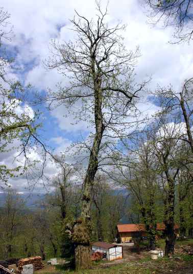

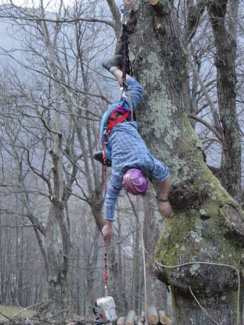

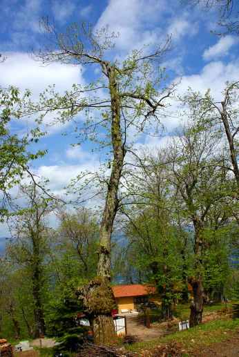

                                                            • shunt
                                                              • 07/02/2006
                                                              • 132
                                                              #60
                                                              Grazie del link
                                                              ecco qualche foto:
