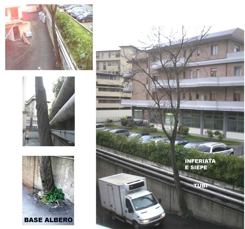

    mi pare anche bassa oltre che non grossa, o le foto solo fallaci?

      https://
      forse da queste si capisce un po' meglio...

        Non hai però risposto a quanto ti era stato chiesto.
        Hai o no esperienza e\o dimestichezza di taglio piante e uso della motosega?
        Perchè, come già detto da altri, basta una "tacca" giusta e un tirfor\verricello\semplice corda per evitarti guai.

          Non si capisce quanto spazio c'è verso la casa, ma così a occhio potresti tagliarla a circa 4 metri di altezza e farla cadere verso il basso (mi sembra che penda di li) anche senza imbragarla. Ovviamente per arrivare all'altezza desiderata devi avere quantomeno un qualcosa di stabile dove lavorare (trabattello, ponteggio....) e non una scala appoggiata alla meglio (fattibile... ma sicuramente sconsigliabile!!!). Due cose: ma la starda è privata o di pubblico passaggio? La seconda, come già sottolineato da tutti: non ti improvvisare se non hai un minimo di conoscenza del tipo di lavoro, chiama qualcuno.

            se hai spazio verso la salita, come ti hanno già consigliato, fai la tacca nella giusta direzione ricordandoti di lasciare la cerniera (la pianta non deve cadere con la motosega accesa) e poi tiri con una corda

              Mi sembra che tra le risposte quella di andre b. sembra la più vicina al problema.
              Faccio il giardiere da 5 anni e faccio anche tree-climbing sono certificato per lavori temporanei su fune modulo a e b. e con la motosega me la cavo.
              mi arrampicherei sicuramente fino alla biforcazione più alta se non avesse una base così l'albero non mi è mai capitata questa situazione.
              Applicare delle forze per tirare il ramo sopra i tubi mi da pensare sulla tenuta dell'albero e per la mia sicurezza con una base così.
              Per abbattere una pianta al piede, la regola è che ci sia almeno il doppio dell' altezza dell'albero, e questa c'è solo se si abbassa il ramo più alto sia in salita che in discesa.In salita c'è più spazio ma va cmq abbassato.
                Bhe! se non sei in sovrappeso fatti un pò di foot lock fino alla cima e smontalo a pezzi. Non si vede bene la base nelle tue foto ma non sembra poi così mal messo ed alto da non salirci su.
