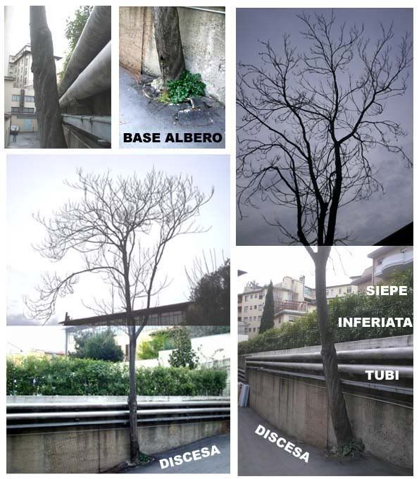

                                                            Consiglio per fare il lavoro in sicurezza
                                                            devo togliere questa pianta di ailantus che non è grossa ma la base dell'albero ha forzato molto l'asfalto e mi preoccupa la sua tenuta.Ci sono diversi ostacoli dalla parte destra dell'albero.mentre scendendo per la discesa c'è una casa che in foto non si vede spostata a sinistra rispetto all'albero, e dalla parte della salita è tutto libero.
                                                            chi ha delle dritte per fare il lavoro senza rischi senza usare il cestello?grazie
                                                            Ultima modifica di trachy; 14/01/2009, 14:24.
                                                            • alex450
                                                              • 11/12/2007
                                                              • 24
                                                              #210
                                                              Se non hai un minimo di esperienza lascia perdere. altrimenti una zeppa fatta bene e un verricello e lo tiri in salita.
