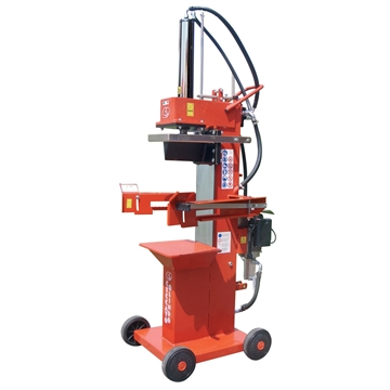

                                          per quanto riguarda la sostituzione dei pattini, operazione che si fa dopo qualche anno, con un po' di manualità si riesce a sostituirli da se. basta togliere la spina che aggancia la colonna del coltello al pistone, si estrae la colonna dal telaio e si sostituiscono i pattini che si tolgono con le mani. poi lo si rimonta. diciamo cmq che è un operazione che qualsiasi rivenditore fa senza alcun problema.
                                          X TONINO
                                          il 99% del mercato italiano richiede questo tipo di spaccalegna snobbando la versione orizzontale che lavora piu bassa, che invece ha grande riscontro in germania e spagna. come diceva pederz cmq anche lavorando a terra la schiena ne risente. ti allego l'alternativa che proponiamo al verticale e all'orizzontale, lo chiamiamo polivalente: questo spaccalegna lo si puo ruotare in tre posizioni cosi un decide qual'è la piu consona.
                                          SPLE 10 POL

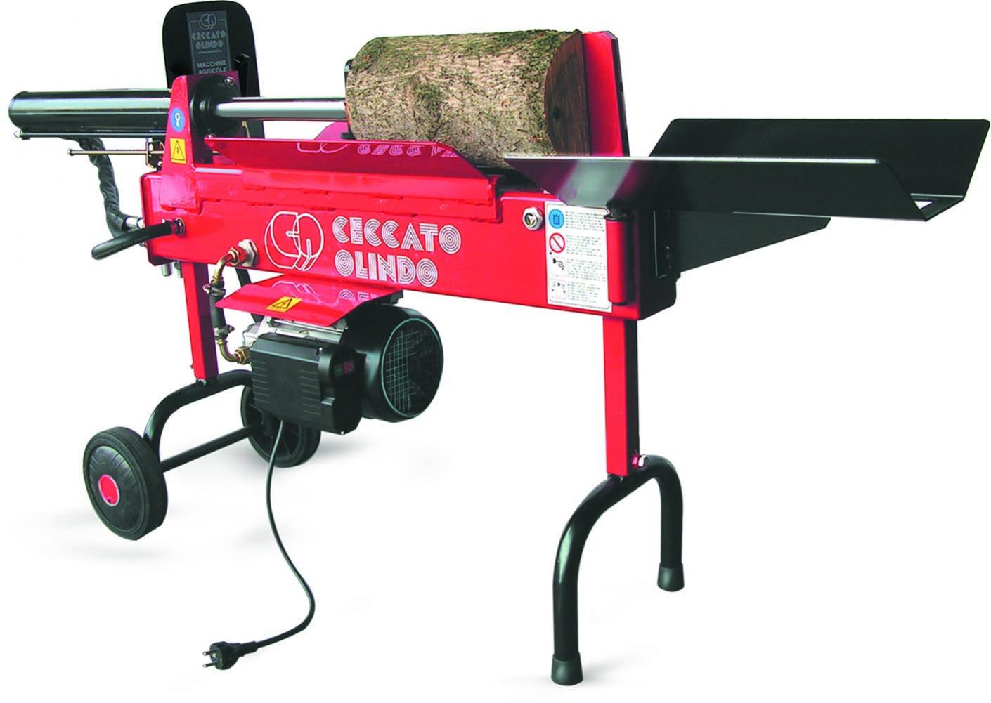

                                              ciao spaccabax, ovviamente parli di spaccalegna orizzontali, e sugli orizzontali dico che è piu pratico il cuneo attaccato al pistone , nel modello che faccio io dopo il coltello c'è un piano che raccoglie i due pezzi spaccati e rende piu comodo il lavoro, cosa impossibile se al pistone ci fosse attaccato il coltello.
Nome:	SPLE 10 OR.jpg

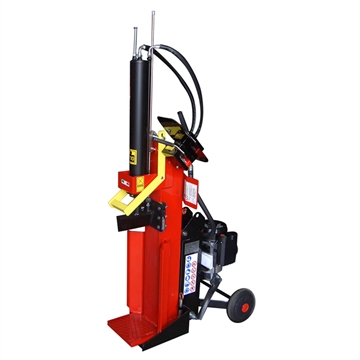

                                                  te ti riferisci allo spessore del coltello allora, perche cuneo e coltello funzionano alla stessa maniera... il coltello non taglia, spacca imprimendo una forza, proprio come fa il cuneo, solo che il cuneo , piu largo, apre meglio e piu velocemente il tronco. il problema è che un cuneo non lo puoi mettere su un 8/10t perche fa troppa resistenza, ci vuole minimo un 12/13t !
                                                  questo è un 12 t con un cuneo di lunghezza 260mm e una larghezza di 70mm
Nome:	0000333_sple12r4_360.jpg
Visualizzazioni:	1
Peso:	41,6 KB
