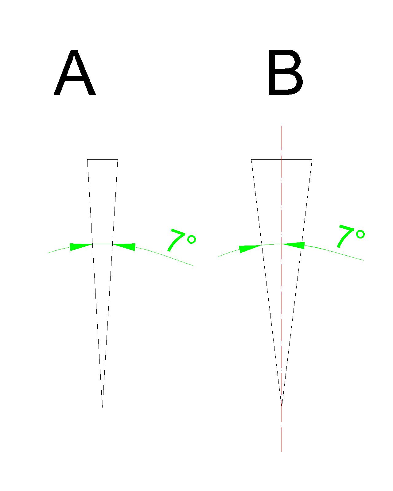

                            #43
                            Ma quando parli dei 7°/10° intendi la figura A o B che ho rappresentato sotto?? Chiedo perchè la A mi sembra molto stretto...
                            • stubenruss
                              • 03/12/2008
                              • 26
                              #44
                              angolatura
                              Intendo proprio la A e rivedendoVi i video corrisponde alla realtà. Solo con un coltello tanto stretto si taglia bene di traverso e si fà con 10 tonnellate dove il B necessita magari 16 tonnellate. Un coltello così stretto naturalmente è possibile solo con acciaio Hardox 500 o simili e il costo di lavorazione è molto elevato. Nostre macchine hanno in dotazione due coltelli, uno lungo 18 cm e l´altro lungo 9 cm. Il corto penetra naturalmente con notevolmente meno forza.
                              Paul Stubenruss
