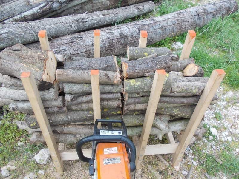

Grazie molte intanto di tutte le vostre risposte. Si il cavalletto è di quel tipo. La legna Tendenzialmente è piccola, 4-10cm con qualche eccezione di pezzature più grosse anche di 15-20 ma non sono la norma.1 Foto
Ecco. Diciamo che intenderei questo. Andare giù e tagliare tutto. Con la mia da potatura invece nonostante il cavalletto al massimo ne taglio due poi li devo rimettere a posto e faccio una fatica bestiale.. la domanda era su come fai tu senza dover spendere per una professionale, visto che è l’unico uso che ne faccioOriginalmente inviato da Jo3 Visualizza messaggio
