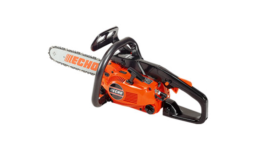

                                                          • Buon giorno a tutti
                                                            Ciao ,
                                                            sono nuovo del forum
                                                            ho letto un po' di discussioni perche' da quando fra i miei colleghi si sono diffuse le stufe a legna , non si fa che parlar di motoseghe a alberi.
                                                            Io ho trovato un usato Echo che spero sia buono , vorrei avere dei pareri illustri.
                                                            il modello è cf 3050 un po' vecchiotta ma pagata 100 euro
                                                            che mi dite?
                                                            • Originalmente inviato da sandro__ Visualizza messaggio
                                                              Ciao ,
                                                              che mi dite?
                                                              Ciao e benvenuto nel forum !!!
                                                              Sicuramente la macchina che hai in possesso si tratta della CS-3050, il modello a doppia impugnatura della CS-3000 (come dire CS-350WES / CS-350TES, tanto per citare le attuali).
                                                              Come macchina è molto buona e se la usi con maniera ti durerà parecchio. Se l'esemplare in tuo possesso è in buoni stati, 100 €uro è un buon affare. Ti posto la foto per vedere se mi sbaglio (ma non penso ) Ciao!!!
