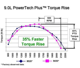

                  Dopo tante discussioni tra me e albe 86 su msn, ho deciso di riportare un pò di pensieri che ci accomunano sull'agromento Tier II-III ecc
                  Ragazzi da tempo sappiamo che ste cavolo di norme antinquinamento soprattutto la Tier II e ora la Tier III sembra che abbiano tolto il fiato ai nuovi motori rispetto a quelli vecchi. Lo stesso motore emissionato Tier II (e III) è molto più vuoto ai bassi (e meno prestazionale) che quello in versione Tier I (esempio riportatomi da un amico che possiede sia Jd 7810 che 7920), se poi lo confrontiamo con motori non emissionati il divario aumenta ancora di più.
                  Esempio personale:
                  Prima di prendere un TL100 tier 2, avevo un 80/90 del ’89, il motore è il solito solo che il TL 100 ha in più il turbo, bene, nonostante i 20 cv in più, non c’è una grandissima differenza. Ultimamente mi è capitato di montare su un TL80 tier 2 quindi confrontabile al 100% con l’80/90, ma tirava molto meno, solo dopo una bella girata di pompa fatta dal proprietario ha iniziato a tirare come si deve.
                  Oppure parlando con chi è passato da un TG 285 a un T8040, non si lamenta del tiro del nuovo motore con alimentazione CR (tier III) anziché CAPS (tier II), ma si lamenta della minor prontezza ai bassi, minore coppia, per dire quello che mi hanno detto: “ Con il TG a 1300-1400 anche con aratro giù puoi buttare dentro le marce senza problemi, accelerare e ripartire, la stessa cosa puoi farla anche con il T8000 ma con 200 giri in più).
                  Infatti se andiamo a vedere la coppia massima del TG 285 è di quasi 1400 Nm, con una riserva di coppia del 54 %, mentre quella del T8040, nonostante i 26 cv in più di potenza massima, ha una riserva di coppia del 43 % .
                  Avere meno riserva di coppia non è un male se la curva di coppia è ben distribuita (come avviene nei motori Valtra), ma in questo caso la riserva curva di coppia è si più piatta ma anche sviluppata a un regime più elevato rispetto al TG e quindi a bassi giri il motore è più vuoto.
                  Ho il Tg 285 e anche se come riserva di coppia ha un 54 % (che porterebbe a pensare che sia una curva molto appuntita, e quindi con poca coppia in basso) vi posso garantire invece che ai bassi tira molto molto bene.
                  Quindi se da un lato abbiamo un vantaggio per quanto riguarda la coppia agli alti regimi, che non si “svuota” più come prima, ai bassi abbiamo l'effetto contrario, e cioè una coppia più bassa, per cui avremo anche una coppia di spunto più limitata.
                  Se confrontiamo il T8030 (307 cv) quindi il vero erede del TG 285 (che aveva 311 cv di potenza massima), la riserva di coppia è del 47 % ma la coppia massima è di 1280 Nm quindi circa 100 Nm in meno del TG!!! Grazie Tier III!!!!
                  Parlando con altri che sono passati da trattori Tier I a Tier II o Tier III (di varie marche compresi Same, Landini, ecc), il commento è unanime, o dicono che tira meno (in assoluto), o dicono che tira meno ai bassi!
                  Faccio l’esempio dei JD perché ho trovato un po’ di grafici sulla coppia, confrontata con i precedenti modelli, non certamente per fare polemica, solo per avere un grafico reale per far capire il problema.
                  JD con il passaggio dalla serie 8020 alla 8030 ha preferito incrementare la cilindrata, per cercare di ridurre questo problema della minor coppia in basso, ma ciononostante analizzando i grafici della coppia confrontati con quelli della serie 8020 possiamo vedere che in tutti i casi c’è uno spostamento verso l’alto del picco della coppia motrice, in poche parole tanta potenza e coppia tra 1800 e 2200 giri,rendendo in pratica l'arco di utilizzo limitato a questi 400 giri. Sotto e sopra il motore "manca". Quindi, se consideriamo che fino ad ora avere una coppia a regimi bassi era considerata una cosa positiva...adesso è il contrario!!!
                  Ecco un po’ di grafici direttamente dal sito Americano JD:
                  Andiamo poi ad analizzare le curve dei 4 cilindri JD dove però non c’è stato incremento di cilindrata, ma aggiunta di ERG e VGT
                  Se confrontiamo i grafici della coppia tra il 6320 e il 6330 possiamo vedere si che la coppia del 6330 è maggiore (ricordo che ha anche 10 cv in più del predecessore), ma anche in questo caso la curva della coppia è spostata più in alto.
                  Una tale riduzione dell'arco di utilizzo del motore, a mio avviso, è alquanto dannosa. In condizioni di lavoro “normali”, non è raro trovarsi a lavorare ad un regime prossimo ai 1800 giri. In quel range dispongo già di una potenza elevata e, al calare dei giri sotto sforzo, l'aumento della coppia permetteva di procedere senza dover cambiare marcia. È logico che il trattore, passando da 1800 a 1400 giri, aveva il tempo di superare il terreno compatto che aveva causato il calo di giri (calo limitato tra l'altro dal cospicuo aumento di coppia) e riprendere la velocità desiderata. Coi motori odierni Tier III invece, che hanno la coppia massima a 1700 giri, ho solo 100 giri a disposizione della diminuzione di regime, perchè se il motore continuasse a calare di giri subirebbe un drastico calo della potenza, derivato dalla riduzione del regime stesso e dal calo contemporaneo della coppia, che nei motori precedenti invece continuava a salire ancora per un po'.
                  Questi Tier III renderanno quindi ancora più necessari molti rapporti in ps (o cambi Vario), che mi permettono di variare di molto la mia velocità, per cercare di tenere il motore in un range accettabile per lavorare. Se così non fosse, per avere un adeguato arco di utilizzo, dovrei usare il trattore sempre su di giri, con relativi svantaggi in confort, usura e, naturalmente, consumo di carburante.

                          riprendendo quanto detto da dj rudy e walter volevo dire la mia riguardo al grafico della coppia dei 8430-8520
                          si vede che il max della curva di coppia si sposta verso regimi più elevati e che a regime nominale è minore il che, sempre second il mio principio dell'utilizzo che se ne fà, non è sempre un difetto anzi in quei lavori in cui si hanno picchi di sforzo elevati può essere un pregio perchè, anche se si ha la tendenza del motore a "morire" più facilmente (perchè la coppia a 2000 giri è minore) si ha più risalita ed in un arco di giri minore 400 anziche 6-700 il che può far "smanettre" meno sul cambio e permettere di superare l'ostacolo.
                          in un certo senso è come se il motore fosse più elastico anche se l'arco di utilizzo è più ristretto...... correggetemi se sbaglio.
