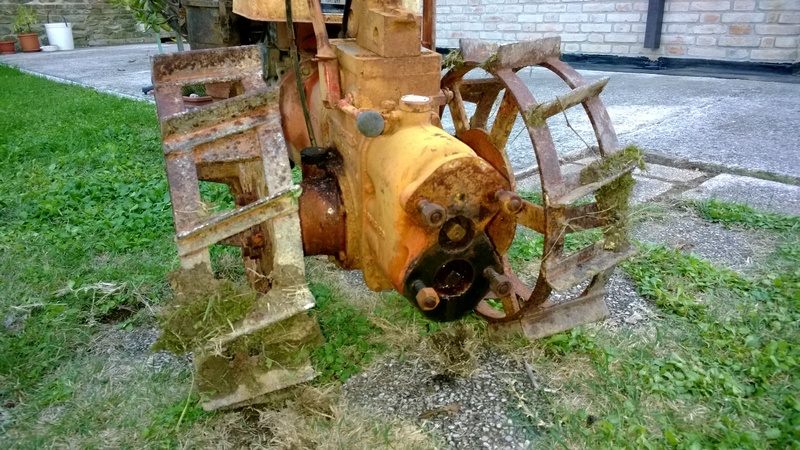

    GRAZIEEEEE, tu non sai che bellanotizia mi dai, io amo le cose vecchie e ancora di piu quando posso ridarle non solo la vita ma anche il loro decoro allo sguardo altrui......con questa notizia mi hai dato tanto lavoro da fare ma anche tanta speranza di una grande soddisfazione a lavoro finito.
    Vedere come hanno conciato questo trattorino fedele che ha sempre lavorato in un frutteto di montagna (non poco scosceso) per tanti anni senza mai dare problemi ed essere accantonato sommerso di terra secca e ruggine.....pensa che solo dopo una lavata di serbatoio, sostituzione della candela, aggiunto olio nella vaschetta filtro e messo qualche goccia di benza pura nel canotto deli'aspirazione filtro è partito al primo colpo e mentre lo lasciavo scaldare per fargli uscire in seguito l'olio vecchio in misura maggiore cantava con quel suo tom tom tom che era un piacere

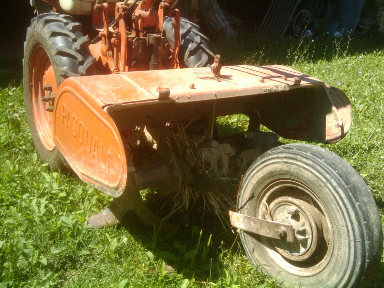

    • #62
      Salve a tutti,vrei bisogno di un'iformazione riguardo ad un pasquali 946. Ho recentemente ricevuto in regalo questa macchina allestita da motoagricola, cioè con rimorchio trazionato, volante senza stegole. Dopo aver sistemato il motore, un lombardini lda100 da 18cv diesel( pompa, iniettore, sedi valvole, altratore ecc) mi è sorto un dubbio che riguarda la trazione del rimorchio. In pratica per attaccare la trazione del rimorchio si deve azionare una piccola leva sul carro. Ma sul motocoltivatore c'è la l'eva di selezione della presa di forza e non so in che posizione devo tenerla in modo che sia selezionata la presa di forza sincronizzata. A sentire la leva fa 3 scatti di cui uno sarà la folle(almeno penso). Spero che qualcuno riesca ad aiutarmi perchè ho paura che azionando la trazione del carro con la selezione sul motocoltivatore sbagliata si rompa qualcosa tipo il cambio o il differenziale del rimorchio.
      Ultima modifica di urbo83; 10/08/2010, 15:43.

        Originalmente inviato da valterkawa Visualizza messaggio
        La leva non ti serve a niente,se la azioni vedi girare l'albero inferiore del gruppo sterzo e basta.Basta tirare su la leva posta sulla sinistra sotto il sedile e il gioco è fatto.Con quel cavo si innesta il manicotto sul differenziale.

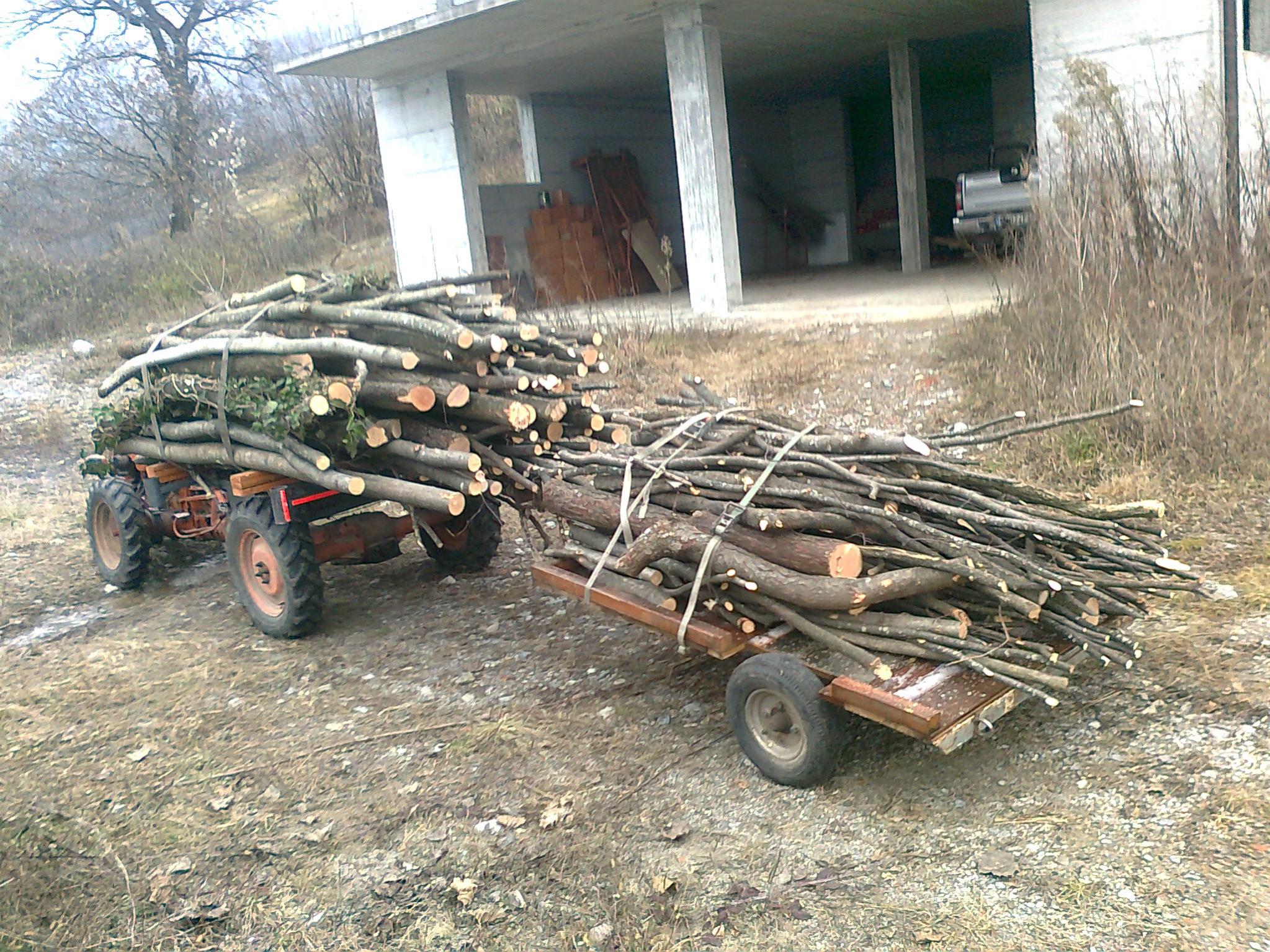

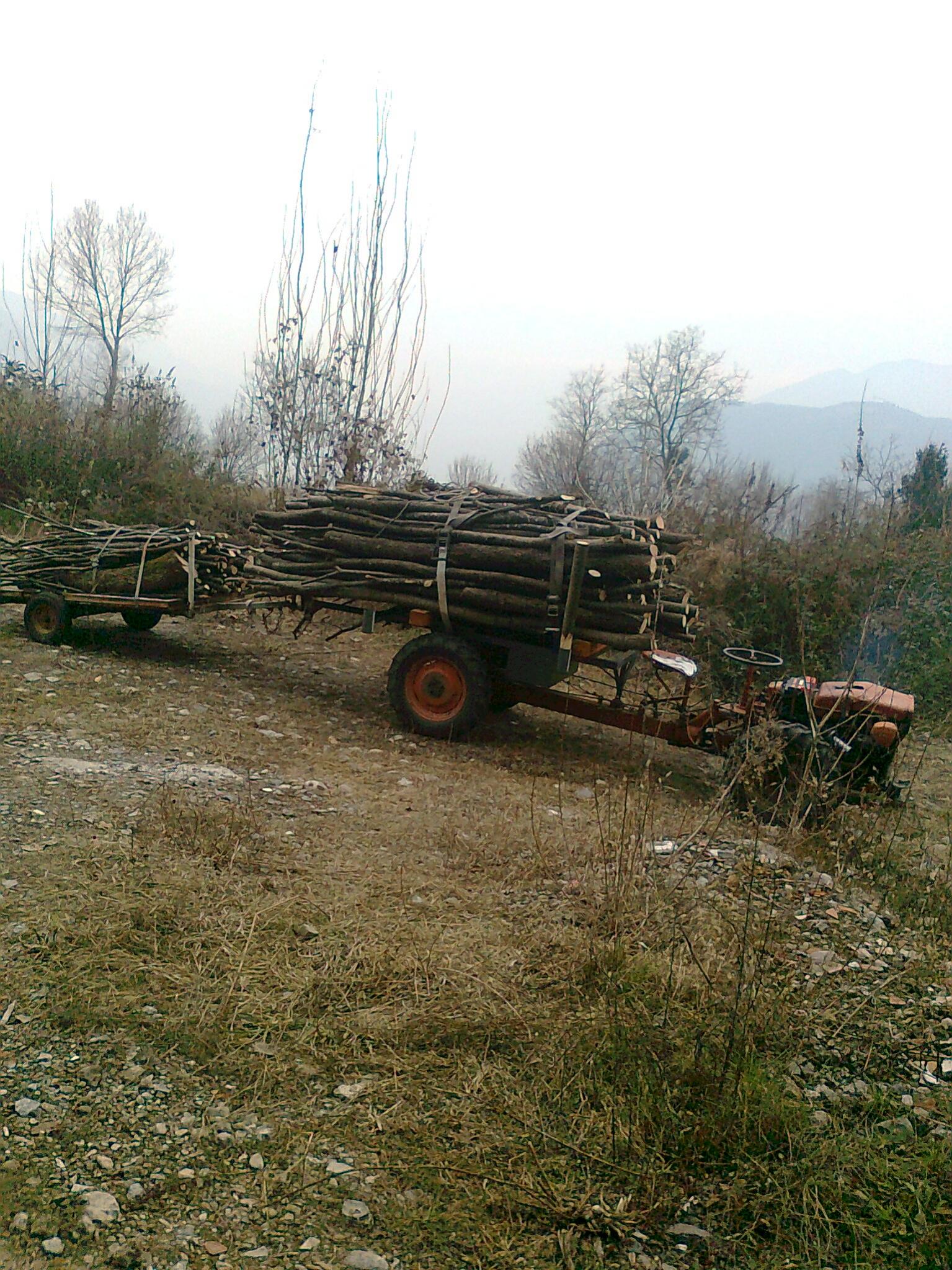

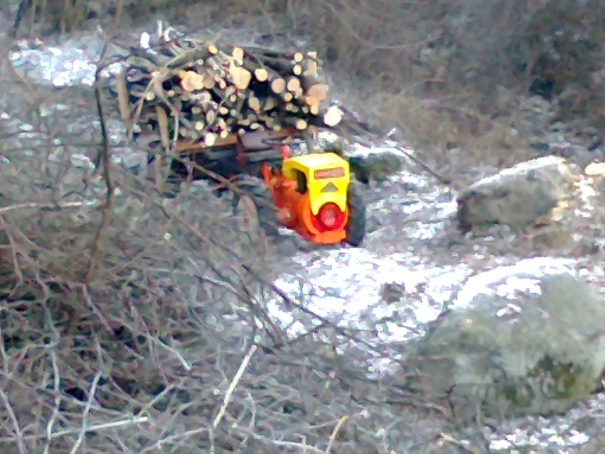

          ringraziamenti
          Salve ragazzi,
          sono qui a ringraziare tutti coloro che mi sono stati utili con consigli domande e risposte e hanno fatto sì che riuscissi a rimettere al lavoro questa macchinetta abbandonata a se stessa da 15 anni in fondo ad un magazzino....amore a prima vista
          Ringrazio ralfg per la sua risposta esaustiva ed utilissima e Urbo per i suoi consigli "generali" che mi hanno aiutato moltissimo.
          provo ad allegare foto e link youtube (mentre trascina un alberello spezzato da un fulmine)

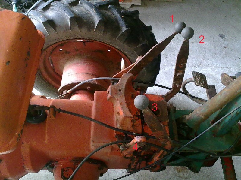

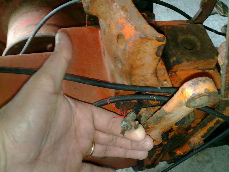

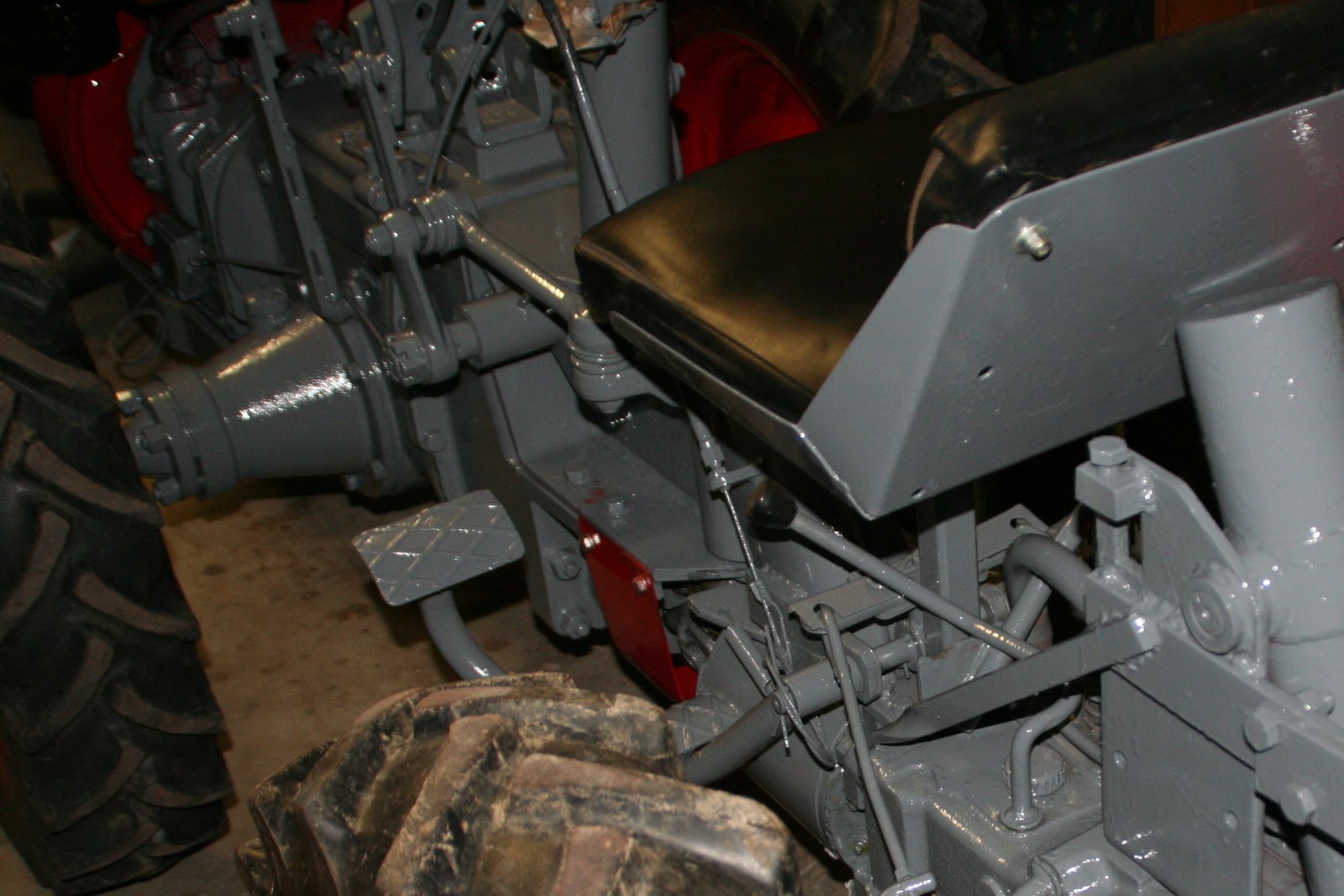

              buongiorno a tutti
              complimenti vivissimi per la discussione.

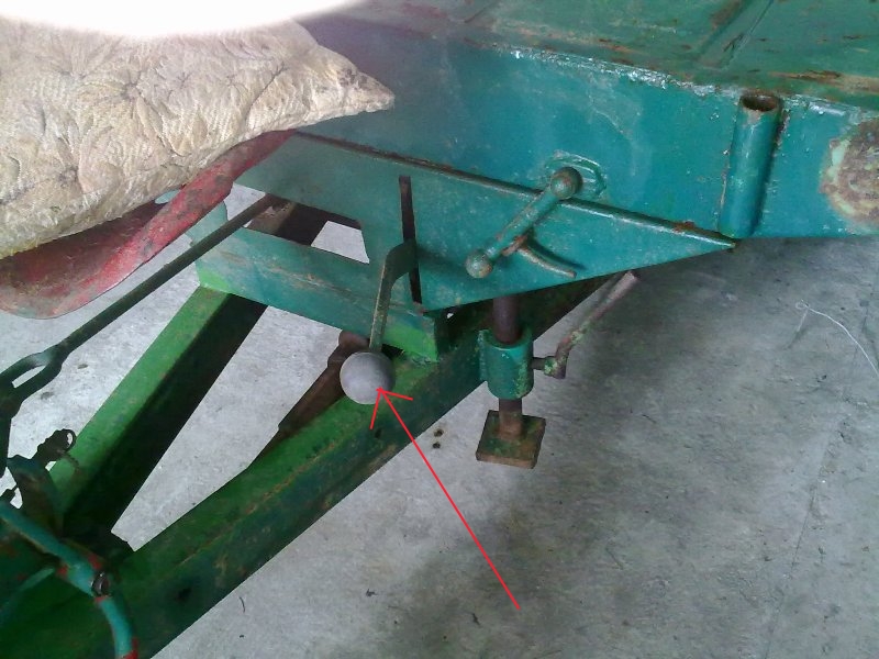

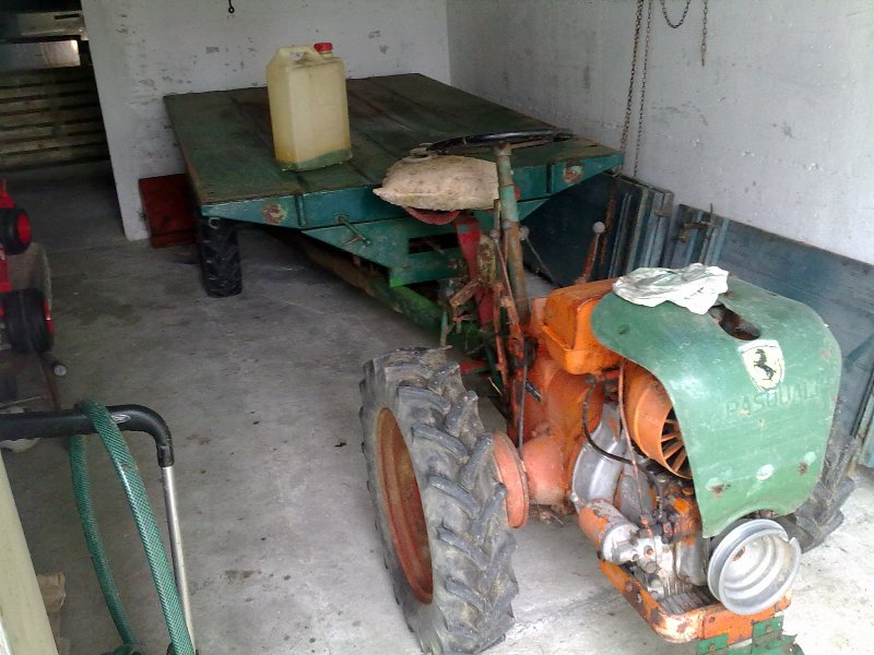

              mi hanno regalato questo:
              funzionante (acceso al secondo colpo)
ID:	1077635Click image for larger version
ID:	1077636Click image for larger version
ID:	1077637Click image for larger version
ID:	1077638Click image for larger version
              monta un motore ruggerini di cui ignoro qualsiasi dato
              qualcuno saprebbe dirmi le funzioni delle leve numerate?
              e del filo tranciato che tengo fra le dita?
              e della leva sul carro? ha due posizioni alto-basso

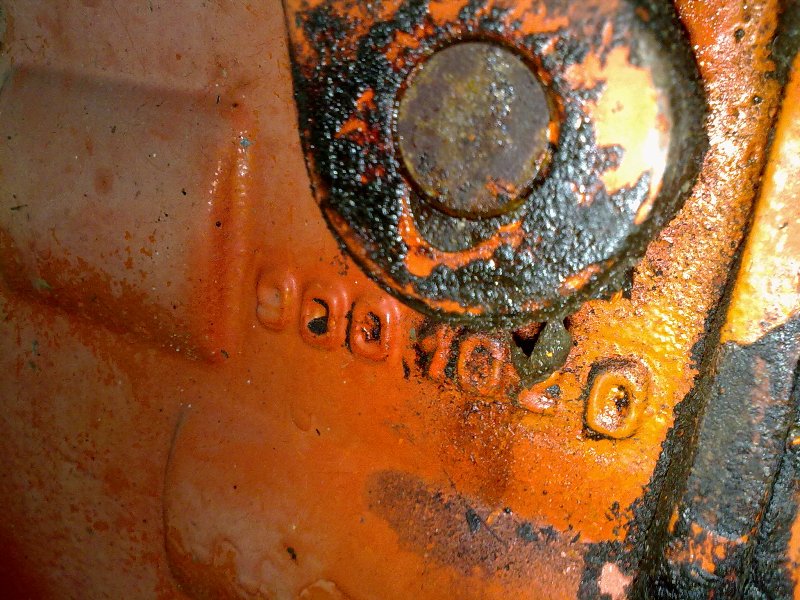

              e i numeri 900/1020?
              qualcuno ha poi (pagando s'intende) un manuale di uso e manutenzione?
              infinite grazie!
              vi aggiornerò
              gabriele
              Ultima modifica di urbo83; 07/11/2010, 11:23.
              • #67
                Il motore è un Ruggerini crd 100 18 cv.(quasi certo)
                Il filo tranciato è la sicurezza che impedisce l'inserimento della retromarcia quando si opera co la presa di forza.
                Le leve|
                1 Leva inversore,ridotta e veloce
                2 Leva marce,indietro tutta prima,seconda in centro,terza in avanti,con la folle sempre in mezzo(con delicatezza)
                3 Presa di forza
                4 Bloccaggio differanziale
                5 Quella sul rimorchioè per inserire la trasmissione dietro
                Carrello di costruzione artigianale(che conosco benissimo)con riduttore centrale e differenziale "sottratto"all'auto 1400 Fiat.
                900 102 0 è il codice del carter,la matricola la trovi dalla parte opposta.

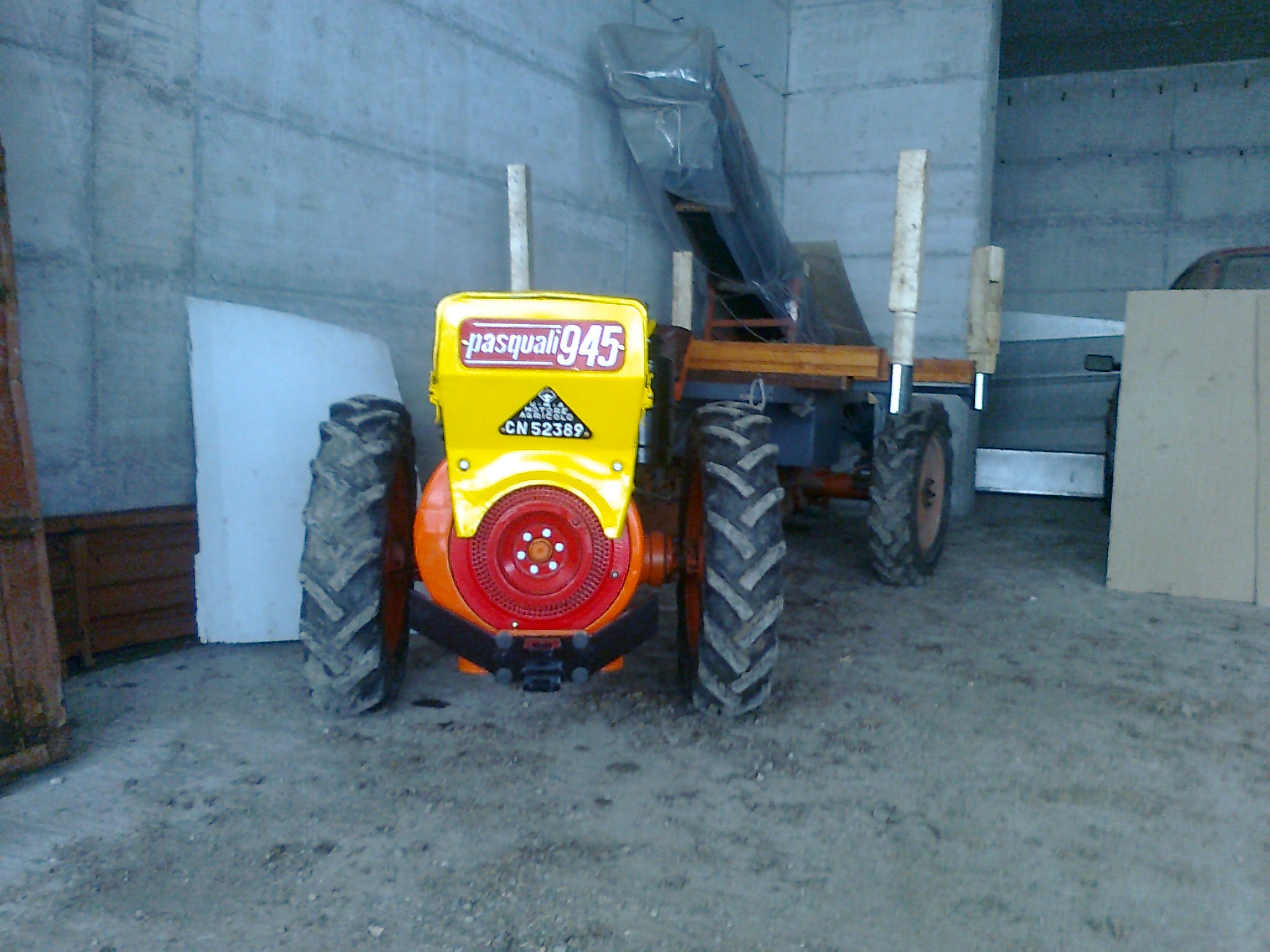

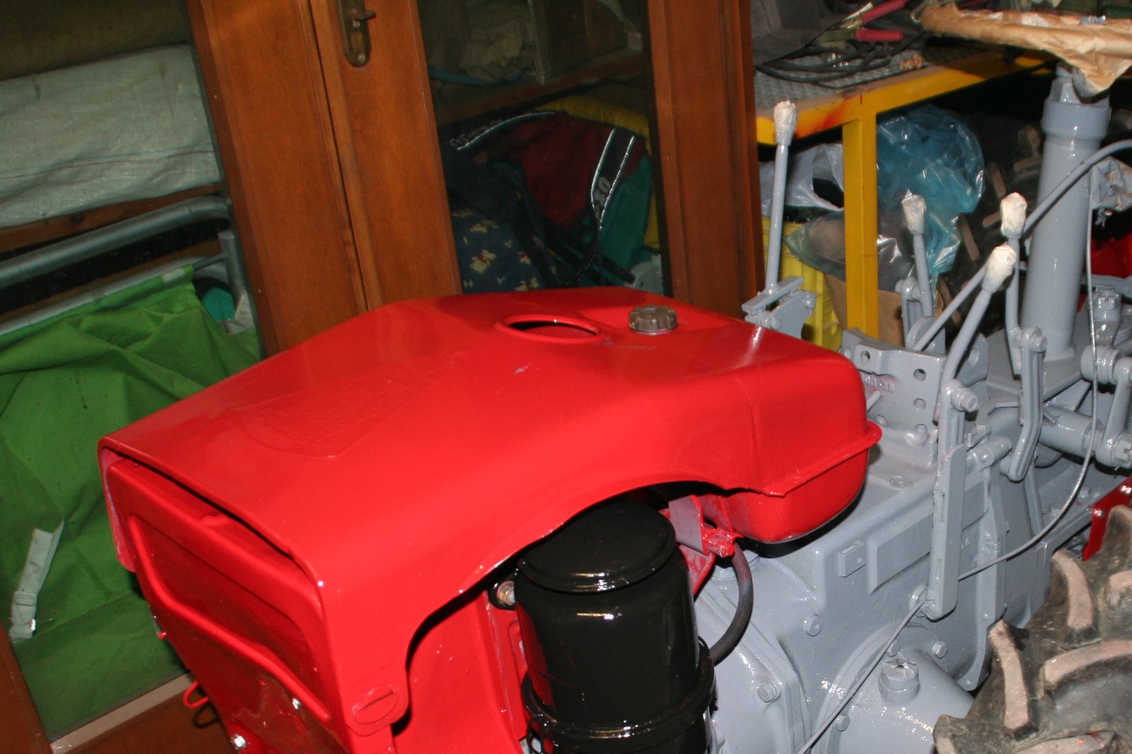

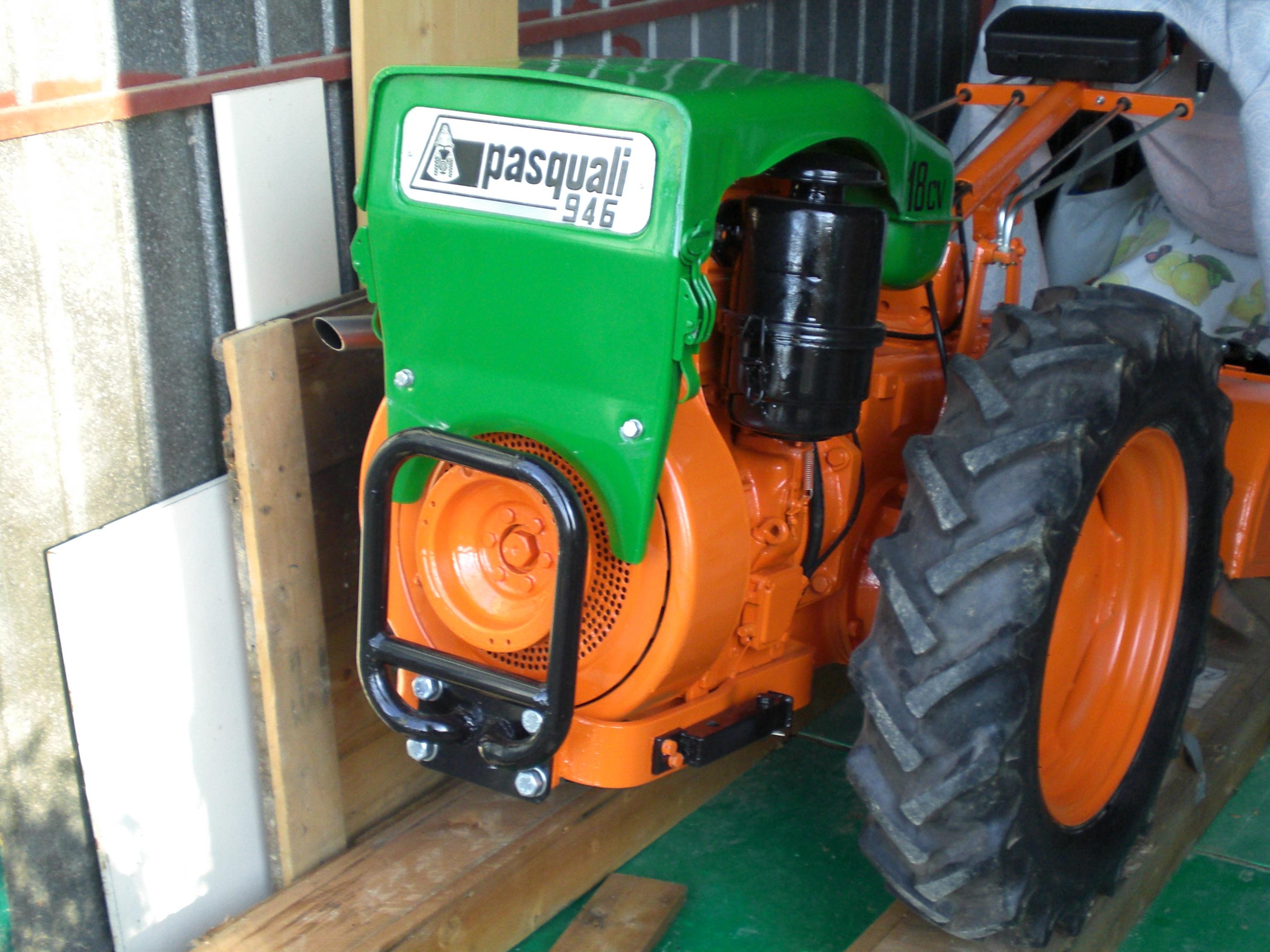

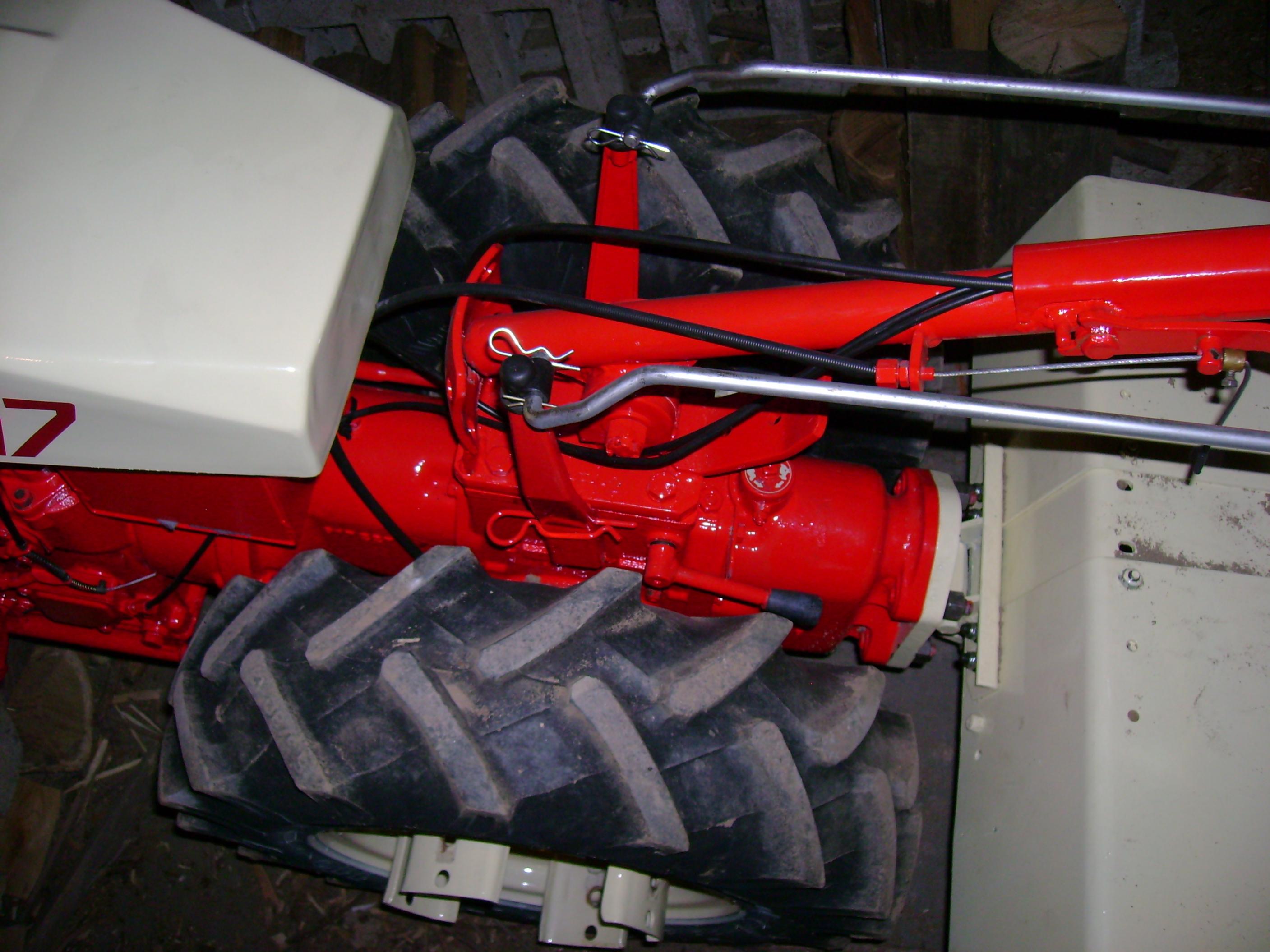

                          Finalmente ho finito il restauro del mio fedele compagno di lavoro con molta pazienza e cura sono arrivato ad un ottimo risultato, con l'aiuto di un grande amico. Arrivato l'inverno ci siamo dedicati al totale restauro e ripristino, adesso sono veramente contento.
                          • #73
                            Originalmente inviato da LELLO 1 Visualizza messaggio

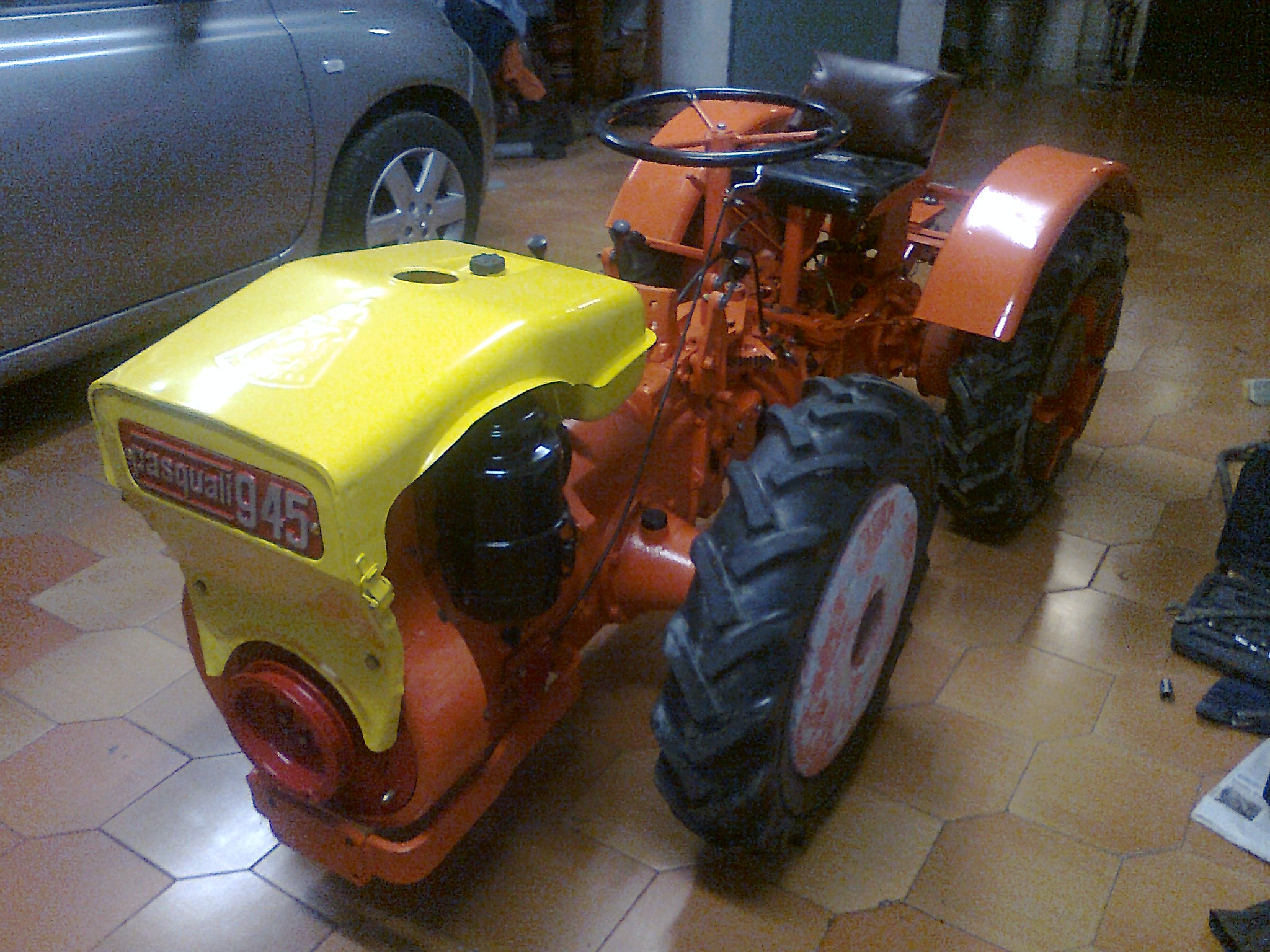

                            caro lello1 abbiamo eseguito il lavoro,di restauro in concomitanza, dato che pure io ho finito il restauro del mio 945 acquistato a fine novembre! dopo essere stato smontato pezzo pezzo è stato sverniciato,riverniciato e in fine rimontato.il mio pero" da trattorino è diventato motoagricola se riesco appiccico le foto
                            • #74
                              Bello il tuo pasquali 945 Tiziano 63, penso monti un lombardini diesel da 18 cv vero???
                              • #75
                                Originalmente inviato da roccozeta Visualizza messaggio
                                esatto roccozeta,un motore lda 100 lombardini,non mi sembra sia stato sfuttato molto come macchina.Ho notato fin dalla prima volta che aveva dei particolari, tipo pedaneancora con lezigrinadure intatte,le leve del cambio e invertitore molto precise e una partenza sempre al primo strappo.Ho anche un pasquali 900 con motore ruggerini,ma quello ha breve subira" un trattamento tipo il 945.Anche perchè il900 è mio coscritto,ma credimi,l"ho fatto veramente lavorare senza risparmiargli i quintali

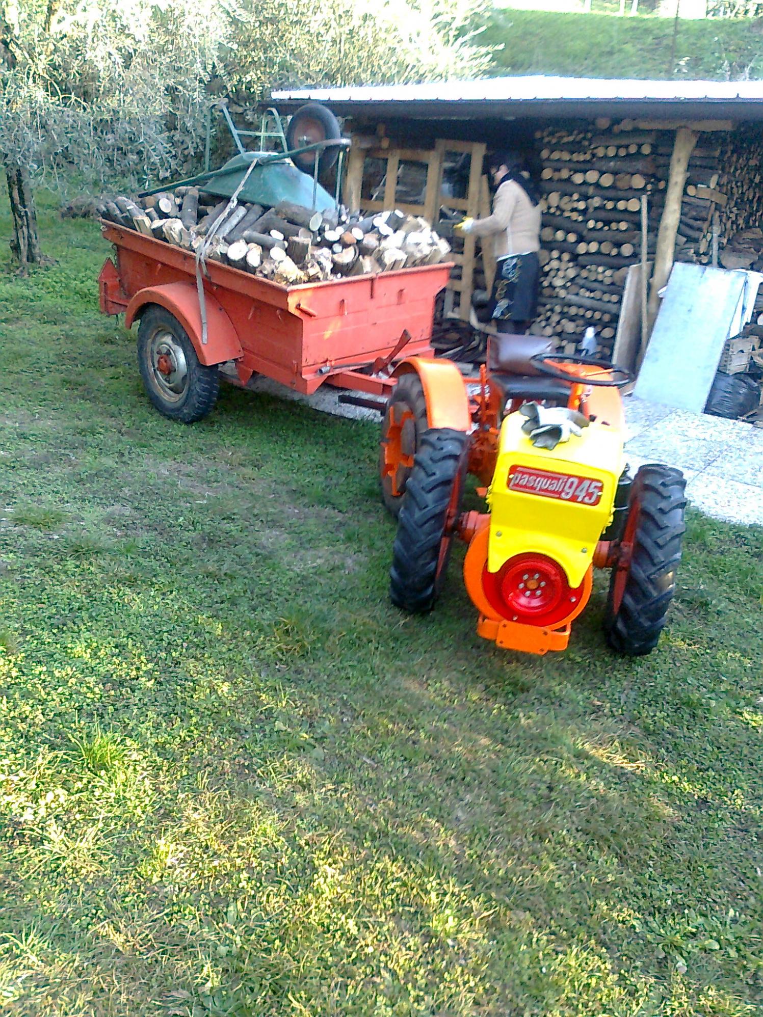

                                • #76
                                  carissimo lello 1 ispirandomi alla tua foto,publicata in questa pagina, ho notato che ai montato una protezione alla puleggia del motore. Ebbene in questi giorni nevosi ho parcheggiato escavatore e camion e ho costruito un piccolo opsional al mio 945. Scusa se ti ho rubato un po" l idea ma sono stato subito attratto dalla tua idea. ora il mio 945 ha quasi finito di trasportare fuori dal bosco la legna mancano 4 oforse 5 viaggi, poi la affetteremo

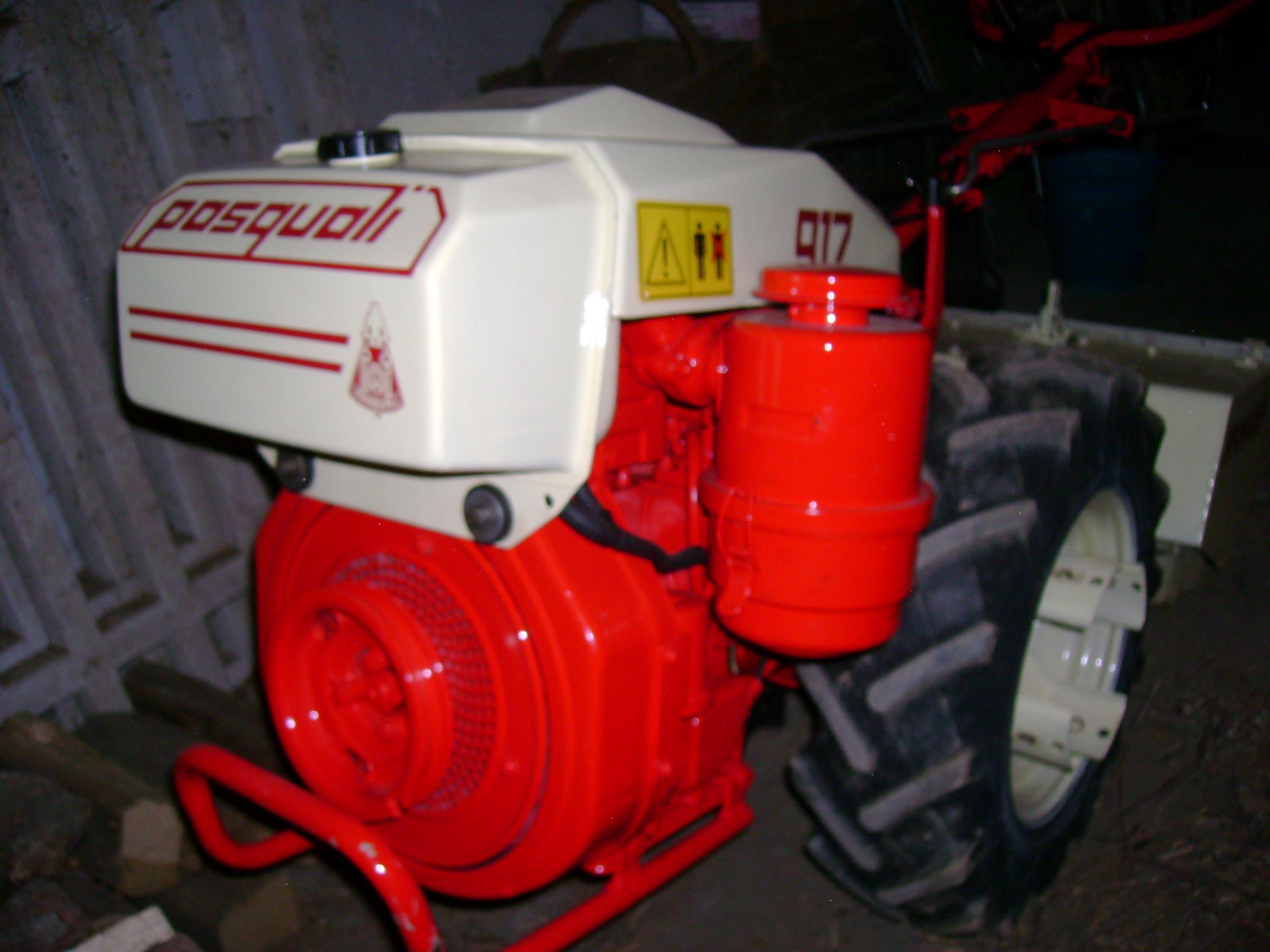

                                    ciao a tutti ho appena ritirato un pasquali 917 e l'ho provato su strada ma in 2 marcia veloce e a canna andavo a 11 km/h. vi risulta o c'è qualcosa che lo rallenta. un saluto
                                    poi volevo sapere se vuoi avete modificato la marmitta perchè andando in paese è un poco poco rumoroso.
                                    • #78
                                      Originalmente inviato da stortigio Visualizza messaggio
                                      Tranquillo che la velocità e quella!

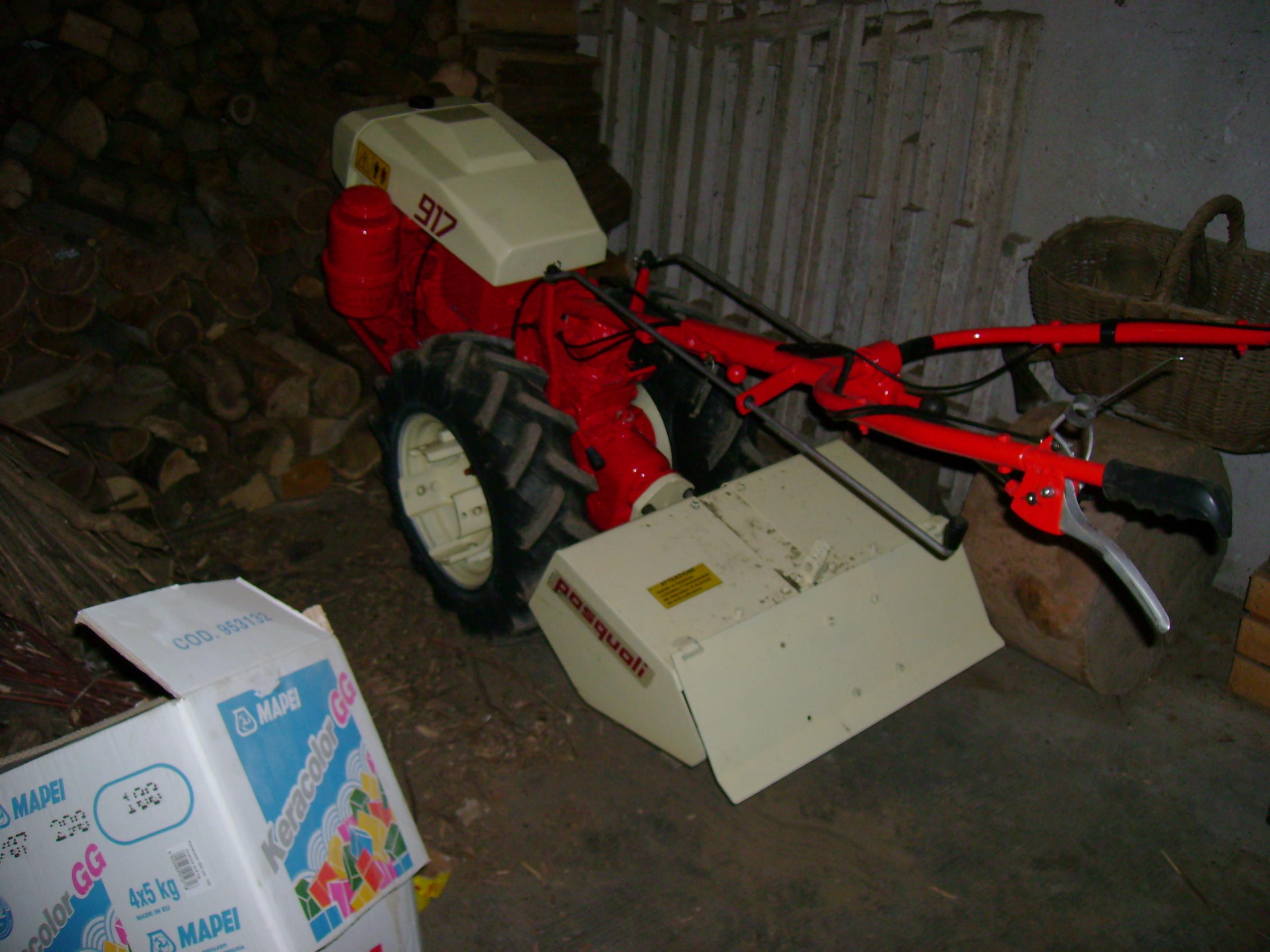

                                          Salve a tutti, sono nuovo in questo forum e vi faccio i complimenti per la qualità e l'utilità di quest'ultimo.
                                          Ho appena acquistato un pasquali 917 con fresa rimesso a nuovo (posterò le foto questa sera)...ottima macchina, motore perfetto, ma c'è un problema: non riesco a trovare il posto per agganciare l' assolcatore per lavorare contemporaneamente con la fresa. Ovvero le due viti superiori sono occupate dal piastrone che fissa la fresa: tale piastrone occupa tutte e quatto le viti filettate anzichè le sole due inferiori. Forse rifacendo la fresa hanno modificato l'attacco? Secondo voi tagliando la parte superiore della piastra e quindi liberando le due viti superiori non vado ad indebolire l'attacco della fresa?
                                          Vi ringrazio!
                                          • #81
                                            Il mio 917 del 1977, che ti garantisco essere in tutto e per tutto originale, permette di agganciare la fresa O la barra porta-attrezzi ma NON entrambe contemporaneamente!
                                            La fresa occupa i due prigionieri (o barre filettate) più IN BASSO mentre per la barra porta-attrezzi vengono usati tutti e quattro i prigionieri e per di più va a coprire l'attacco della presa di forza!
                                            Non so se esistono dei kit di aggancio alternativi per combinare fresa e assolcatore.
                                            Che senso ha tagliare la parte superiore della piastra porta-attrezzi?
                                            Vorresti attaccare la fresa alle 2 viti superiori (e la presa di forza?) e collegare l'assolcatore sotto la fresa?
