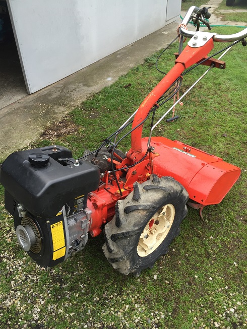

                                trasformare fresa in trincia
                                Salve ho un motocoltivatore 14 cavalli, e relativa fresa.Volevo sapere se è possibile trasformare quest'ultima in un trincia, sostituendo alle zappe dei martelli o coltelli mobili.
                                • castagnetto
                                  Utente DOC
                                  • 25/01/2009
                                  • 1095
                                  #46
                                  No, non è possibile ed è pericoloso.
                                  E' diversa la velocita,l'albero deve avere caratteristiche diverse e deve essere bilanciato dinamicamente.

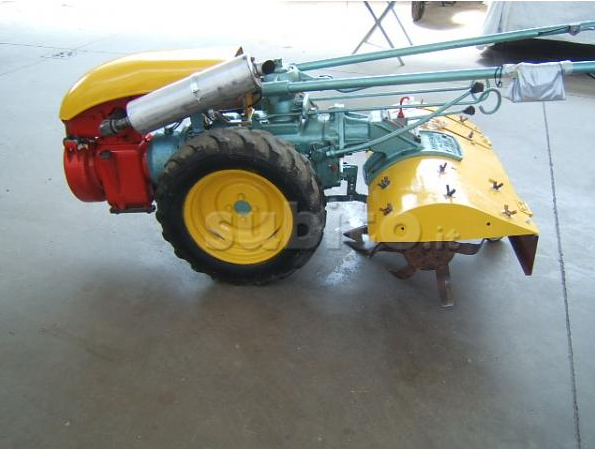

                                    ciao, gentilmente qualcuno mi sa dire di che marca può essere? motore acme 9cv e sulla fresa c'è scritto adriatica! grazie in anticipo!
                                    • Arkans
                                      • 09/04/2010
                                      • 422
                                      #48
                                      Ehmmmmmmmm Adriatica? La marca è adriatica.

                                        #49
                                        Quindi é adriatica? Come vanno? Trovo ricambi? Di che anno puó essere? Grazie

                                          #50
                                          non è adriatica, qualcuno ha qualche idea?

                                            #51
                                            Ti ha risposto la casa Adriatica dunque?
                                            • stiff967
                                              Utente cancellato
                                              • 05/03/2008
                                              • 27
                                              #52
                                              si @arkans come da tuo consiglio gli ho scritto e mi hanno risposto che non è sua!

                                                Probabilmente sul tuo mezzo è stata applicata allora la fresa di un'Adriatica (per spiegare gli adesivi). Il motore è comune a tanti motocoltivatori, prova a guardare bene sul gruppo del cambio se c'è qualche incisione che riporti il marchio, vicino all'attaccamento col motore magari.
