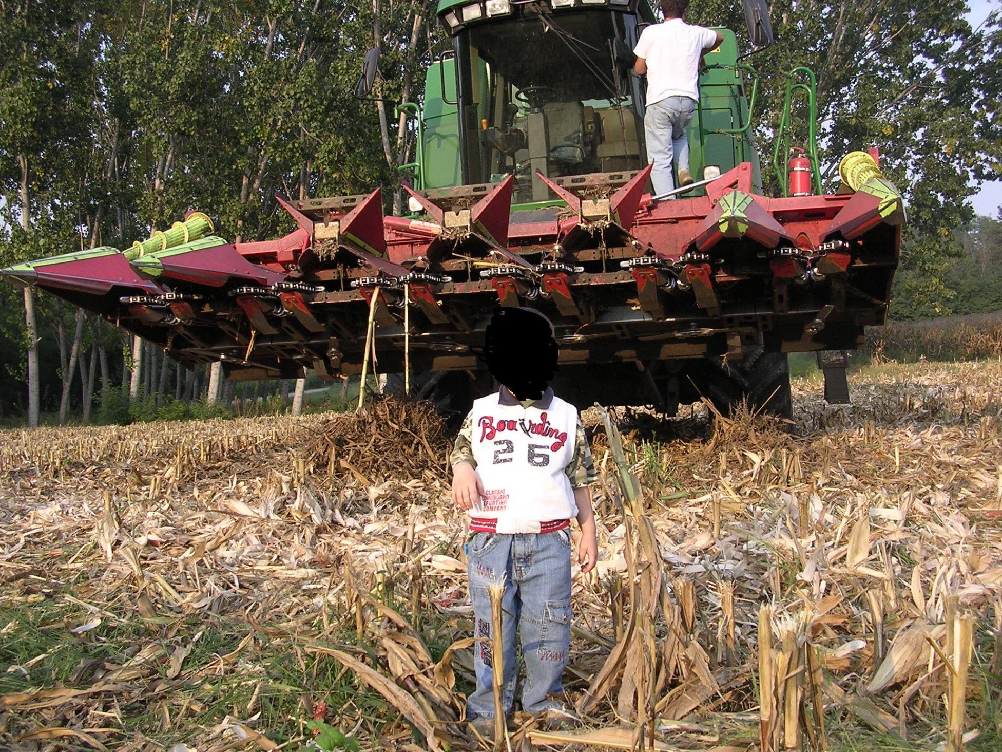

                                            ti allego qualche foto fatte da un mio amico questo spannocchiatore monta dei coltelli a elica li vedi sotto
                                            Ultima modifica di urbo83; 03/01/2010, 11:50.

                                              ragazzi non diciamo *******!!!!, prova una testata senza e poi mi sai dire
                                              se mi dici che attacchi una barra soddimensionata sono daccordo con te, comunque prova a fare girare a mano un trinciastocchi e dimmi se fai fatica, lo stesso vale per un motore

                                                io quella mietitrebbia l'ho vista. mi ha portato il concessionaario quando volevo prendere la WTS.
