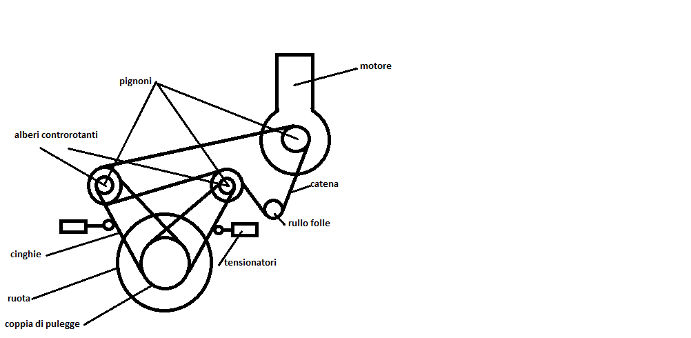

Anche il meccanismo di trasmissione non l'ho deciso( meccanico, oleodinamico,elettrico); volevo però sperimentare quello descritto che sul tagliaerba va molto bene su un veicolo più pesante.
Al riguardo della trasmissione oleodinamica volevo aprire un'altra discussione, per scindere le problematiche; non so se sia più conveniente continuare qui o no; probabilmente mi dovrei orientare valutando il numero di contatti(per avere più possibilità di consigli), che però può non coincidere con la lettura completa del messaggio, ma solo con la posizione in pagina.
Stasera provo, poi magari torno quì; naturalmente sei invitato anche tu( sei il co-progettista...).

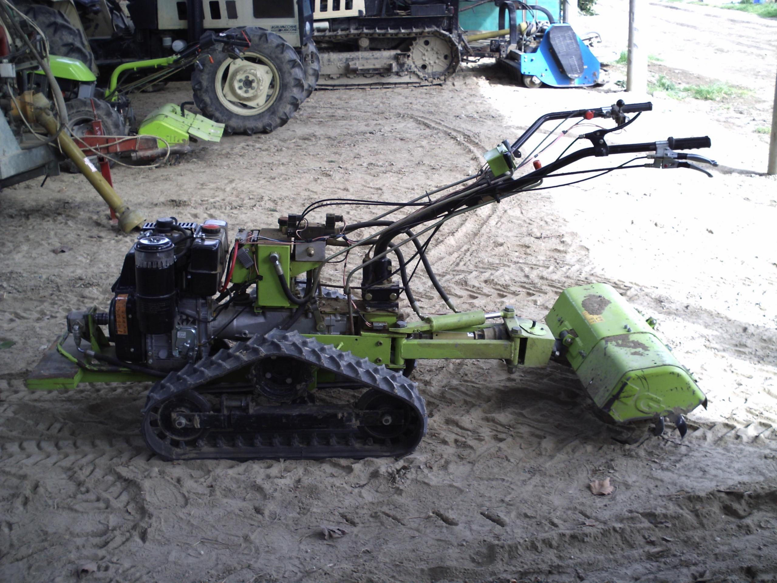

Complimenti per la realizzazione!
Ti faccio alcune domande per capire meglio...(riposte facoltative, ovviamente).
Queste realizzazioni le fai tu in prima persona?
Sono per uso personale o per altri?
Hai utilizzato una meccanica di un motocoltivatore e ne hai ricostruito anche il telaio, cioè le piastre laterali, il quadrilatero per traslare l'utensile, i tubolari per sostenere il contrappeso? così parrebbe dalla verniciatura.
Oppure i pezzi del telaio fanno parte del veicolo originario, ed è stato riverniciato in occasione della "idraulicizzazione"?
Si vede un azionamento idraulico, per spostare lateralmente l'attrezzo, per l'appunto, azionato da un'elettrovalvola, ma non si vede dove e come è stata collegata la pompa; parrebbe l'unico azionamento idraulico di questo mezzo.
Per che motivo devi spostare lateralmente il punto di attacco dell'utensile?
Che utensili puoi utilizzare?
Passiamo ai cingoli: il battistrada che provenienza ha?
Si intravedono all'interno del battistrada delle tracce: cosa sono?
Come è garantita l'aderenza tra il battistrada e la ruota motrice?
Ruota motrice e rulli: sono stati utilizzati prodotti già esistenti, dedicati a questo utilizzo o per altro, oppure realizzati artigianalmente per questa necessità?
Probabilmente, in questo tipo di applicazione, e con le loro misure, l'unico vincolo dei cingoli con il veicolo è rappresentato dalla ruota motrice; oppure i due "carretti" sono vincolati in qualche altro modo?
Possono ruotare un pò o del tutto intorno alla ruota motrice?
Sono svincolati tra di loro?
Se hai letto completamente tutti i messaggi precedenti, avrai visto che questi quesiti si sono via via evidenziati nel tentativo di adattare alle mie esigenze ed alle mie possibilità realizzative un consiglio "geniale" di Challenger, che ha sicuramente più esperienza storica in questo settore di me (ed è sicuramente anche più pragmatico,io sono un saggittario..).
Io vorrei utilizzare questo sistema su un veicolo un pelo più grande, con due assi aggiuntabili, come sono alcuni motocoltivatori col rimorchio trazionato, come quello che ha "presentato" Urbo, per intenderci; se hai tempo e voglia (esperienza sicuramente sì, vista la pregevole realizzazione) ti chiedo di leggerti con attenzione tutti i messaggi precedenti (se non lo hai già fatto, ovviamente) in modo di dare per scontato il processo fatto fino a qui, e di poter contare anche sul tuo aiuto per proseguire questo gioco, che prima o poi si tradurrà in torniture, saldature, fresature, ecc..., insomma, FATICA.
A presto.
Nuovo messaggio:Ultima modifica di bobmat; 28/12/2010, 00:37.

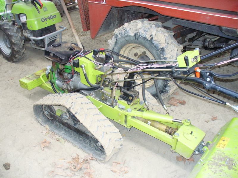

Vediamo un po'..... da che parte inizio ?

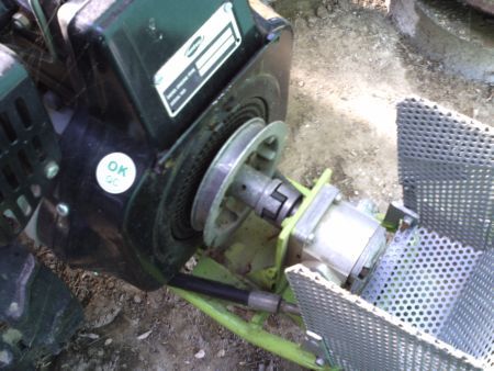

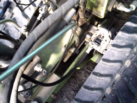

Il veicolo nasce sulla base di un motocoltivatore standard ( motore e scatola cambio -trasmissione ), tutto il resto nasce in "casa" per mio uso personale.

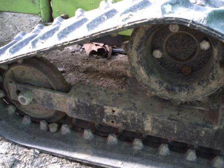

I cingoli in gomma sono di normale produzione industriale e vengono usati dalla stessa ditta costruttrice ( del motocoltivatore ), per i piccoli dumper cingolati.
Il telaio dei cingoli l'ho costruito: per i veicoli di questa taglia non è difficile, comunque i due carri dei cingoli sono indipendenti tra loro e tramite quelle piastre laterali, sorreggono anche tutto il peso della macchina, sgravandolo dai semiassi che cessano di essere portanti. All'interno, i cingoli, hanno una sorta di "bordi" che servono a tenere in guida la ruota motrice e le ruote tendicingolo. La corona ingrana direttamente su delle fessure intagliate nel cingolo stesso.
La sterzatura sfrutta un meccanismo originale del motocoltivatore, in pratica i due semiassi sono sempre in presa ( non c'è il differenziale ), ma possono venire sbloccati indipendentemente l'uno dall'altro, tramite due leve. Per migliorare la sterzatura, ho aggiunto ( la foto è antecedente e non lo mostra ) due freni a disco indipendenti ( uno ogni semiasse ), di derivazione motociclistica.
La pompa idraulica è posizionata anteriormente e serve a spostare il parallelogramma della fresa ( fresa interfila ). Comunque la flangia di attacco è rimasta originale, perciò posso collegare al motocoltivatore tutti gli attrezzi disponobili a lui dedicati.
Altre foto le trovi in questa discussione, ma sono vecchie ( ho effettuato altre modifiche ) e cercherò di aggiornarle....

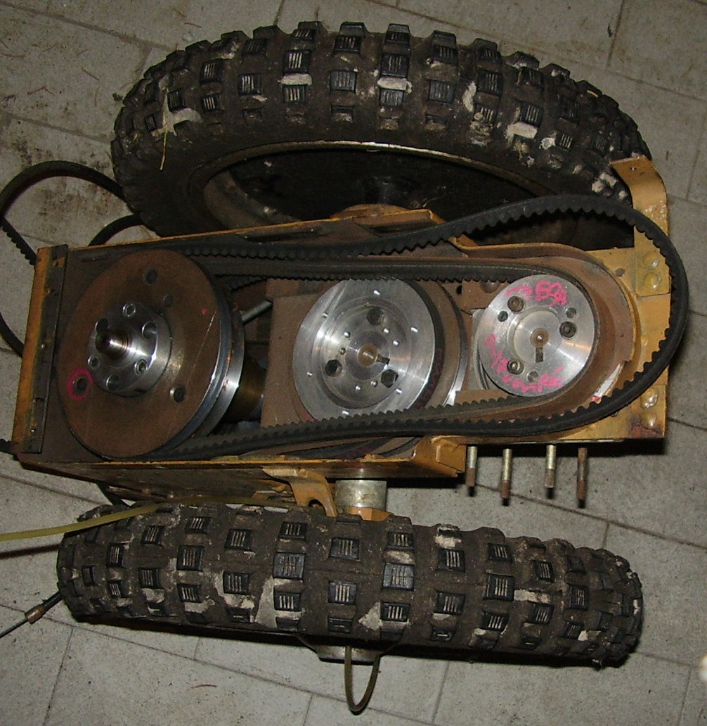

Come promesso (...) sono qui per illustrare questa realizzazione: il "piccolo motocoltivatore" (forse la definizione è un pò generosa...).
Come ho già detto, questa realizzazione rappresenta un record, quello del maggior tempo perso in proporzione al risultato ottenuto; però, considerando che per alcune funzioni viene utilizzato spesso, si può comunque considerare un buon bagaglio di esperienza.
Inizialmente ho copiato (ad occhio) un pseudo coltivatore da prezzo che era in esposizione da Castorama, ossia una barra falciante a cinghia con motore da 4,5 cv; la scelta è andata su questo veicolo perchè la realizzazione a cinghia mi sembrava affrontabile.
Prima mi sono assicurato alcuni motori dal bidone del rusco, poi sono partito con un progettino, ipotizzando la conformazione del campione scelto.

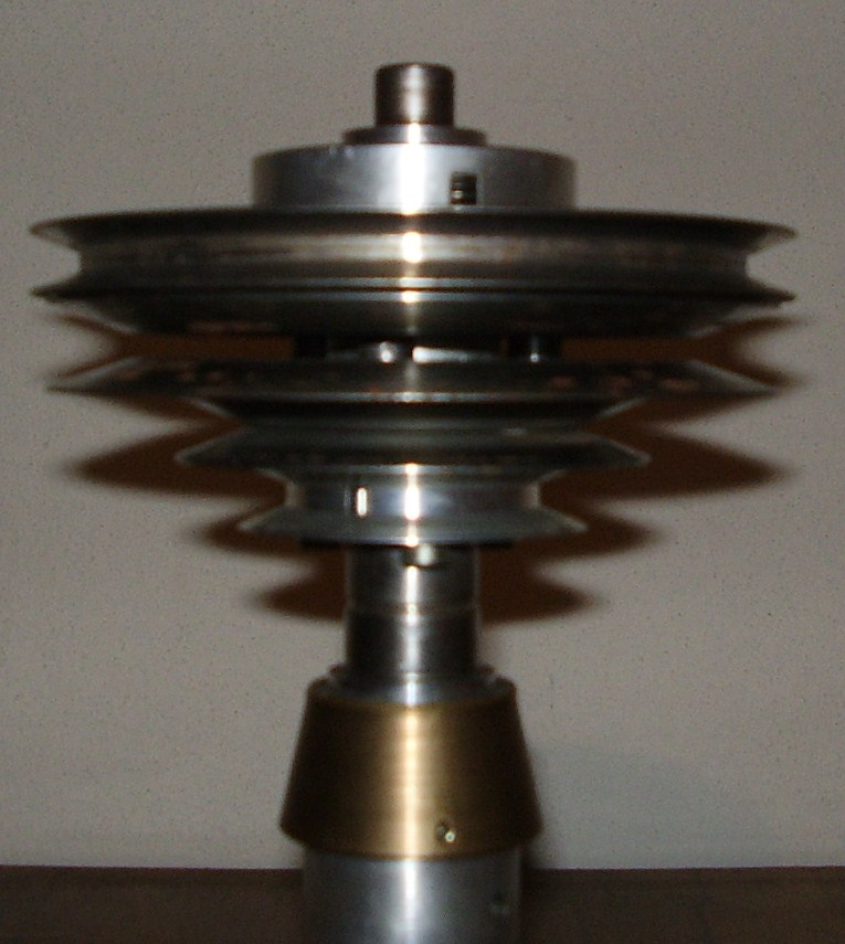

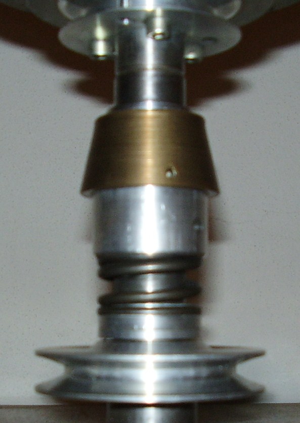

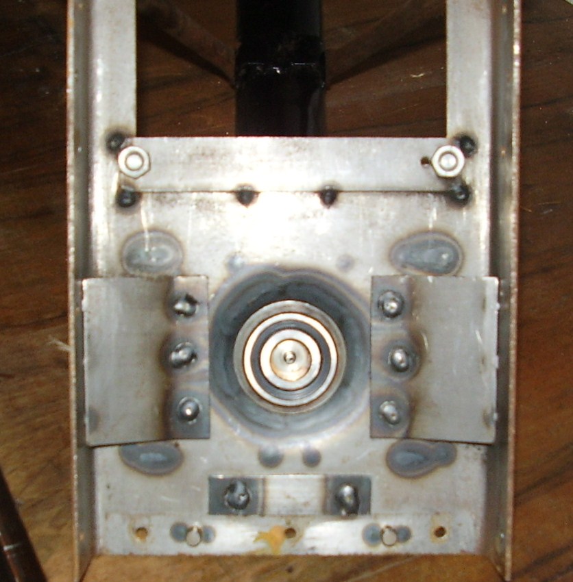

Ho messo un albero centrale, che prendeva il moto dal motore (posizionato posteriormente), e che dava il moto ad un riduttore a vite senza fine (per l'asse ruote) con una cinghia tensionata tramite spessoramento puleggia, ed all'attrezzo anteriore attraverso una cinghia tensionabile meccanicamente con una leva interna.
In questa foto si vede dall'alto la successione dell'albero centrale e dei riduttori posteriori.
Foto n° 020
La contropuleggia del riduttore inizialmente era solidale con la parte superiore di una frizione a cono, la cui parte inferiore era invece solidale con l'albero centrale.
Questa frizione era compressa da una molla, la cui spinta veniva neutralizzata da un piccolo martinetto idraulico posizionato sull'albero stesso, comandato da una leva esterna di derivazione scooteristica; il cono di bronzo-molla-martinetto è ancora visibile sull'albero della foto.

Il collegamento idraulico era effettuato tramite un foro all'interno dell'albero, che prendeva l'olio da un insertino posto sotto il cuscinetto inferiore.
Ciò permetteva l'avviamento a macchina ferma.
Per ovviare al problema della spostabilità a motore spento, emerso a progetto avviato, ne ho pensata un'altra delle mie: in corrispondenza di uno dei supporti cuscinetti albero ruota (necessari in quanto il solo riduttore mi sembrava un pò scarso per sostenere l'asse ruote), ho dato olio all'interno dell'albero stesso, realizzato in due parti forate che impaccavano il riduttore, ed ho fatto fuoriuscire alle due estremità ruote due chiavette, che rendevano solidali le ruote con l'albero, azionando un'altra leva come la precedente.
In questa foto si vede il supporto cuscinetto sinistro con l'inserimento olio.

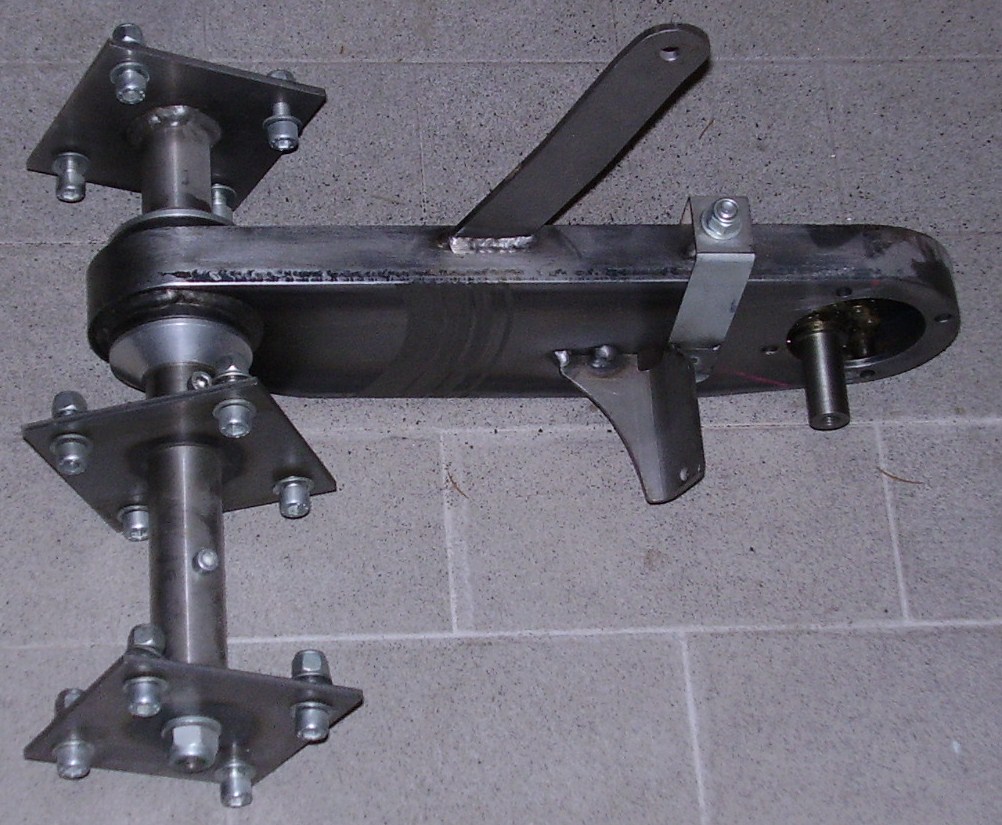

Ad esecuzione avviata, ho pensato che potevo anche utilizzare una fresa posteriormente, e quindi ho aggiunto un altro riduttore in coda, dentro il quale si andava ad inperniare il carter catena dell'albero fresa; una fresa di 40 cm di larghezza, con tre gruppi di lame, vista l'esigua potenza a disposizione.
Foto n° 017
Il riduttore fresa veniva mosso da una conropuleggia, che in posizione di riposo si presentava aperta di 5 mm, mentre in posizione di lavoro un piccolo martinetto idraulico eliminava questa luce, tensionando di fatto la cinghia per la trasmissione del moto; in questa foto, se ingrandita, si vede la puleggia aperta (la seconda a partire dall'alto) ed il martimetto soprastante, che attraversa la prima puleggia.
Foto n° 013
In questo genere di configurazioni, con una lamiera che contiene l'allentamento della cinghia ad un paio di mm dalla posizione tesa, presente lungo buona parte dello sviluppo, si garantisce la durata della cinghia in caso di non utilizzo del tensionamento.

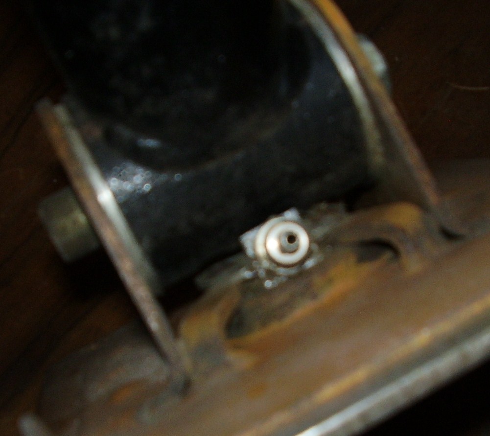

Per alimentare questo martinetto, ho usato sempre un insertino posizionato sopra il cuscinetto superiore dell'albero, con le difficoltà derivate dall'aver già posizionato il supporto manubrio; in questa foto si intravede il raccordino che si infila nell'albero, all'interno del cuscinetto.
Foto n° 018
In questa foto si intravede invece il raccordo d'uscita per il tubo rilsan posto sotto l'attacco manubrio; rimontare questo coperchio e spurgare la leva non era un problema, vista la posizione del martinetto e del tubo, perfettamente verticali.
Foto n° 019
Con un'altra leva azionavo questo meccanismo.

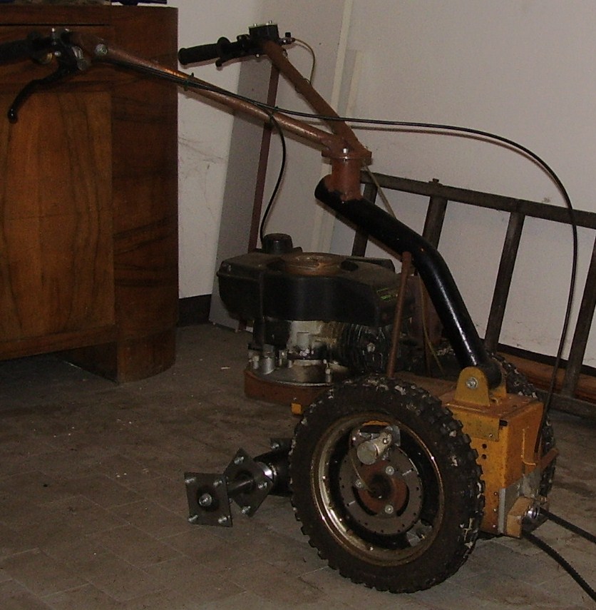

Questa è una foto del mezzo "riassemblato" con la fresa posteriore.
Foto n° 023
Il primo anno ho usato la fresa un paio di volte, poi, a causa del tempo necessario per la sostituzione degli attrezzi (soprattutto del cambio di velocità), e del fatto che in primavera l'erba si taglia praticamente di continuo, e che per fresare devi beccare la terra al momento giustissimo, è rimasta sempre montata la configurazione a barra falciante.
Dopo il primo anno ho capito che, se non avevo bestie che necessitavano di erba tagliata per alimentarsi, potevo evitare di raccogliere l'erba se utilizzavo, al posto della barra, un piatto falciante.
Quindi ho realizzato un piatto di 50 cm, con le lame snodate, che utilizzo tutt'ora e che, per i filari di alberi da frutto e per l'area circostante il capanno attrezzi, penso dovrà essere utilizzato ancora a lungo.

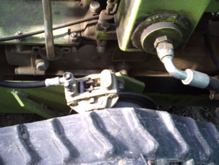

Durante il primo anno, un errore di superficialità mi ha creato un problema che si è trascinato anche l'anno successivo: la frizione a cono, che funzionava benissimo, non era stata contenuta in un involucro che la proteggesse dai corpi estranei.
Di conseguenza, quando per qualche motivo sono finiti alcuni sassolini tra i coni, con un bel grippaggio ho risolto il problema frizione.
Dopo ho proseguito l'uso del mezzo, utilizzando come frizione le chiavette laterali, con l'espediente di aiutarne la fuoriuscita col sollevamento del mezzo nella parte posteriore, dopo aver sincronizzato le rotazioni con una spintina.
Questa manovra, utilizzata per alcuni anni, oltre che un pò scomoda e molto imprecisa, alla lunga ha distrutto le chiavette e le rispettive sedi nelle ruote; per cui ho dovuto trovare un'alternativa.

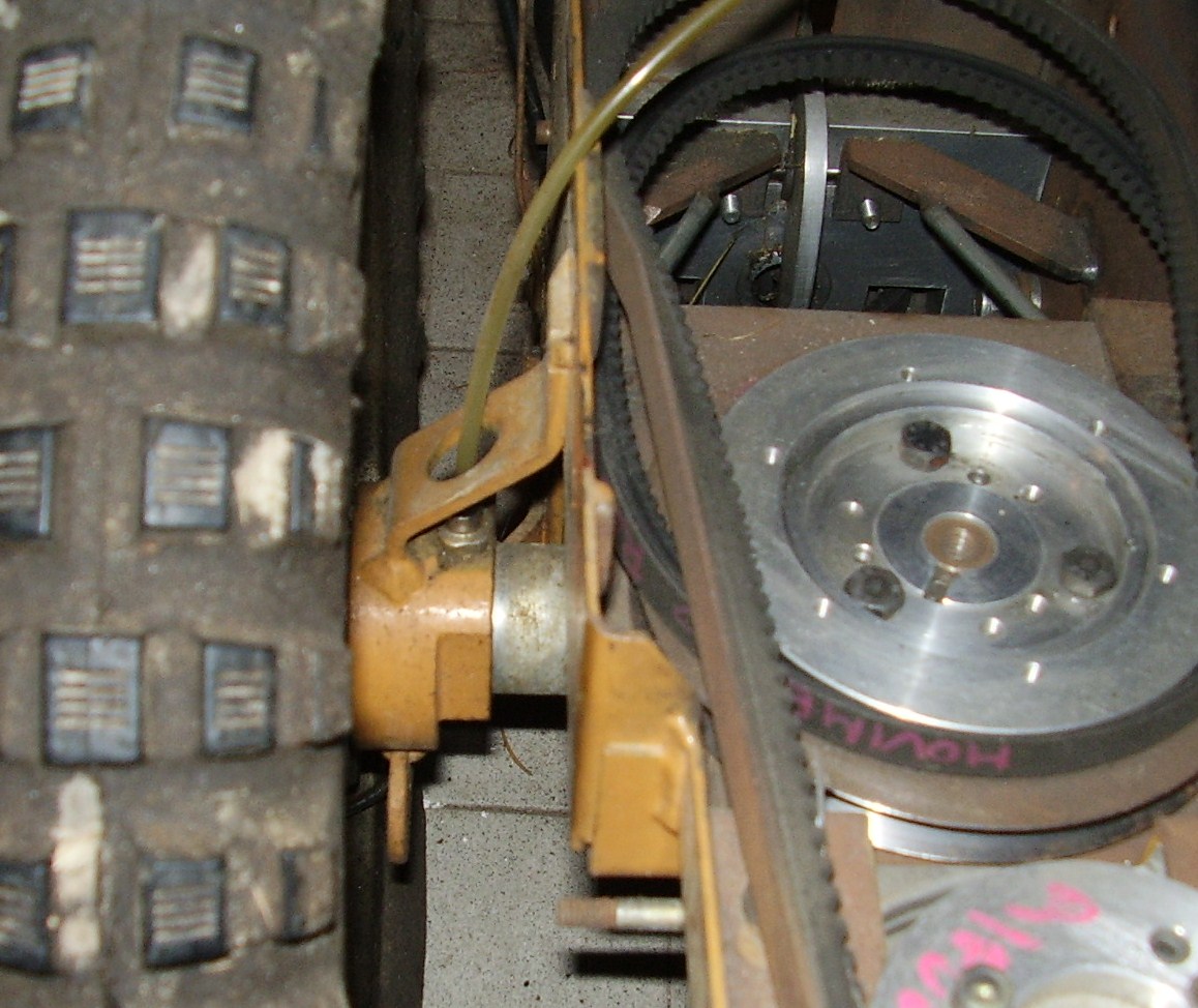

Quindi mi è venuto in mente di utilizzare l'olio disponibile all'interno dell'al bero delle ruote per azionare delle pinze freno: dovevo inserirle nelle ruote, applicare due dischi alle estremità dell'albero ruote, e collegare il centro albero con un tubino che potesse ruotare liberamente.
Essendo una modifica successiva, ed essendo stanco di fare pezzi su pezzi, questa variazione è stata fatta in economia di lavorazioni, facendo uscire un tubino dall'albero (ovviamente trattenuto da un capotubino a modo...) e collegandolo brutalmente alla rispettiva pinza, tanto per provare.

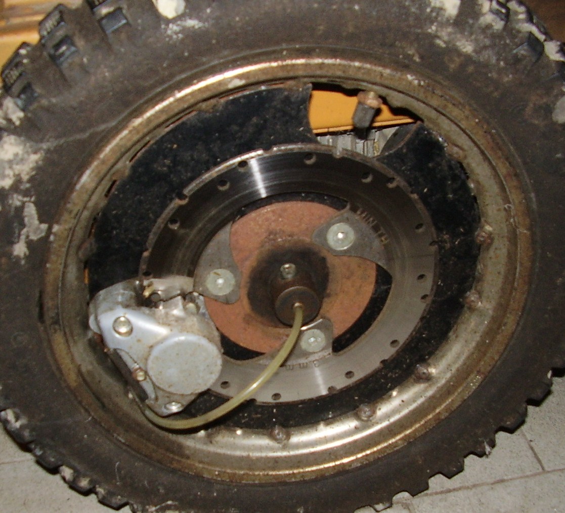

In questa foto si vedono le ruote con all'interno le pinze, ed i dischi solidali con l'albero ruote.
Foto n° 027
Risultato,prima si monta il complessivo ruota- pinza-disco infilando il tubino, poi si collega e si spurga, con le difficoltà di spurgo immaginabili; in realtà dopo il montaggio non ho più smontato le ruote (ed anche in futuro, spero), e tutto funziona alla perfezione, con un vantaggio di uso: staccando la mano dal manubrio la macchinetta si ferma, ed in salita la si fa "pendolare" con sforzo minimo.
Mi sono garantito qualche pinza di scorta, ma il consumo pastiglie è irrisorio.
L'unico "problema" è questo: piochè il primo anno l'ho usata con una sola pinza in una sola ruota, e poi con due pinze nelle due ruote, ho verificato che con una sola ruota motrice ed una folle era più manovrabile, ed invece con due ruote motrici è meno manovrabile, e con una pressione limitata sulla leva si muove prima una ruota poi l'altra.
Se avessi concepito la modifica inizialmente, facendo due "oliatori",uno per ogni lato, avrei potuto con due leve azionare separatamente le due ruote; ma non so se ora questo veicolo merita di dissaldare e rifare una sede cuscinetto, rifare i due semiperni ruote; rimane poi sempre il problema della sequenza ruota-disco, quindi rifare anche le ruote; meglio usarlo così e tenere le esperienze fatte per un altro veicolo, come già detto, di potenza maggiore.
Il bello di questa soluzione (io vedo le cose in un modo un pò particolare...) è che utilizzando questi pezzi e questi dimensionamenti si può tranquillamente lavorare con coppie nettamente più elevate, il materiale è reperibile facilmente, ed in ultimo, in "presa diretta" non c'è olio in movimento, ed il rendimento è intuitivo.

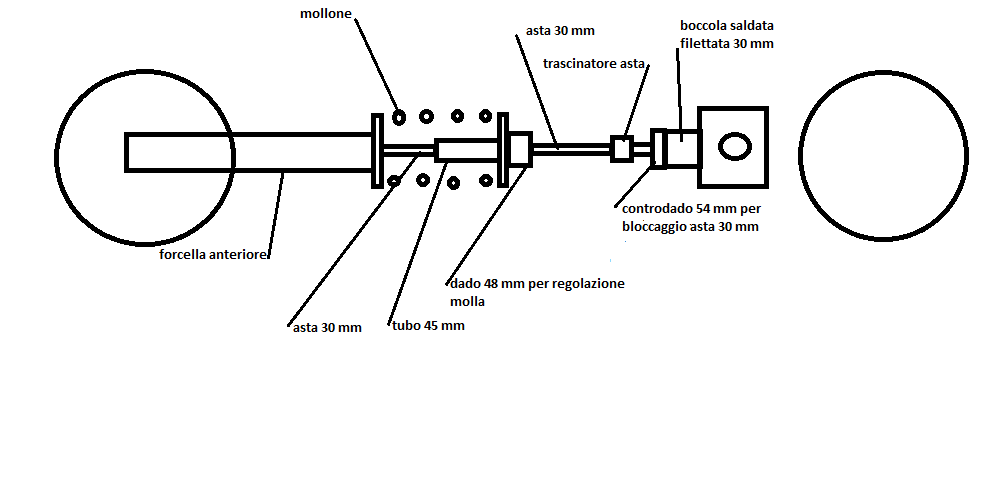

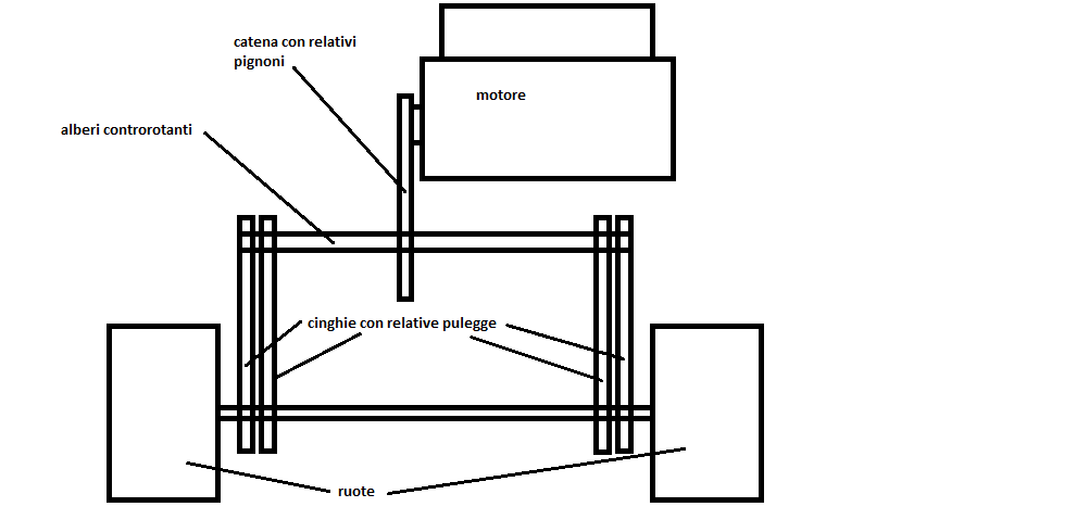

A parte le sviolinate, che comunque sono sincere, volevo approffittare dell'argomento per chiederti alcune informazioni inerenti i cingoli in generale; avevo iniziato a parlarne tempo addietro con SERGIOM in una discussione sul rimboccolamento, che probabilmente aggiornerò.
Cosa si chiede alla ruota folle anteriore? deve essere solo spinta in avanti per tensionare il cingolo? questa spinta deve permettere l'eventuale inserimento di terra, sassi, e detriti vari? occorre un fine-corsa anteriore? cioè, è sufficente tendere con una molla in serie, o c'è di più?
Chiedo questo perchè sto smontando i tendicingoli a "mollone" della mia fl6 per ripristinarne la funzionalità; è tutto bloccato dalla ruggine e non si capisce niente.
Ti allego uno scemaccio in paint della situazione attuale (per foto in loco è presto); non si capisce cosa deve girare e cosa deve scorrere; prima di tagliare la filettatura col flessibile volevo capire meglio; se hai esperienza e voglia... diversamente aggiorno la discussione sulle catenarie e vedo se qualcuno risponde.
Ovviamente se qualcun altro ha memoria di ciò e visita questa discussione è ben accetto.
A presto.
CONSIDERAZIONI SULLO SCHEMA PRESENTATO:
Da come è strutturato il sistema, sembra che, slentando il controdado di 54, e ruotando la barra di 30 attraverso il trascinatore di 46,la ruota folle avanzi o indietreggi di pochi centimetri, tensionando di fatto il cingolo.
Invece, ruotando il dado di 48 che comprime il mollone, e che è bloccato con una coppiglia, si precarica più o meno il mollone stesso.
Ma questa operazione ha un senso se la ruota può rientrare comprimendo il mollone, e per fare questo occorre che la barra di 30 che rimane dentro al mollone rientri dentro il tubo di 45, e che essa abbia una battuta di fine corsa all'interno del tubo stesso, cosa impossibile, visti i diametri.
Di conseguenza non mi spiego la presenza di due dadi e due filettature per l'operazione di tensionatura.
Queste sono ipotesi, in quanto è tutto bloccato dalla ruggine, non si svita niente, e non scorre niente, per cui devo passare al flessibile.
Se taglio la barra di 30 tra la molla ed il controdado di 54, tutto il gruppo ruota folle-forcella-mollone-dado 48 si toglie in blocco, ma rimane assemblato.
Il mollone probabilmente è ancora precaricato,quindi tagliare la barra di 30 tra le spire è un'operazione da fare con molta cautela.
Sarebbe MOLTO utile sapere come dovevano in origine essere mobili i pezzi schematizzati nello schizzo, in modo da sapere a cosa vado incontro, e come ricostruire questi movimenti.
Se non riesco a svitare la barra di 30 dalla parte posteriore del corpo assale, devo o riforare il pezzo o incamerare il pezzo all'esterno, cosa un pò seccante.
Se poi devo incamerare, posso spingere, ma non sono più solidale in un'eventuale trazione.
Rifare invece le varie barre è meno problematico.
Qualcuno ricorda qualcosa? non sono stato sufficentemente chiaro?

Quando ho cominciato la minipala un mio amico mi diceva: ma perchè non ci metti i cingoli? io pensavo alle dimensioni dei cingoli e delle corone dei trattori e non ho raccolto il consiglio; ora, vedendo la tua realizzazione... magari la faccio vedere anche a lui (così mi sfotte un pò).
Ma i cingoli quanto li hai pagati?

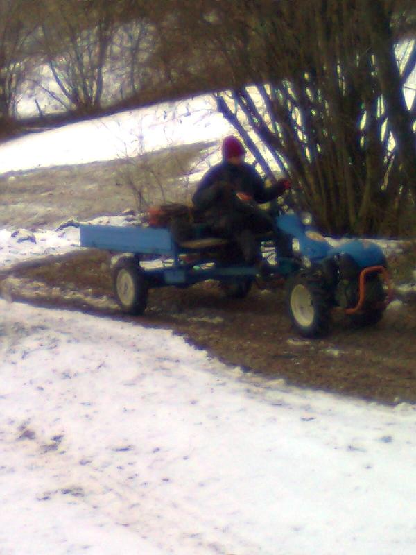

Sicuramente troverete interessante questo altro mezzo autocostruito.
TORNADO
Ideato per lavori medio/leggeri quali: traino carrello, utilizzo spandiconcime, diffusore per impollinazione kiwi, varie ed eventualidispone di:
Impianto sollevamento idraulico (trattore pasquali 16hp) con presa di forza azionata da motore idraulico, telaio interamente realizzato in tubolare pesante, serbatoio dietro sedile guida sdoppiato (gasolio/olio idraulico), idroguida, sedile ammortizzato
2 prese idrauliche (doppio effetto).
Pompa idraulica servizi trainata da cinghia.
Cofano motore e parafanghi posteriori appositamente realizzati in vetroresina (tanks Robert e Peter).
Motorizzazione Nissan 2300cc diesel, trazione integrale permanente.
Catena cinematica, motore e cambio (Nissan Vanette Cargo, 4 marcia presa diretta) riduttore in bagno olio interamente autocostruito (rapporto 1,75/1), cambio/riduttore fuoristrada (Mitsubushi L200 d), ponte anteriore e posteriore (Mercedes G).
Frenatura asse posteriore, cambio 5 velocità normali/ridotte (con le 5 del cambio nissan diventano 10 normali e 10 ridotte + la varie retro)
Quadro spie luminose, luci, indicatori di direzione,clacson.
Dopo varie prove si è reso necessario applicare il riduttore 1,75/1 in quanto era troppo "deciso" nei movimenti, di conseguenza è stato modificato il telaio ed allungato il tutto di circa 30 cm, infatti si nota molto sulla fine del cofano davanti al volante.
Stemmi Tornado originali (di un motoscafo tornado 12mt transitato in rimassaggio tempo fà), dai quali prende il nome.

Il prezzo dei cingoli non te lo saprei dire e ciò per vari motivi ( non ultimo il fatto che li ho comprati 6 o 7 anni fa ), comunque non sono un articolo a buon mercato.
Comunque, anni fa, c'erano alcune ditte che costruivano cingoli di metallo per motocoltivatori: per entrambe le tipologie potresti cercare su qualche usato o demolito, ma mi pare che tu abbia le capacità di poterteli costruire da solo.

Adesso sto chiacchierando con Sergiom circa i tendicingoli della fl6; la definirei un'urgenza, nelle mie priorità, visto che in primavera deve essere pronta e scattante.
Ti interessa parlare, a livello teorico, di un'unità idraulica portatile atta a spernare le catenarie?
Ti sei fatto un'idea del funzionamento della trasmissione del "piccolo motocoltivatore"?
Perchè prima o poi dovrò decidere che trasmissione utilizzare per il "veicolo campestre", se quella a pistoni oramai ben definita nella discussione che abbiamo fatto di là, oppure una meccanica basata sul sistema dei dischi freno, od altro ancora.
Per Challenger:
Ti ho mollato che eravamo sulla realizzazione pratica del battistrada cingolo; come ho appena detto, sono stato distratto da altre "lavorazioni", ma a breve tornerò a "rompere" con il "veicolo campestre"; se hai voglia di fare due chiacchiere...

Allora, per realizzare una trasmissione con i dischi ho bisogno di due alberi controrotanti ad un regime di 50 giri/min circa.
La soluzione che avevo prospettato tempo fa, per raggiungere questo risultato necessitava di una struttura un pò complicata: un variatore in testa al volano, un riduttore sotto al motorino d'avviamento, una coppia di giunti cardanici, e poi qualche pignone per far girare i due alberi controrotanti.
Tutti pezzi da trovare e da sistemare, con un solo vantaggio: ingombri ridotti e volano libero per una pompa ad ingranaggi diretta.
Avendo più spazio a disposizione, ed utilizzando il motore completo di cambio, differenziale e giunti omocinetici, vorrei ottenere la stessa cosa utilizzando quasi esclusivamente i componenti originali.
La pompa verrebbe accoppiata alla puleggia motore lato alternatore.
Cambio e frizione possono servire comunque ad ottimizzare l'utilizzo della trasmissione.
Volevo utilizzare il differenziale per far girare i due alberi, ma penso sia impossibile senza smontarlo e modificarlo, cosa difficile, poichè condivide le pareti di contenimento con il cambio.
Poi ho bisogno di ridurre ulteriormente l'uscita del differenziale, edi utilizzare i giunti per arrivare al telaio dal motore, che è su silent-block.
Che ne pensate?

Non ho scaricato il messaggio, quindi vado un pò sul concetto generale, che penso di aver afferrato.
Io ho una cultura diversa (motociclistica), sono agricolo da poco, e non a tempo pieno, non conosco mezzi diversi da quelli che possiedo, e per me queste sono tutte novità.
Ho cercato di dare un'immagine di me più precisa possibile, in tutti i messaggi che ho scritto, ma, essendo impossibile una lettura totale, il risultato è sicuramente frammentato.
A me piace costruire attrezzature, e poichè non sono particolarmente bravo, queste "perle" le tengo solo per me; ma non vi rinuncio, a costo di posticipare l'operato, perchè la soddisfazione di usare una cosa che hai realizzato o modificato tu, e che alla fine funziona anche bene, è impagabile.
In questo settore, ovviamente, la cosa è un tantino più complessa, ed i tempi sono più lunghi; ma proprio per questo il confronto è ancora più importante.
Il mio percorso di apprendimento, e la comprensione di ciò di cui necessito cambia di settimana in settimana, man mano che parlo con voi, e che leggo altre discussioni; per questo motivo (ed anche per l'mpostazione caratteriale) appaio e sono nebuloso e confuso.
Io devo (voglio) iniziare una macchina ogni anno, così, più avanti, cominceranno a saltare fuori una ogni anno (più o meno).
L'anno scorso ho finito la minipala "revisionata", che sto usando, mentre la minipala che ho cominciato a costruite 5 anni fa sarà completata fra non meno di 2 anni; é ovvio che , anche se nel frattempo ne ho trovata una demolita che ho più velocemente approntato, questa la devo completare ugualmente, magari con meno urgenza, ma prima del veicolo campestre, per una questione di spazio.

Nell'ipotesi di utilizzare una trasmissione a dischi-frizione, concettualmente come quella del "piccolo motocoltivatore", per avere la possibilità dell'azionamento rapido dell'avanti-indietro, devo avere due dischi per lato, controrotanti, per selezionare il moto desiderato con la pinza relativa.
Lo schema che ho descritto nel messaggio 24 della pagina precedente, mi comporta delle complicazioni economiche e costruttive che vorrei evitare, sostituendo alcune funzioni con quelle dei componenti originali auto, sempre che sia possibile.
Tipo un differenziale in uscita del cambio, ma montato in modo che possa utilizzare una corona da un lato, bloccare a "massa" la corona del differenziale stesso, ed avere un'altra uscita controrotante dove flangiare un'altra corona; siamo alle solite, descritto così sembra il farneticare di un pazzo...più avanti ti farò uno schema di ciò che voglio esprimere.
Non voglio dire che la cosa sia semplice e che debba essere realizzata; l'ultima versione della soluzione di trasmissione a "pistoni", con tre pistoni per lato, è estremamente competitiva (pulsazione 15%), ma questa soluzione meccanica permette di viaggiare in "presa diretta" senza consumare energia supplementare, e senza rinunciare alla manovrabilità delle due leve destra-sinistra avanti-indietro, che non è poco, tipo per un tagliaerba.
Ovviamente non è un brevetto intermondiale, e la stessa cosa si fa già con le cinghie, ma parlarne un pò non credo crei danno alcuno.

Per Marco: ho allegato due schizzi per schematizzare il funzionamento a cinghie; ovviamente è molto incompleto; è slo un'idea di impostazione concettuale, per esempio le cinghie non possono garantire che poche decine di watt di trazione, ma l'ho messo come base di discussione.
Senon è chiaro dimmelo, che mi ricimento.Ultima modifica di bobmat; 22/01/2011, 14:13.

Per Marco: sì, ma con l'uso di un accoppiatore a frizione tra albero e pignone all'estremità degli alberi controrotanti, per solidalizzare il relativo albero con una delle corone delle ruote, che invece girano contemporaneamente insieme alla ruota.
Ho messo le cinghie per evidenziare la necessità della folle all'estremità degli alberi controrotanti.
