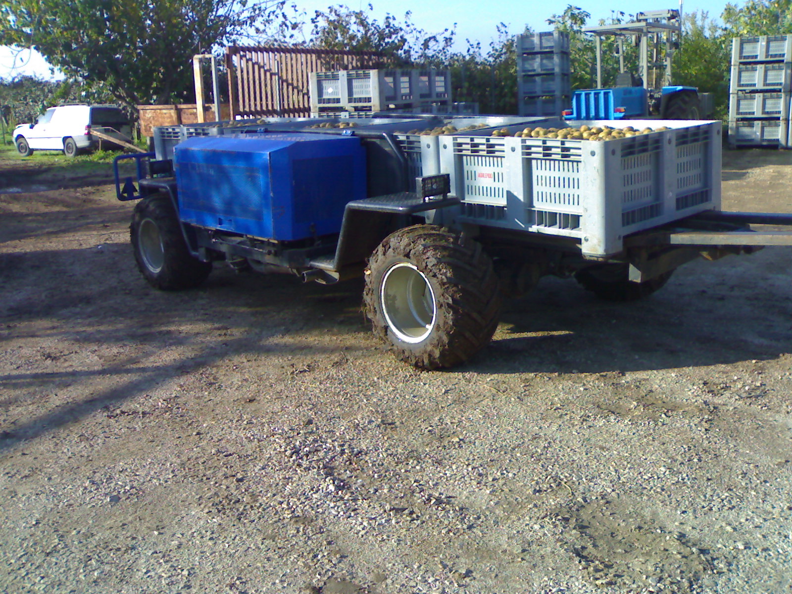

      Ciao Bobmat, per esigenze di spazio abbiamo operato nel seguente modo: aperto il differenziale, saldato i due satelliti del differenziale sul loro stesso asse
      Poi eliminato un semiasse e applicato un tappo al posto della cuffia.
      Operazione che richiede un pò di tempo (e molta pazienza).
      Bloccando uno dei semiassi su un punto fisso il differenziale stesso andrebbe in moltiplica, ma la sua durata sarebbe molto limitata nel tempo.
      Operando come in figura, oppure (tramite catene) dando il moto dei due semiassi su uno stesso albero praticamente si ottiene lo stesso risultato

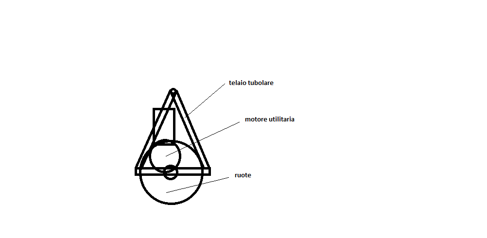

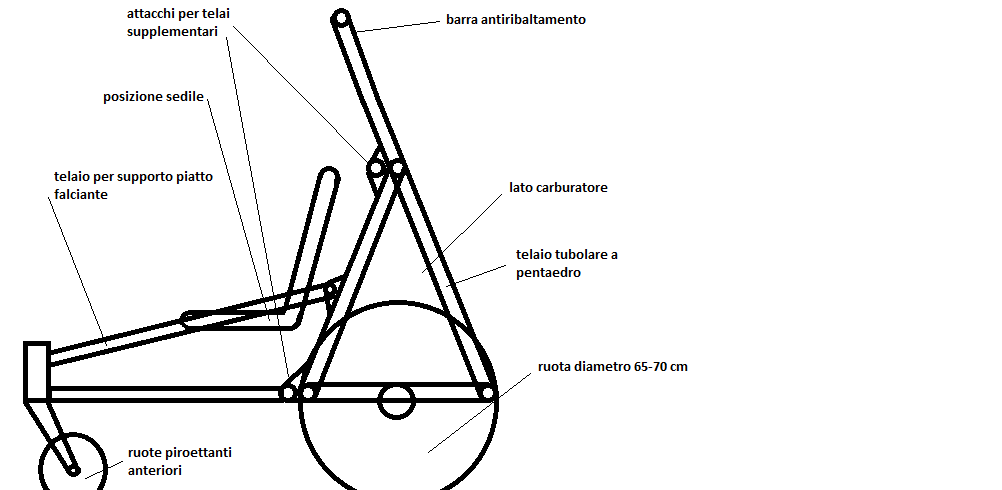

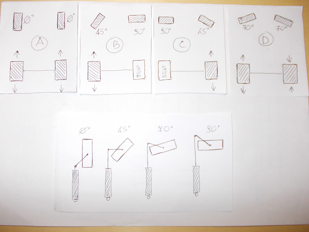

          Per Marco , Michele e Challenger:

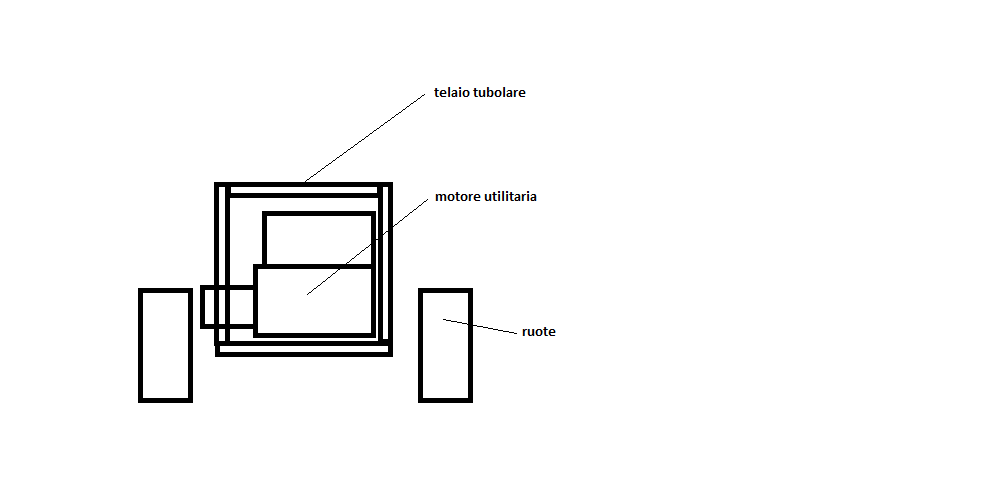

          Stavo pensando ad un veicolo di questo tipo (schemi allegati).
          Con un telaio tubolare di questo tipo inglobo il motore (utilitaria trazione anteriore); le ruote sono leggermente decentrate rispetto al centro albero motore, per cui dal lato "scarico" ho più peso.
          Dall'altro lato ho più spazio (posizione gambe conducente auto), per cui lo sfrutterei per serbatoi, radiatore ed altro.
          Per le ruote userei ruote di 14 o 15.
          Questo modulo non ha verso, posso estenderlo lato scarico o lato carburatori, con la differenza della posizione del baricentro evidenziata prima.
          Se aggiungo un telaio perimetrale con un piatto falciante, e l'ausilio di due ruote piroettanti, ottengo un veicolo tagliaerba.
          Se aggiungo una trincia,sempre utilizzando ruote piroettanti, ottengo appunto una trincia.
          Poi non so, magari un rimorchietto, che ho già, non trazionato, ma non so se sia guidabile in manovra.
          Questo modulo viene un pò largo, per ovvie ragioni; esterno gomme 135-140 minimo.
          Domande:
          1)Che luce a terra mi conviene tenere? i tagliaerba sono molto bassi, ma probabilmentel'uso specifico non richiede particolari esigenze (prati ben livellati), mentre per un uso più vario è diverso; con questa configurazione posso arrivare tranquillamente a mezza ruota (33-35 cm), ma la stabilità ne risentirebbe troppo? la semplicità e la leggerezza di questa impostazione impediscono l'uso di bracci livellabili, per cui una volta definita l'altezza e fatto il telaio, l'assetto non si può più cambiare.
          2)La larghezza è eccessiva per l'uso del piatto o del trincia? intendo in generale, indipendentemente dalla larghezza dell'attrezzo.
          3)Per l'uso del rimorchio, se utilizzo solo l'asse motrice, ed aggiungo il carro come in un motocoltivatore, in modo che si mantengano "sostenuti" entrambi, sarà guidabile con il solo uso della motricità ruota destra o ruota sinistra, oppure occorre aiutare con le stegole?
          Cioè, per intenderci, se tu, Michele, attacchi un rimorchio al "motopanzer", riesci a manovrare solo con l'uso dei freni oppure devi forzare anche con il manubrio?
          4)Mi conviene tenere il peso in avanti? nel caso in cui volessi usare una palettina, mi conviene estendermi lato carburatore?
          Di conseguenza mi conviene comunque impostare la "cabina" aggiuntabile da ambo i lati (fronte-retro)? la differenza di peso non è eccessiva, si può compensare con della zavorra, semplificando il discorso cabina.
          5)Che attrezzi si possono dover usare? potrebbe sembrare una strana domanda, poichè uno usa quello che gli serve; ma cosa potrebbe servirmi in futuro? può spingere o trainare una fresa? può spingere o trainare un trincia? tenete presente che questo è un veicolo leggero, due ruote motrici, per un uso più "green".
          Che ne pensate? sempre se avete voglia di pensarne, ovviamente.
          Ho aggiunto uno schema un pò più completo, giusto per dare graficamente l'idea di quello che ho tentato di descrivere.
          Messaggio aggiunto: per Marco:
          Ma i satelliti del differenziale li avete saldati (da montati) sul lato interno dell'ingranaggio, tra ingranaggio e perno, attraverso le aperture della scatola corona (quei fori da cui si fanno uscire i pezzi) ? o la scatola corona si apriva? a filo, a elettrodo, o a tig?
          Ultima modifica di bobmat; 30/01/2011, 23:40.
          • #65
            Originalmente inviato da bobmat Visualizza messaggio
            D'accordissimo, solamente che diventa problematico utilizzare la leva del cambio, o meglio bisognerebbe predisporre la possibilità di spostarla da un lato o dall'altro, poi da una parte avresti 4/5 marce, dall'altra 1 solamente (la retro)
            Certo in retromarcia non credo sia molto comodo (specialmente su fondo viscido)
            Domande:
            Il tutto dipende dal terreno, se hai un bel prato all'inglese, oppure pieno di "sprofonni" (linguaggio locale).
            A questo punto potresti rendere le due ruote registrabili, mantenedo come punto fisso la corona che dà il movimento, e facendo una flangia con vari fori che dia altezze prestabilite, idem per le piroettanti anteriori.
            Una cosa del genere, http://img835.imageshack.us/i/regolazioneveicolo.png/ , solamente che più si alza il veicolo da terra, più si riduce il passo e cambia la distribuzione dei pesi.
            Certo se riesci a mantenere la carreggiata più stretta, potrai lavorare in spazi più stretti.
            Togliere trazione ad una ruota in velocità non dovrebbe creare problemi, bloccarla non mi pare il caso.
            Per gli attrezzi valuta tù, cosa utilizzi magari nelle stagioni.
            Per quanto riguarda fresa e pala, bisognerebbe dare una bella "rinforzata" al telaio.
            Abbiamo smontato a pezzi il cambio, tolto il corpo differenziale dalla scatola (corona,satelliti e planetari) e saldato ad elettrodo i due satelliti sui planetari stessi. Purtoppo necessita di molta pazienza e di molto tempo, poi bisogna richiudere accuratamente il tutto.
            Ultima modifica di Marco Bellincam; 31/01/2011, 21:45. Motivo: aggiunta immagine
            Marco B
            • #66
              Allora...
              Io continuo nella condivisione di questo "progettino", poi, se chi legge vuole partecipare...
              Il mio motore, che sto cominciando a controllare, è un mille a benzina, 1° rapporto 11/38=3,4545; 5° rapporto 41/45=1,0975; differenziale (bloccato come ha suggerito Marco) 15/64=4,2666; utilizzando una riduzione 1/11,75 interposta tra differenziale e ruote, ed usando ruote diametro esterno 65 cm-68 cm (ipotizzando un rotolamento ad "occhio", un pò più piccolo), a 1500 giri motore scarsi mi muoverò a 1 km/h (28 cm/sec) in prima, ed a 3,3 km/h in quinta, mentre per muoversi in quinta a 6 km/h il motore deve girare a 2750 giri.
              Questa riduzione (1/11,75) la riesco ad applicare facilmente.
              Che ne pensate?
              Ad 1 km/h vado troppo forte per girare intorno alle piante, o per avvicinarmi agli ostacoli con un piatto falciante?
              Aggiungo per Marco:
              Ovviamente mi conviene individuare il lato anteriore, come nello schema 3.
              Il telaio, inteso come il pentaedro centrale, dovrebbe essere ben dimensionato; diverso è il discorso del telaio aggiunto; per l'uso di una palettina ce ne vuole uno differente, con ruote anteriori di diversa concezione; ma i punti di attacco ci sono (non quello a "metà strada").
              Per gli attrezzi ho trovato un depliant della minipala Avant, con quasi 100 accessori...qualche idea me la darà, penso.
              Il mio differnziale non si smonta: dentro c'è una cavità sferica e da un foro si montano i pezzi che sono semisferici e raggiungono la posizione "sferando".
              Ma dovrei riuscire saldando una boccola al planetario, dove infilare il perno dei satelliti (tolti).
              Questo pezzo così modificato dovrebbe entrare dal foro.
              Adesso vado a scaricare la tua immagine.
              Questa era la soluzione della versione a quattro bracci regolabili del "veicolo campestre" più pesante; in questa versione, più soft, questa soluzione non la volevo prendere in considerazione per una questione di complicazioni varie, ma resta valida per l'altro veicolo.
              Ultima modifica di bobmat; 31/01/2011, 23:01.

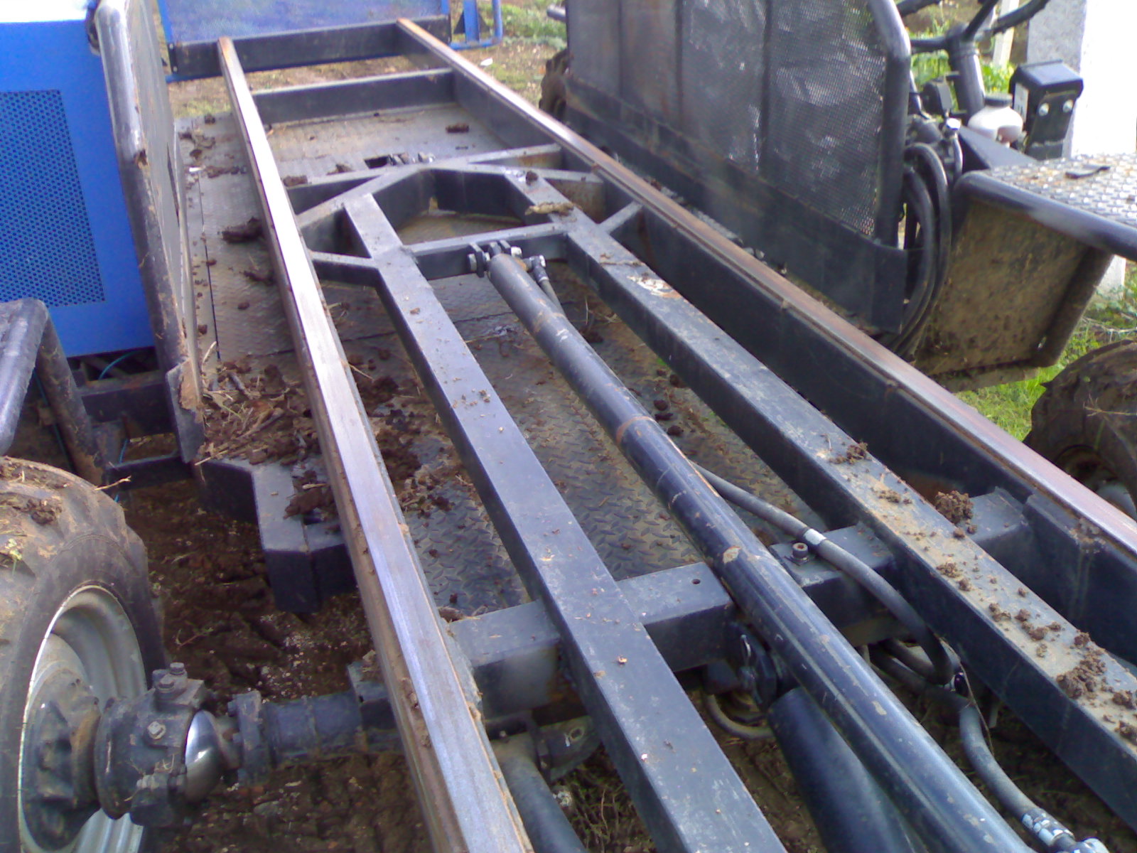

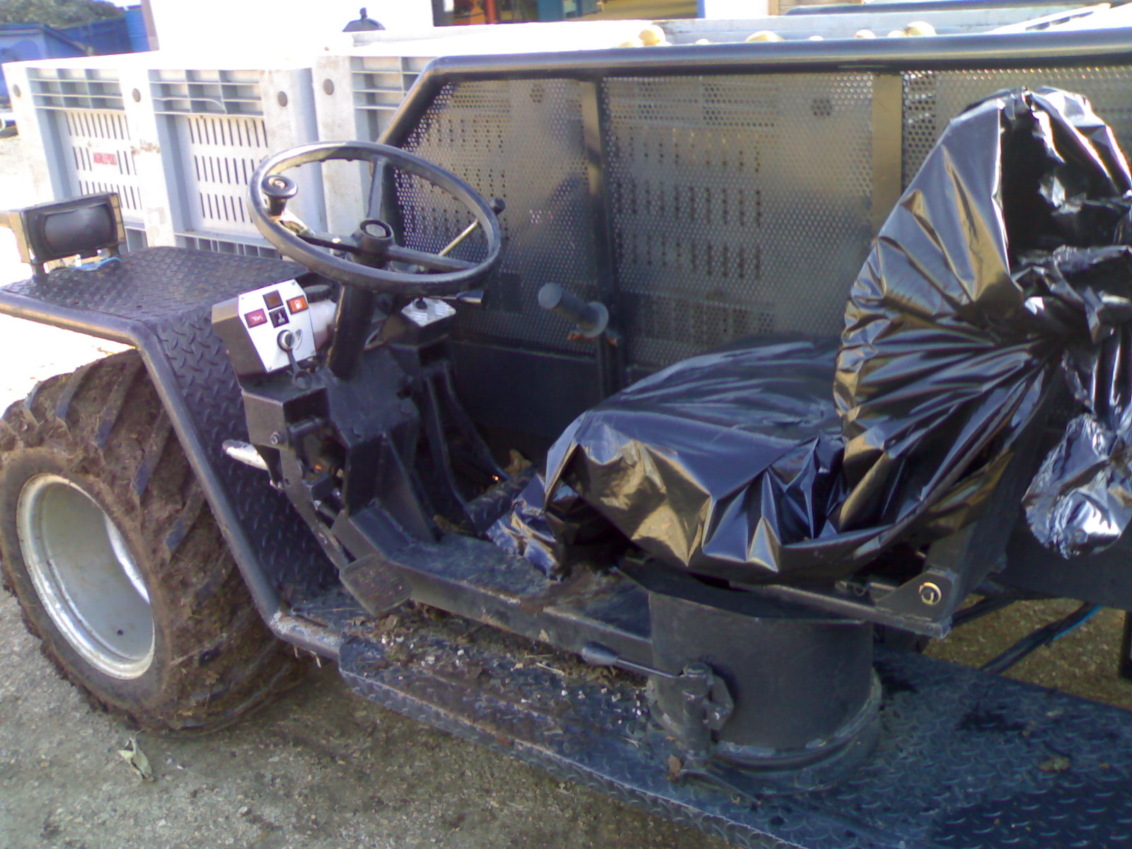

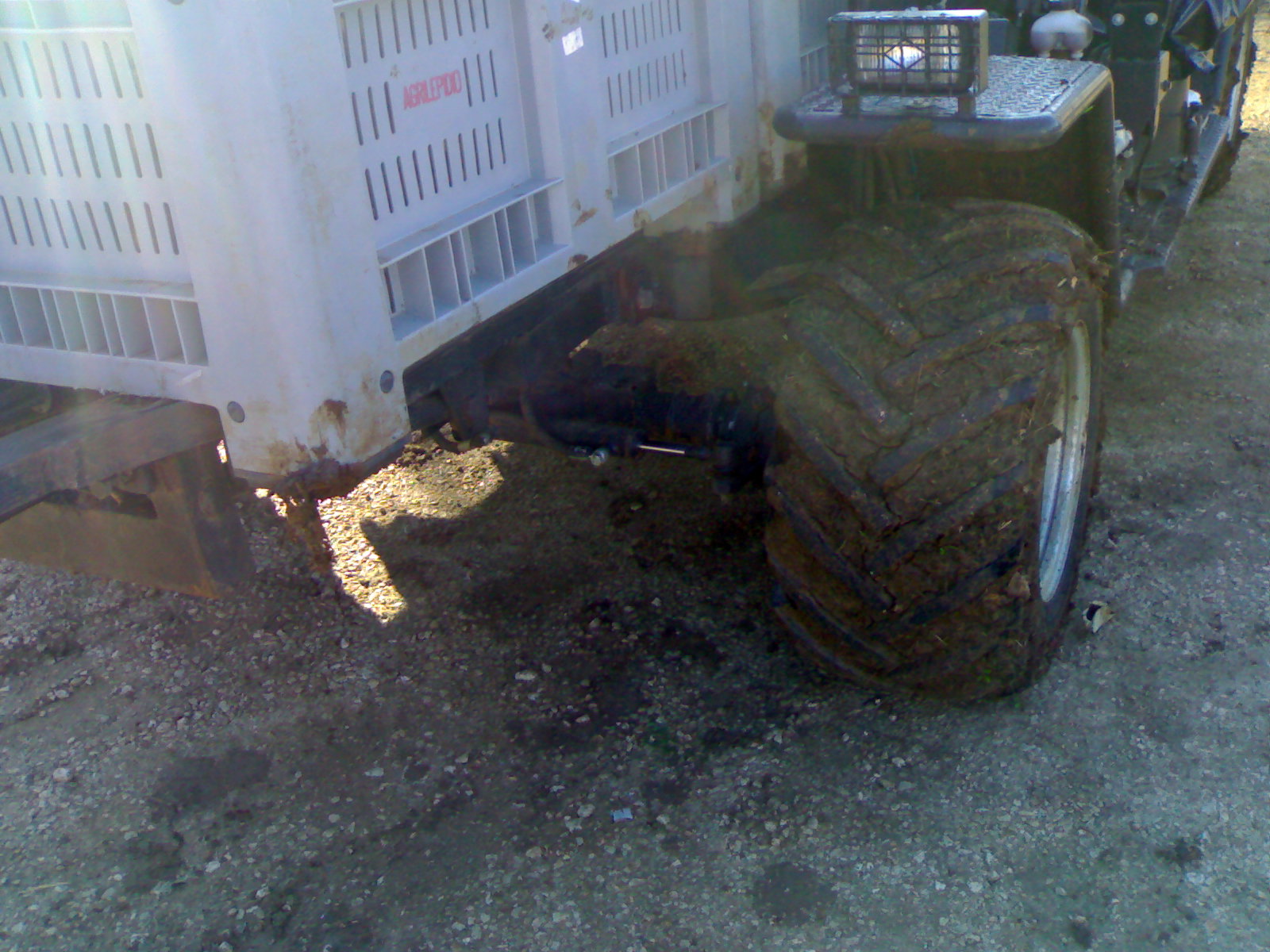

                    • #70
                      Ciao Bobmat, tra le nostre costruzioni di macchinari, abbiamo adottato diverse soluzioni per la trazione, tutte dovute ad esigenze costruttive (spazi e posizioni di lavoro)
                      Ad esempio nel Dune Buggy giallo, per poter mantenere tutta la meccanica nel posteriore, si è deciso di posizionare il motore con relativo cambio (per poter ottenere una gamma di velocità più ampia) al di sopra dell'altro cambio.
                      Il cambio dei modelli Alfaromeo (trazione posteriore) si presta ottimamente a qualsiasi applicazione.
                      Praticamente vi sono raggruppati la frizione, il cambio ed il differenziale (tutto un blocco)e le flangie laterali dove sono attaccati i semiassi con relativi dischi e pinze freni.
                      Sulla parte anteriore ci sono il millerighe maschio dove prende i giri/motore e l'attacco per la leva del cambio (un solo perno che entra ed esce e ruota su se stesso selezionando le varie marce.
                      Basta dare giri al millerighe tramite un motore, tagliare ed allungare i semiassi originali, che hanno il gionto omocinetico sulle estremità ed il gioco è fatto, il tutto si regge su tre fissaggi con silenblok, non servono particolari precisioni di allineamento, è un gioco da ragazzi!
                      Nel trattorino Tornado, si è accoppiato il motore e cambio Nissan ad un cambio Mercedes G, per utilizzare le due uscite presenti sul Mercedes realizzando le 4 ruote motrici (con i due cambi abbiamo sempre un'infinità di marce a disposizione).
                      Tutte le macchine hanno velocità che vanno dai 2/3 kmh ed arrivano (e superano) anche a 70/80 kmh (già sui 30 diventa difficile e pericoloso manovrarle).
                      Per ciò che riguarda il lavoro svolto, il Dune Buggy giallo, viene utilizzato solamente per trainare un carrello leggero per trasportare attrezzature e cosette varie.
                      Un'altro mezzo invece, diciamo una motoagricola (copiata al transcar goldoni, solo trazione posteriore, realizzata sempre con motore diesel Fiat 1300, cambio con diff bloccato e cambio/ponte alfaromeo) è stata "sovraccaricata" per fare un test di resistenza, caricata con circa 3200kg marciando su terreno fresato con la prima marcia, dopo aver percorso una sessantina di metri scavando e strusciando per terra ha rotto il cambio.
                      Marco B

                                        Per Francesco:
                                        Oh, ho riguardato la foto del tagliaerba a tre ruote che mi avevi mandato: è un pò lontana ed ingrandendo si sgrana.
                                        Ma ho visto bene, le ruote anteriori sono doppie? come la posteriore? davanti sembra essere montata una pala; ma che mezzo è? riesco ad avere dei dati per rintracciare il mezzo? sono incuriosito... AEBI, Terracut, provo a cercare..
                                        Ho trovato: sembra che la ruota posteriore sia ad avancorsa zero; il mezzo pesa a vuoto 550 kg circa...interessante...

                                                        E' molto importante che ci capiamo bene, perchè rappresenti uno dei pochi filtri per le fesserie che potrei fare...questo ora, prima di cominciare a realizzare i pezzi dei bracci anteriori...
                                                        Ti allego uno schemaccio della vista dall'alto delle quattro configurazioni, con le posizioni del pistone rispetto alla ruota.
                                                        Però devono essere chiare alcune cose:
                                                        1) O vado dritto, oppure imposto una delle altre tre configurazioni, in pratica per fare le manovre con le ruote già orientate.
                                                        2) Non ci sono altre possibilità; per correzioni di traiettoria, io rallento o blocco una ruota, mantenendo in rotazione l'altra, con le ruote dritte; la differente motricità delle ruote posteriori farà traslare lievemente le ruote anteriori, folli; praticamente, ed è una prova che voglio fare, per capire cosa mi aspetta, come se usassi una minipala scarica senza le catene che azionano le ruote anteriori.
                                                        3) Le posizioni delle ruote vengono raggiunte ruotando sempre dalla stessa parte, perchè l'obiettivo è arrivare a quella inclinazione da fermo, e poi manovrare; è quindi ininfluente ruotarle a destra o a sinistra.
                                                        4) I pistoni partono da tutti chiusi (ruota dritta) fino a tutti aperti (ruota a90°).
                                                        5) Il pistone di destra e quello di sinistra si comportano uguali, con l'unica differenza che le inclinazioni delle ruote sono speculari.
                                                        So che il disegno fa veramente schifo, ma serve giusto per evidenziare le posizioni delle ruote nelle varie configurazioni:
                                                        A= ruote posteriori in movimento nello stesso senso di rotazione.
                                                        B= ruota posteriore destra frenata e ruota posteriore sinistra in movimento.
                                                        C= ruota posteriore sinistra frenata e ruota posteriore destra in movimento.
                                                        D= ruote posteriori in movimento controrotante.
                                                        Per ciò che riguarda l'impianto elettrico, penso che si possa ancora razionallizzare il commutatore, per semplificarne l'uso pratico...
                                                        Ultima modifica di bobmat; 19/10/2011, 00:41.

                                                          Che ne pensate di quest'altro "mostro"
                                                          Marco B

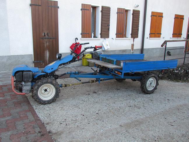

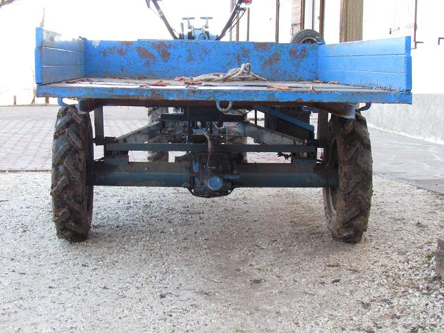

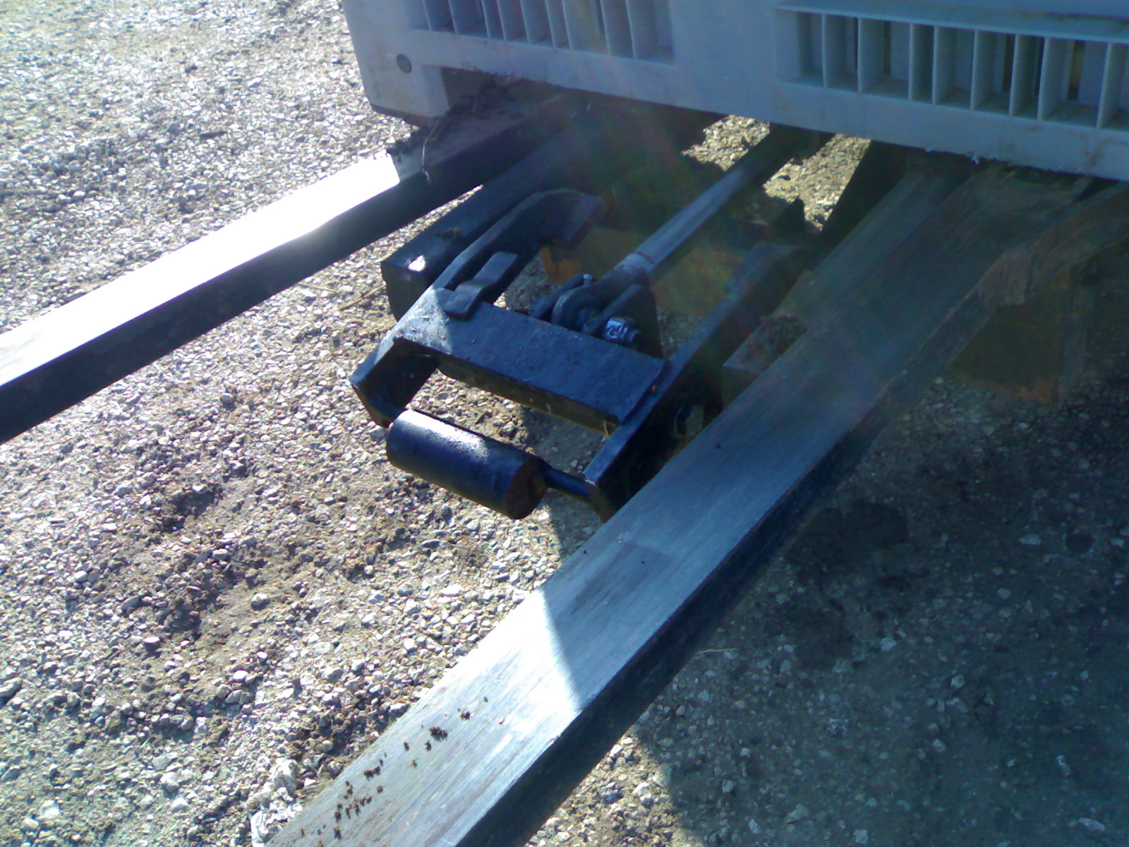

                                                            Questo è il rimorchietto trazionato che ho fatto per il bcs 740... nonostante il mc non ha la presa di forza sincro sono riuscito arenderlo 4x4 costruendo un assale con un cambio fiat 500..
                                                            si possono usare in 4x4 2 marce avanti (una lenta e una veloce) e una retro.
                                                            Ora per motivi di circolazione stradale (mi serviva un mezzo omologato) ho dovuto affiancarlo ad una motoagricola ferrari 72s immatricolata
                                                            Francesco
                                                            • #90
                                                              Originalmente inviato da 26rs
                                                              non male eh, su che base meccanica è stato sviluppato?
                                                              Motore Fiat 1900 Turbo i.d. (ex Croma), cambio originale 5 marce + 1 RM con differenziale bloccato.
                                                              Trasmissione con rinvio a catena rapporto 1:1 trà uscita semiasse motore e centro del mezzo.
                                                              Ponti Range Rover con alberi cardanici originali.
                                                              Impianto frenante servoassistito (Land Rover) con freni a disco posteriori.
                                                              Velocità stimata oltre 85 Kmh... (mai raggiunti per evidenti motivi di sicurezza).
                                                              Guida reversibile.
                                                              Marco B
